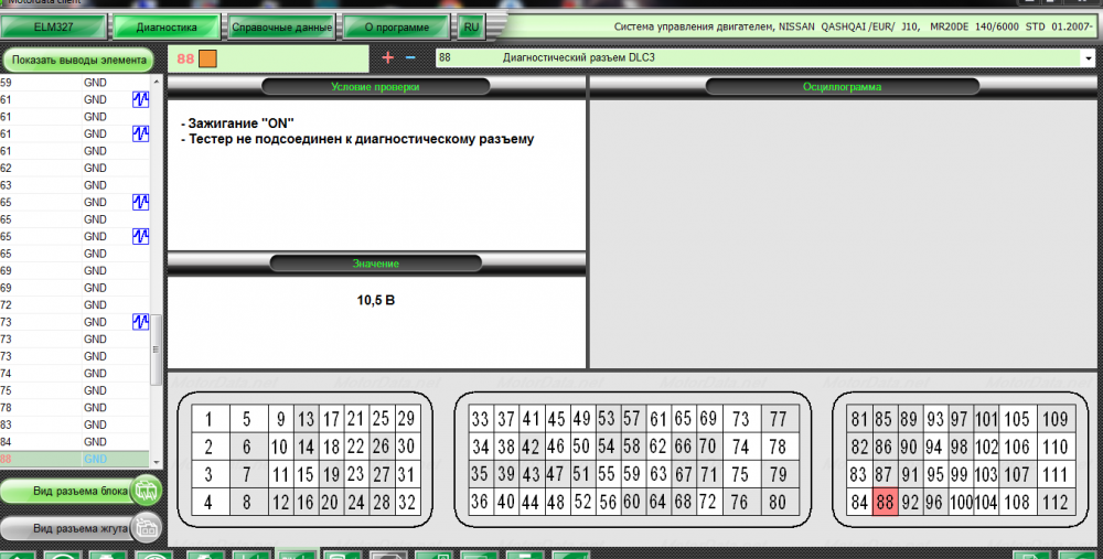

Всем доброго дня. Данное авто последние 2 года ремонтируется у нас, около года назад меняли диск сцепления, потом было - меняли щетки на моторчике гидравлики сцепления, недавно притащила с жалобой - горит на щитке шестеренка, авто не едет, долго не парились, нашли сгоревший пред( на скрине верхний ряд 6-й слева направо,синий без маркировки), заменили, уехала. Вчера снова притащила. Постояла, остыла, едет норм. Пред целый, но греется при работе моторчика на сцепу, хотя на этот моторчик есть свой силовой пред. Контакты чистили, поджимали, греется все равно. Авто счас ездит норм, но боимся отдавать. Есть у кого-нить схема на данное авто с роботом? С инета накачал по QQ мануалов, но там либо с мкпп, либо с акпп. Launch выдал ошибки - P1773 insufficient capacity/pressure, P1769 piloting pump stuck relay diagnosis, P1752 driver relay pump. ошибки стерлись. Если этот пред убираешь - моторчик сцепы не работает. В инете инфа - этот пред для АВС, но здесь не так. хотя есть АБС и даж кондер. У кого если есть схема - поделитесь пжлста...
получается как бы входной сигнал на блок есть, контролькой посмотреть надо, что на выходе, схема есть? бывало и такое, клиент в шоке был, никак не мог поверить, что все перегорели...
