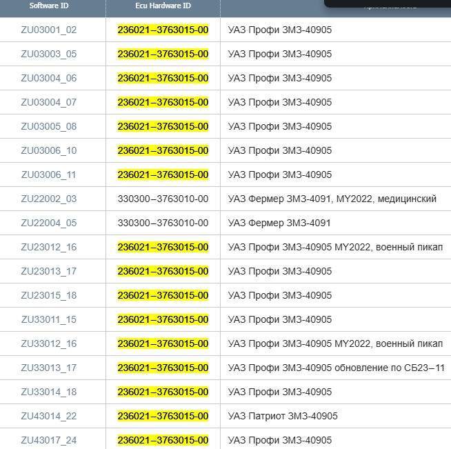

Судя по серийным прошивкам с чип тюнера, должно быть ZU43017_24
Ни в коем случае, это прошивка для блока с другим процем, да и размер другой.
А то что номера эбу разные Вас не смущает? А то послушает человек такие советы и дальше тема "спасите-помогите-блок-лёг".
Извиняюсь, да, размер у них разный, но почему то номер Ecu Hardware ID одинаковый
Просветите пожалуйста.
У антикризисных блоков и докризисных номера одинаковые, почему - вопрос задайте производителю, я думаю потому,, что блоки взаимозаменяемые. Когда вы придете в магазин за новым блоком, вас спросят именно этот номер.
