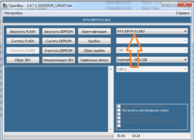

Ни какие манипуляции к положительному результату не привели. Видимо, при прошивке блок пережил стресс и отвалился. Жду посылку с ЭБУ.
Кстати, со второй машины, точно такой же, вычитал комбиком всё что можно и перекрестившись записал опенбоксом, всё прошло удачно. Теперь точно знаю, проблема не в загрузчике.

уже разобрались, спс Родиону, вычитал, прислал, программкой присланной залилось без проблем
26 минут назад, fixic сказал:
новым обновлением программы?
да, но я так понял это тест чисто для м74.9
