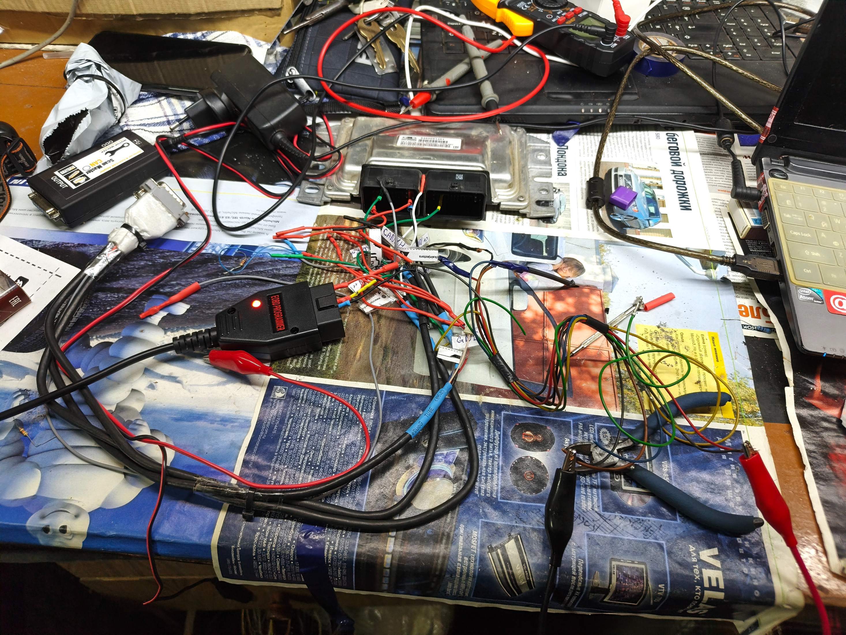

доброго всем подскажите пожалуйста кто в курсе  , Веста прошивка I765BY03 подскажите каким софтом можно заменить нужна прошивка е-2 ,а цифра в цифру не нахожу .Заранее благодарен

редактор у меня есть хотелось бы понять на что можно заменить,если такой вариант есть
Posted
11 часов назад, шрэк сказал:
С одинаковыми hardware id все совместимы, с другими можно проверить. По вашему софту с номером
8450030592 самый свежий I765BZ03.

это я как раз проверил ,но при смене софта она у меня уже умирала
Posted
15 часов назад, шрэк сказал:
BH03 должна работать, только пиши в буте.

В765ВН04 хотел заменить на I765BS07-ошибка по рассогласованию датчиков педали тормоза. Не видит датчик 1. Залил обратно ВН04-все нормально. Hardware id одинаковые.
Posted
а есть уверенность что в считаной прошивке не отключена эта ошибка?

Согласно открытым данным существует три платы М86 блоков. Именно платы а не разнообразие софтов. 1я 1.6 и 1.8 моторы с 16 клапанами (21129 и 21179 двигатели) плата одинаковая, разные способы записи/чтения и софтовая часть. При небольшом навыке и нормальном инструменте, переписывается один тип в другой. 2я это плата с 8ми клапанного Ларгуса и редчайшие прототипы 8клап Весты до 2022 года ( в живую кроме Тольятти никто их не видел), отличается только другим пином разрешения программирования, нехваткой деталей для катушек зажигания и софтом от М86 обычной. 3я плата это заводские битопливные Ларгусы с метаном и 21129 мотором. Это по сути Микас 12 битопливный только в корпусе М86 и со своим уникальным софтом, делается строго модулями М86 ПО Итэлма и только строго в диаг. Режиме на столе!
