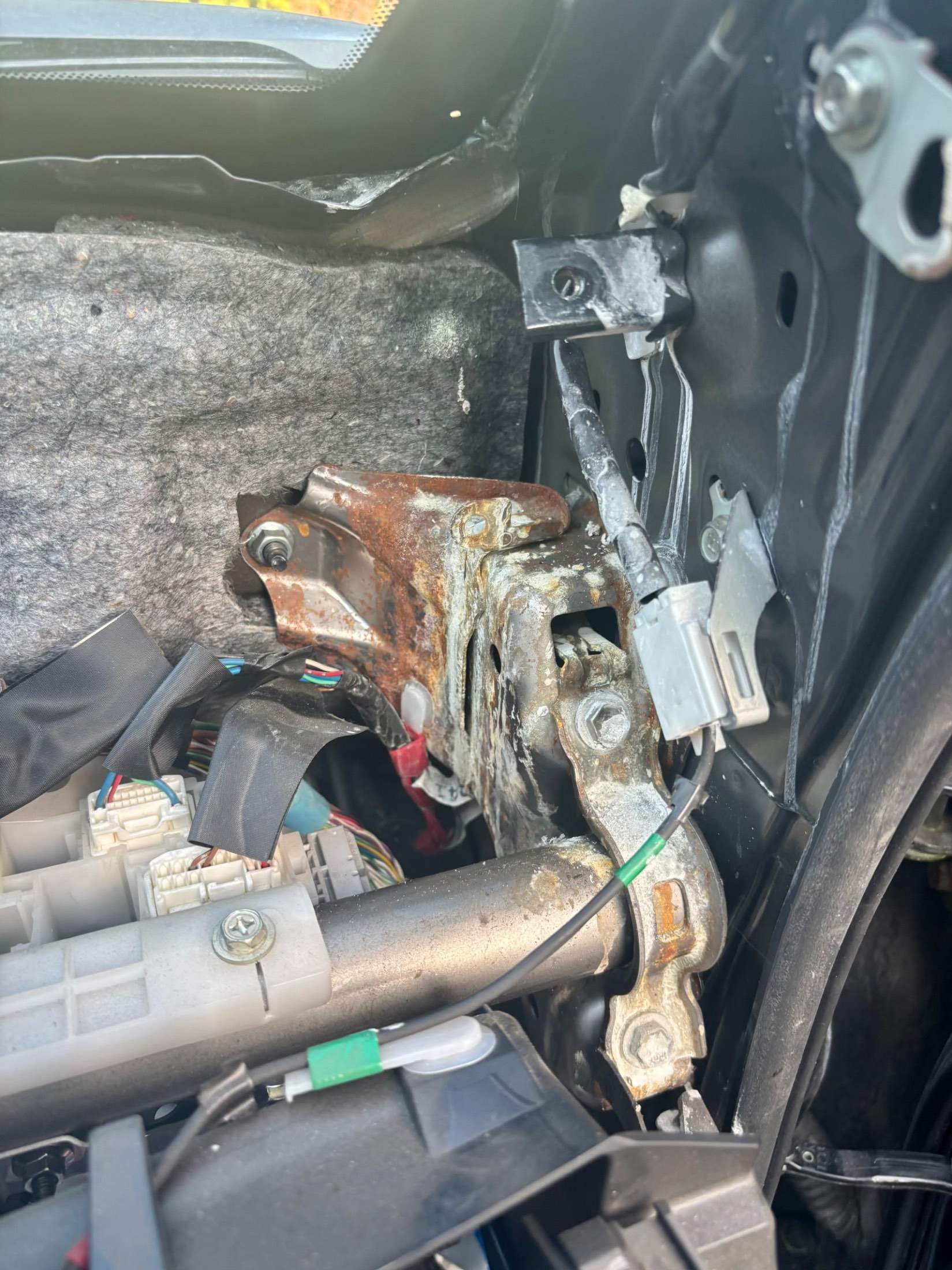

Нашел блок разъемов справа в ногах переднего пассажира. Вижу следы зелени. Пролил все контакты средством для очистки контактов, прозвонил все разъемы с двух сторон тестером. Все звонится.
Нашел блок сертификации 89300-42021 под ногами переднего пассажира. Снял его, открыл крышку. Блок внутри чистый, следов коррозии нет. При снятом блоке сертификации светодиод охраны в машине не моргает. Купить новый блок уже почти решил, но не знаю как прописать в него ключи.

Не сделаете Вы её с познанием синклеров и процев Z80... Нам клиентам помогать не с руки... да и нет у вас необходимого и знаний... Да и натварили Вы там по описанию с синхрой неизвестно что. Машина не простая. Темболее на выезде это делать - идиотизм.... Вода попала за панель, а если снимать??? Тоже на выезде??? Почему те ребята отказались? Значит там либо работы море, либо Вы их финансами не убедили. Надо перед всеми работами отключать пандекты и старлайны, что ещё более усложняет и удораживает работу. Разбираться с проводкой кислой, а уж потом и лезть в синхру.

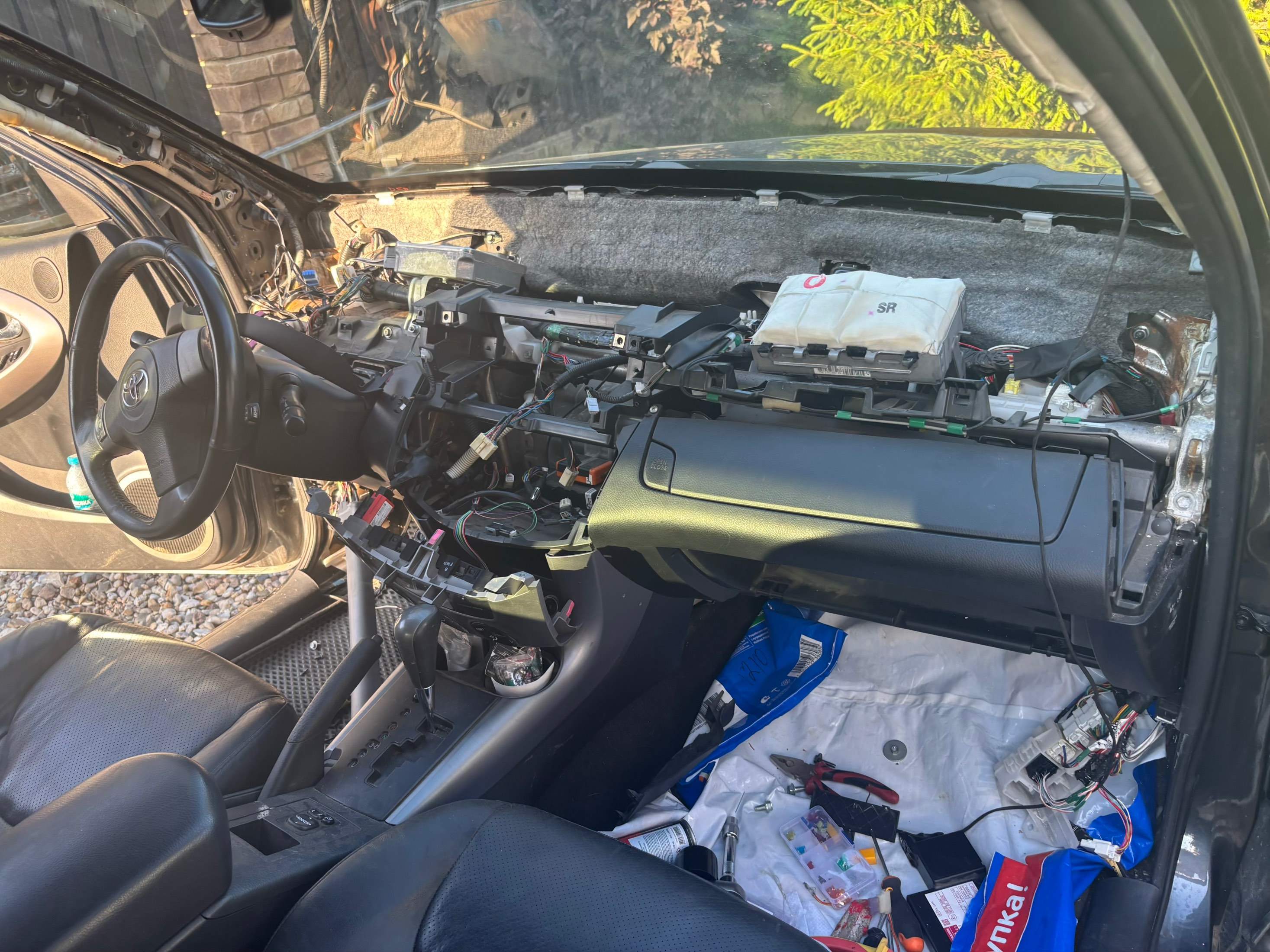

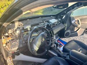

1. Снять верхнюю часть торпеды чтобы добраться до id code box за печкой
2. Снять id code box и проверить его и разъемы на следы залития водой
3. Проверить питание на id code box и блоке сертификации
Приборная панель, магнитола, бардачок давно сняты
