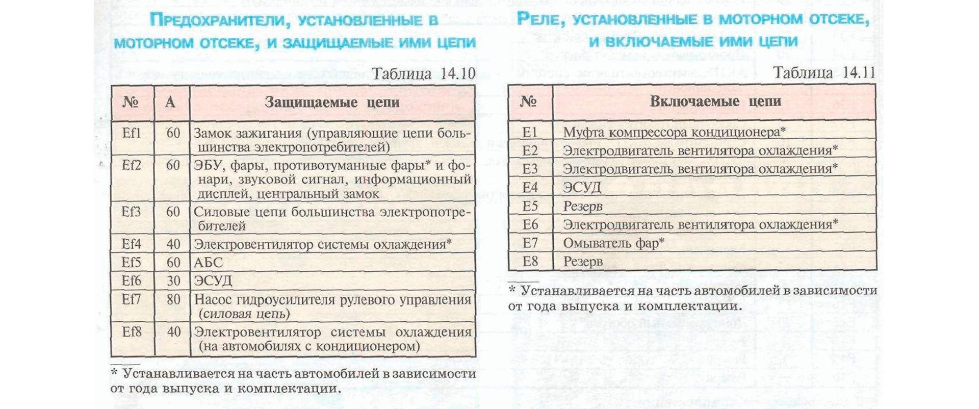

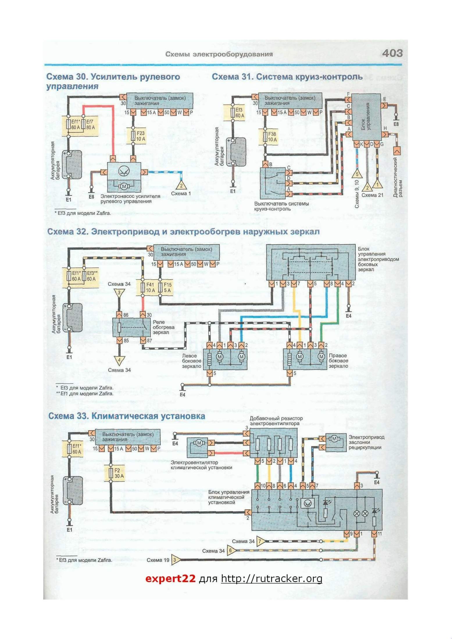

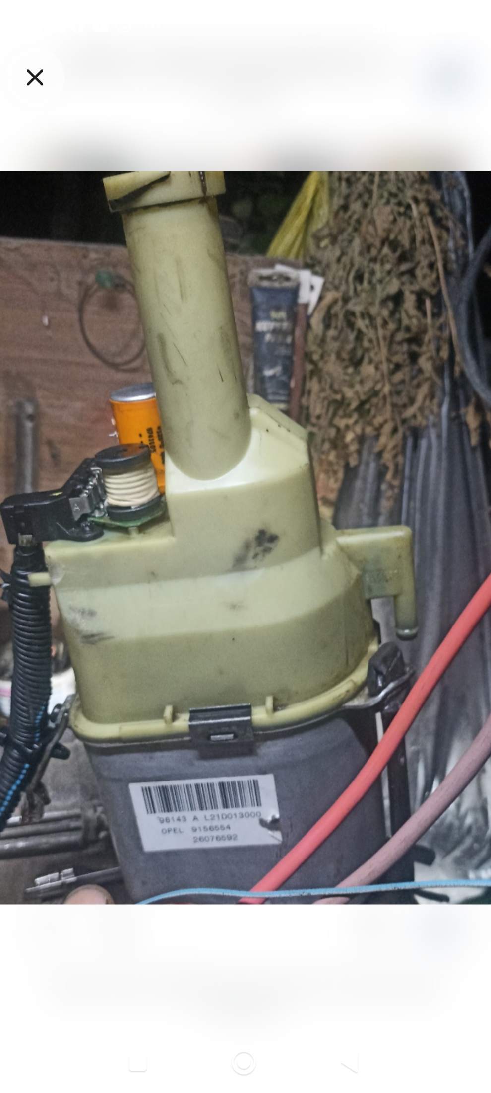

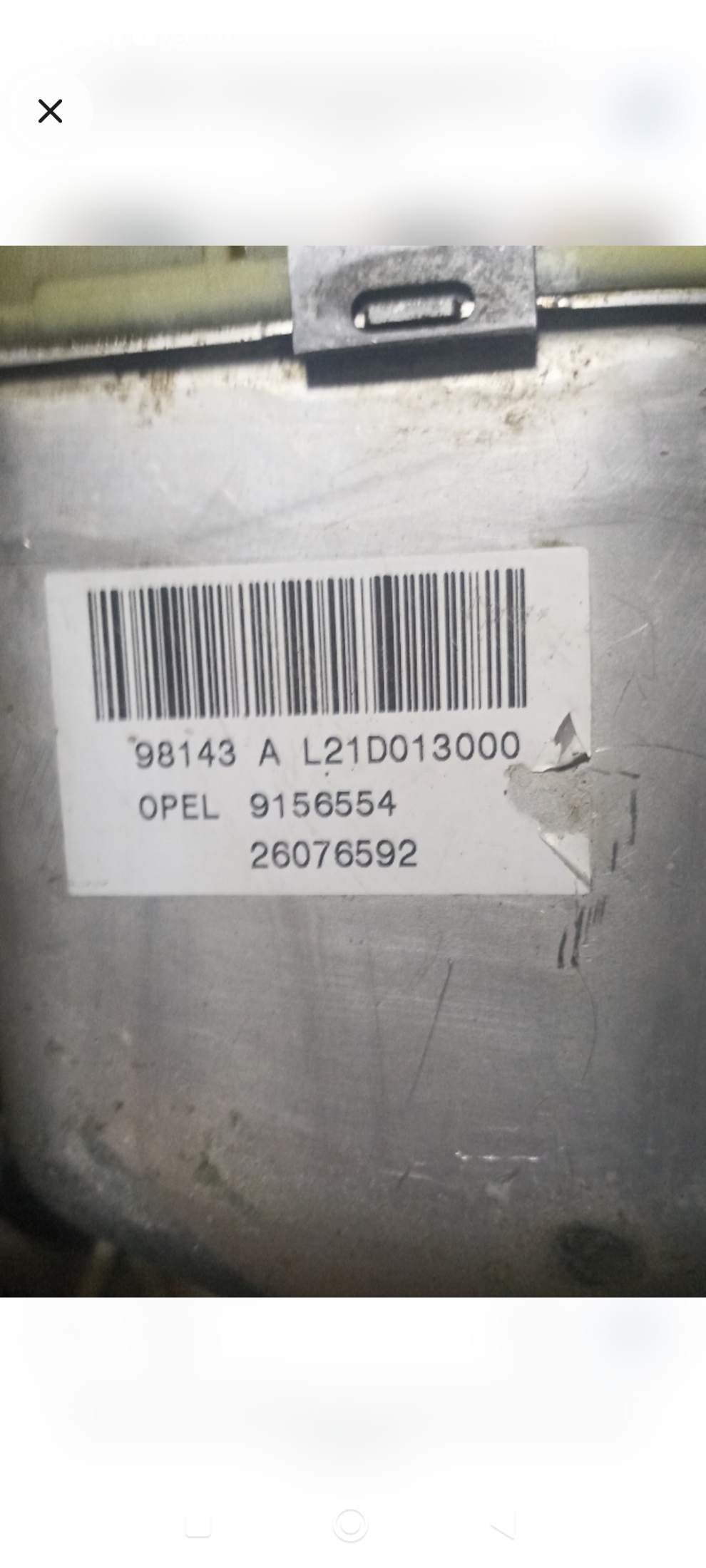

Столкнулся с такой проблемой насос электро усилителя руля Opel Zefira 2000г 1.8 бензин . Жужжит  но руль туго вращается бывает . Не жужжит на табло светится лампочка . Масло в норме . Диагностика показывает что такого агрегата нет в машине . Там 4 провада толстый +12v идёт с предохранителя 80ампер  и  -12v  на корпус авто . И также есть 2 тонких провада +12v идёт с предохранителя 10ампер. А второй с генератора . И все нет не какой  линии диагностики . По идее его можно запустить на столе .  Насос на замену . Или может клапана в шлангах не работают . Генератор рабочий . Масло есть все проверял . Клиники мотор.  Сам уселитель .

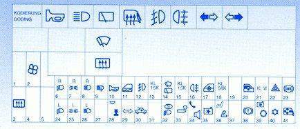

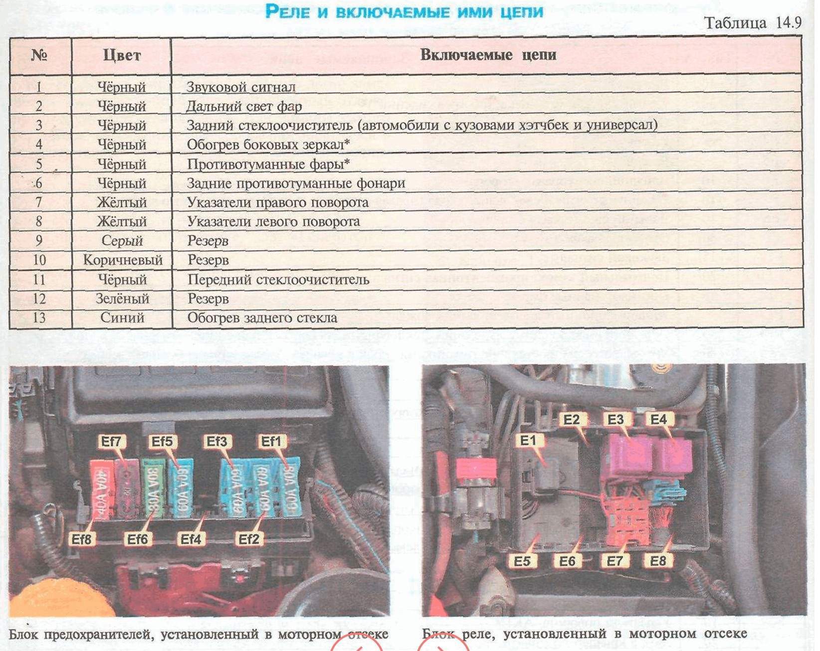

Где маленькая коробка с предохранителями. Почисти вэдешкой.
Сними предохарнители все и почисти места.
Было такое, нихрена усилитель не работал. Почистили. Заменили предохранители и сказочно все заработало.

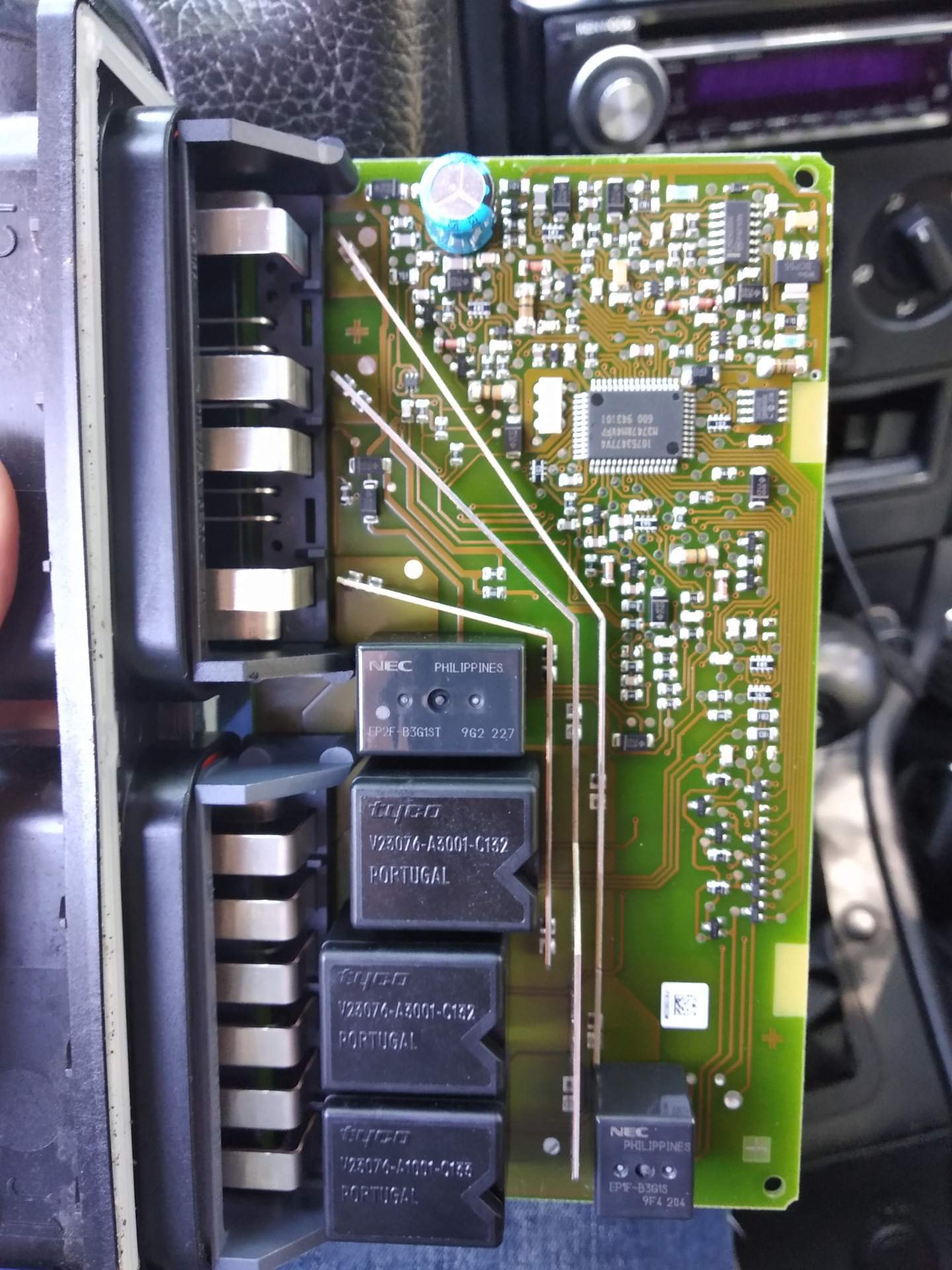

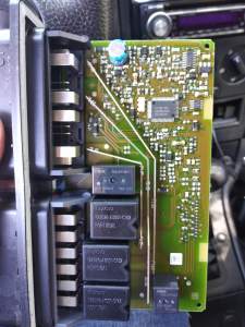

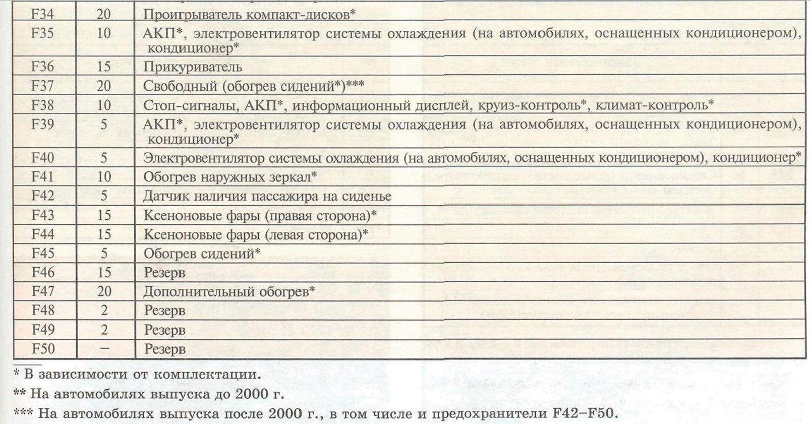

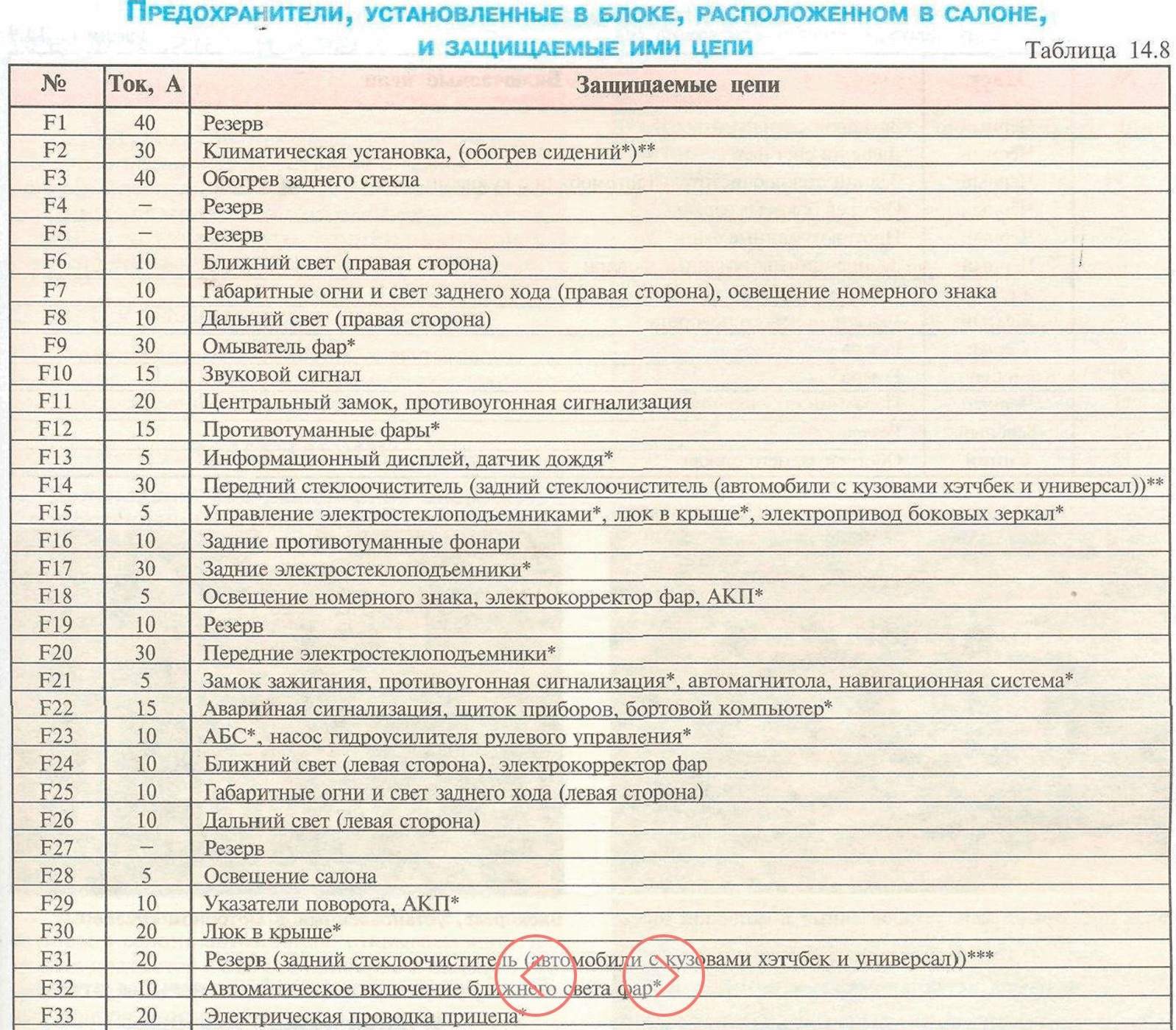

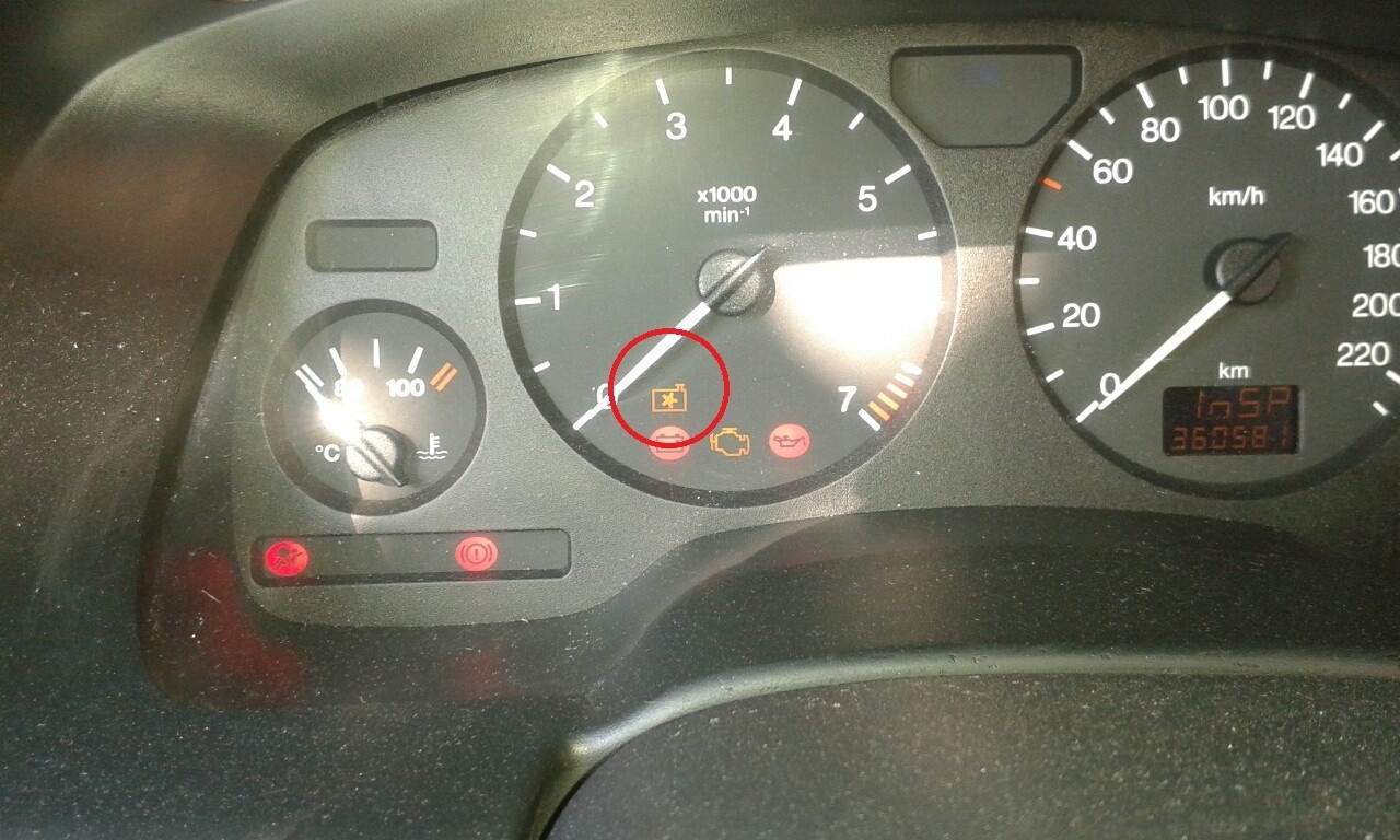

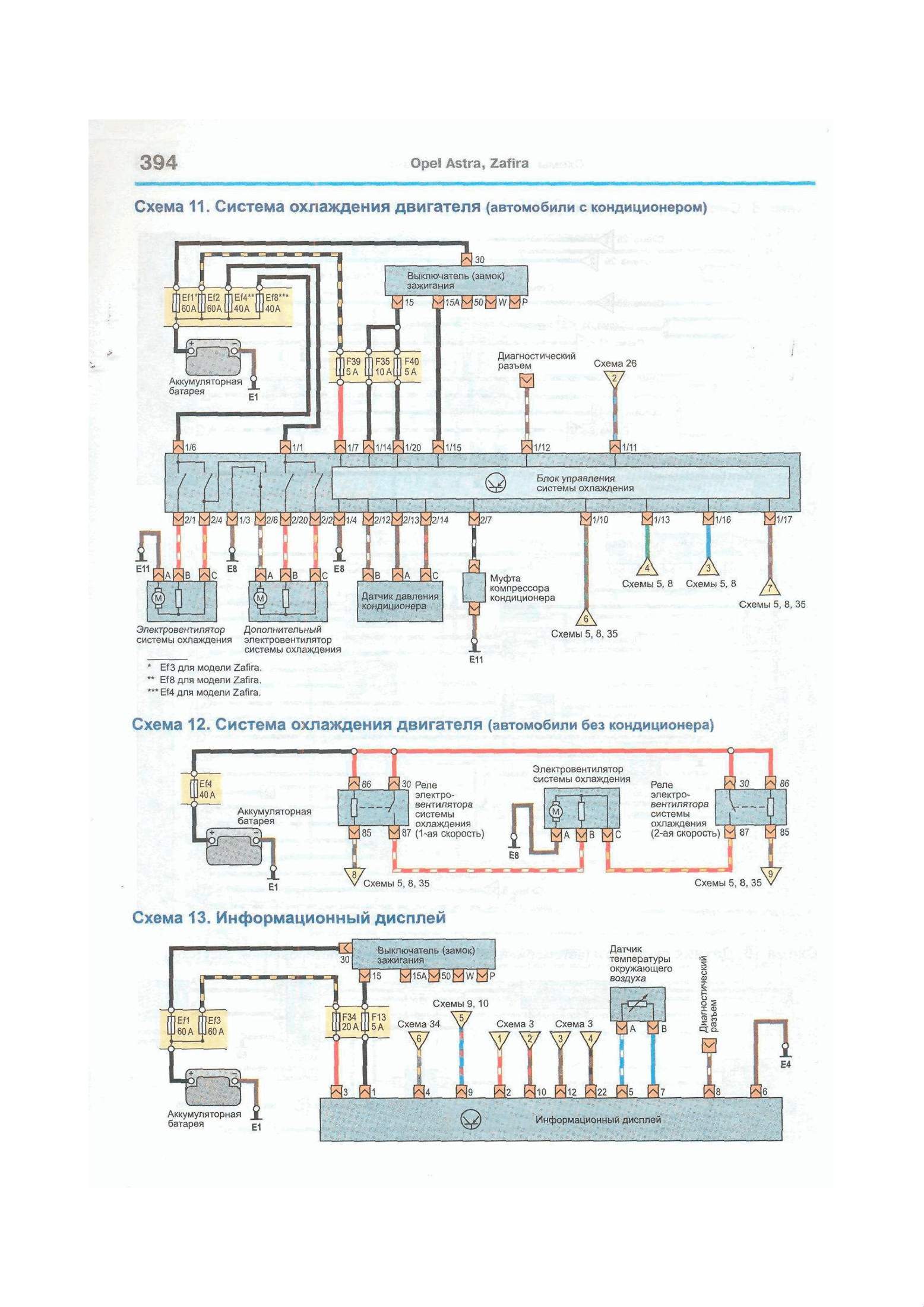

Вот и у меня начинает все путаться . Причем тут этот значок до уселитель руля . Если это или радиатор что-то с этим блоком . Но почему именно когда загорается этот значок уселитель руля вообще мертвый . И ещё одна там проблема стрелка бака то показывает то нет .  И противо туманки задние мертвые . Передним светят потом бац и все . Так сказал хозяин . Вот я думаю связать все дороги где собака зарыта . Где-то ом поселился . Те предохранители большие . Проверял . А вот блок предохранителей в салоне умер  или умирает. Как думаете где закон ома поселился .

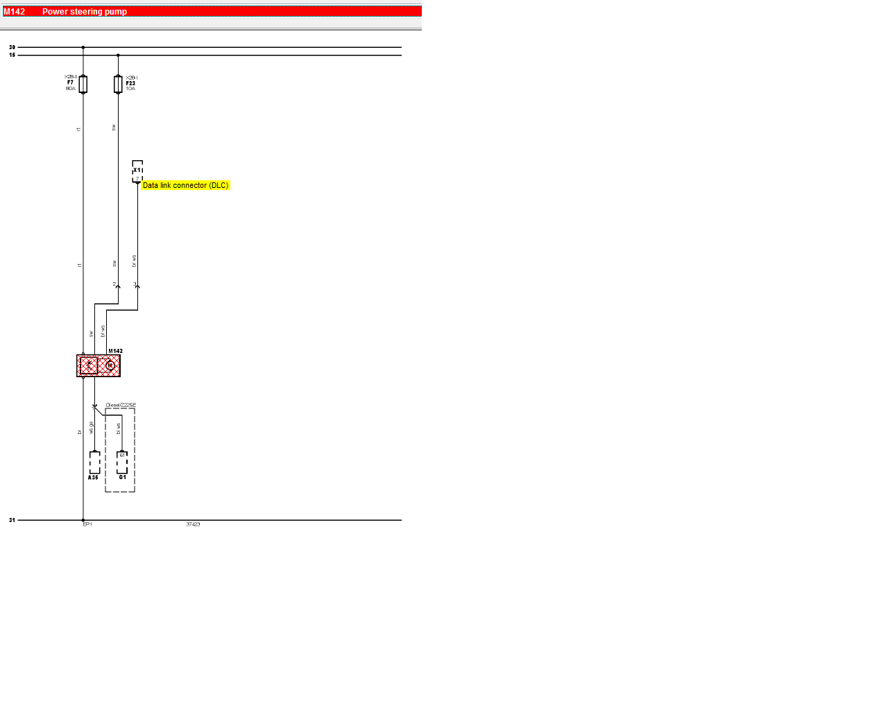

Все предохранители проверил когда этот значок загорается не где питания не пропадает . Падения напряжения не происходит не где на предохранителях . Что за байка . Поселилась . Там же эгур  самый простой без мозгов .

Вы не поверите перелопатил всю машину ну почти всю . Ещё до датчика топлива не добрался почему стрелка падает . Кто знает бак обязательно снимать .  И так что было сделано . Замена насоса . Он заработал но не помогло . Замена рейки всей . клапана на воду рейки где торсион .  То что я говарил насчёт бочка на с вентилятором . Вышел вентелятор из строя или просто зависли щетки . И заменил блок управлением вентиляторами.  Осталось найти что с противо туманки что с задними и передними . Что с датчиком уровня топлива . Есть у нее ещё когда едешь переключается  и нажимаешь сцепления и  отпускаешь педаль газа она место чтоб стрелка тахометра  падать она сама газует всегда на 1000 оборотов . На какой разборке он ее  взял . Именно двиготель газует . Проверял дыма генератором  клапан осорберта  поменял не помогло . Буду копать в сторону дросселя . Там или микрек или дпдз .
