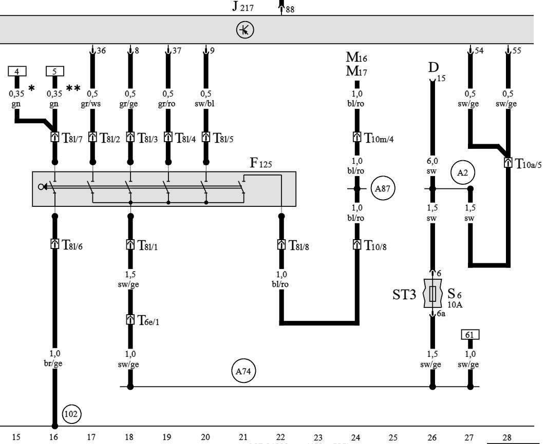

Audi A8D2 akf 2000. После длительной стоянки горит пред 6 на мульn переключатель который на коробке f125. Ошибки по нему и по магниту блокировки селектора. Полез к f125 снял разъём пред не горит Ну думаю он. С величайшим трудом достал его, вскрыл. А там деевственная чистота. Все тесты по сопротивлениям проходит. На приложенной схеме квадрат 61 уходит на маuнит n110. Тот самый по которому ошибка " замыкание на массу" По f125 недостоверный сигнал. А74 соединение не известно где. 15 клемма. Разъём с n110 снимал. Пред горит. Можно было бы n110 полностью отсоединить, но где там соединение а74, не понятно. Пробовал трекером, Буду благодарен любой дельной мысли по теме решения вопроса

Отключить разъём селектора и проверить решена ли задача, а именно горит ли пред. А потом далее по мануалу от гуру Shapovaov).  И никакие соединения искать, скорее, не придётся.

Как я и писал выше у меня нет с ним проблем, как минимум, все тесты он проход и он сухой. Кроме того у меня горит пред

При отключении разъёма пред не сгорает.  Это и  ставит в тупик. Т.к. он чистый, никакой зелёнки, все тесты проходит. Где найти Шаповалова?)

Ну и ??? Утечка где тогда?

Это говорит о кз в селекторе.

Так прозвоните его , sw/ge на массу.

Там ещё есть одна деталь интересная, забыл упомянуть.  Пред сгорает только когда переводишь селектор на драйв. Т.е. паркинг и зх, пред целый. А горит после зх. Во всех дальнейших положениях
Лягушку отсоединял, пред горит
Posted
Это я в начале проверил. Расчихвостил а74. Три провода в лёгкой массе.  т81/1 после 6-и пинового разъёма замкнут на корпус. Всё уходит за двигатель. Достать не возможно. Т.к. три из 6-и желто-черных почти на массе, нормально прозвонить не возможно. В общем трудная задачка
