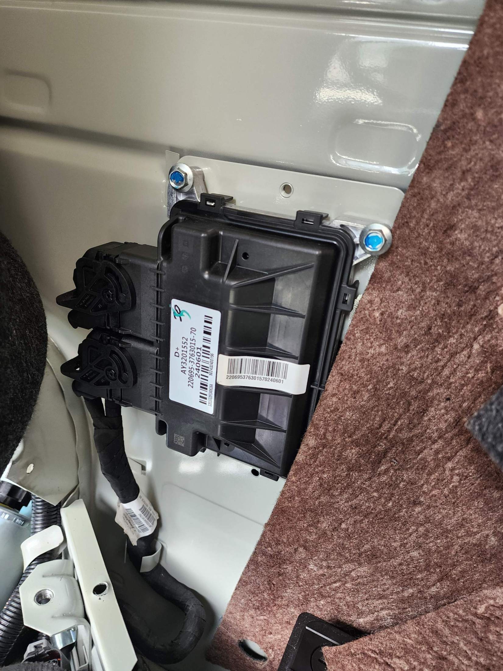

Вот пришла такая машинка с Буханка с ЭБУ D+ были ли у кого такие машины, хозяин жалуется на зависание оборотов, иногда подтраивает, гонял на гарантию месяц простояла, говорит что снимали ЭБУ отправляли на завод, но эффекта ноль. Хотел бы он и готов платить, чтобы переделали на БОШ 17.9.7 проводка ЭСУД на бошевские мозги есть, не кому не приходилось этим заниматься? Вот такое чудо.

АЕКС это конечно нечто )) Сам контроллер неплох .Но софт гавно полнейшее .Переделывать на БОШ не надо . Перепрошил несколько УАЗов . По факту -хх ровнее ...исчезла тряска при трогании с места ...на горячую заводится безотказно (раньше происходил незапуск -надо было давление с рампы стравливать )  Ну и подхват с низов намного лучше . Модуль в Комбике +СМ2 ..через розетку делается . Два варианта софта ,но говорят их больше .Мне другие не попадались .
20230022_50A8N5P02D_88888888_32014790D230321A.bin 20230050_50A8N5P04B_88888888_3201479AR230609A.bin
