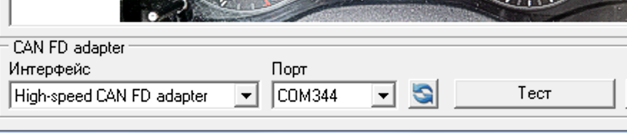

Всем доброго подскажите на какой скорости рекомендовано работать с CAN FD адаптером ? Заранее спасибо

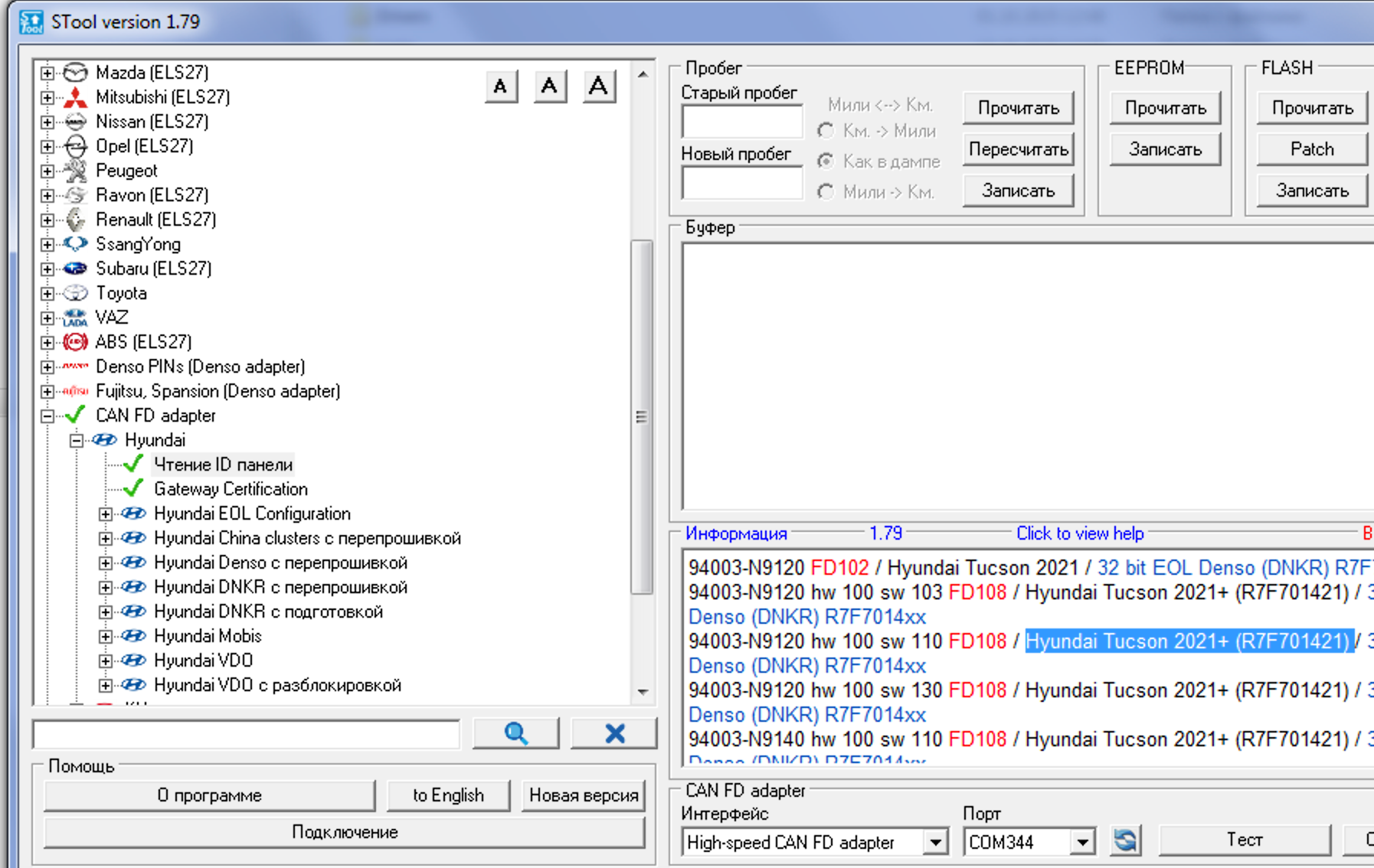

Tucson 2021 94003-N9120 Software version 110 лицензия FD108 не открыта, пытаюсь прочитать "Чтение Flash R7F701401?21 read Code Flash" пишет пинг еерор... стоит покупать FD108? сделает она ее или все равно снимать?
94003-N9120 Software version 110 поддерживается FD108

33 минуты назад, slalex сказал:
Да тут вопрос не в том, поддерживается или нет... почему она не прочитала флешь прочитать "Чтение Flash R7F701401?21 read Code Flash" ?

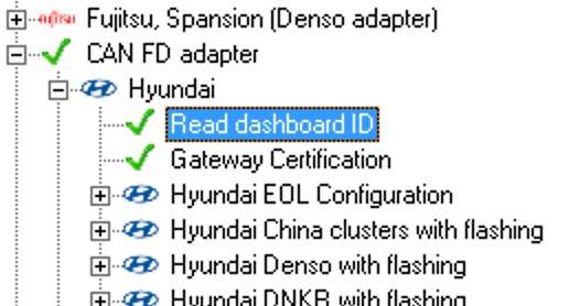

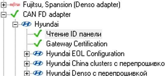

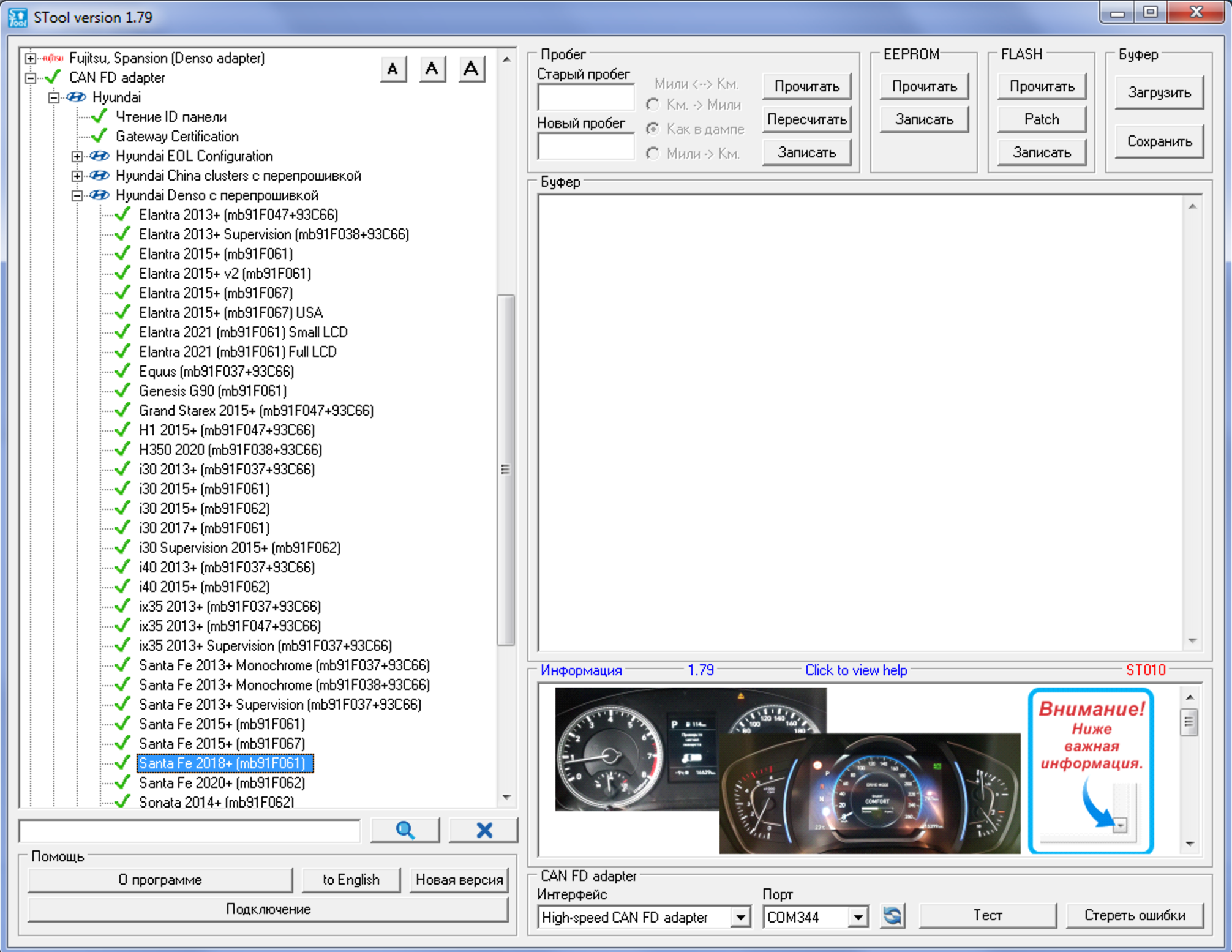

по обд на авто F101  сертификат и я так понимаю можно также can fd adapter по обд с 10 лицензией работать
да, ст010+фд101 можно на авто сделать
Сертификат делаем Кан фд адаптером переключаем на els327 и работаем 10 лицензий правильно ?
делаете сертификацию, потом выбираете как на скрине и продолжаете работать через кан фд адаптер, елс27 не нужен.
2 часа назад, slalex сказал:
денсо адаптером читаете?
нет, я на машине пробовал... ну как бы подумалось что FD108 делает на машине, и этот модуль в этой лицензии... почитать то подробности не нашел где
в этих панелях в самих панелях не предусмотрена возможность читать флэш по обд/кан,
поэтому прошивки читаются с помощью денсо адаптера и заносятся в базу,
при чтении флэш лицензией, читается ид панели и софтваре версион и в буфер вставляется нужный дамп из базы (виртуальное чтение).
Для пополнения базы добавлена возможность читать прошивки через денсо адаптер.
При выборе R7F701401,21 read Code Flash справа панель от денсо адаптера и по кнопке подключение тоже денсо адаптер нарисован, намекая что чтение идет через денсо адаптер.
Изменено пользователем slalex
Скорее всего сделается лицензией FD106,
но
Лицензия FD106 (Hyundai, KIA China clusters Set 1 с перепрошивкой)* **
* Внимание, поддерживаются только панели с определенными версиями Flash.
поэтому для точного ответа надо прочитать парт нумбер панели, софтваре и хардваре версион.
