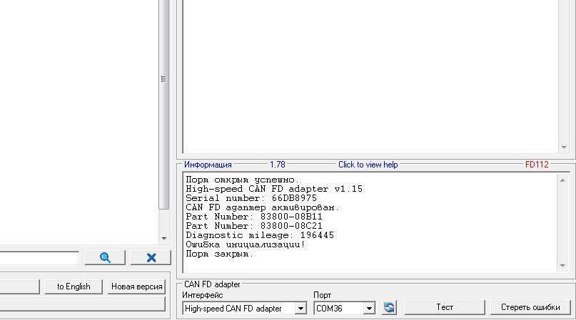

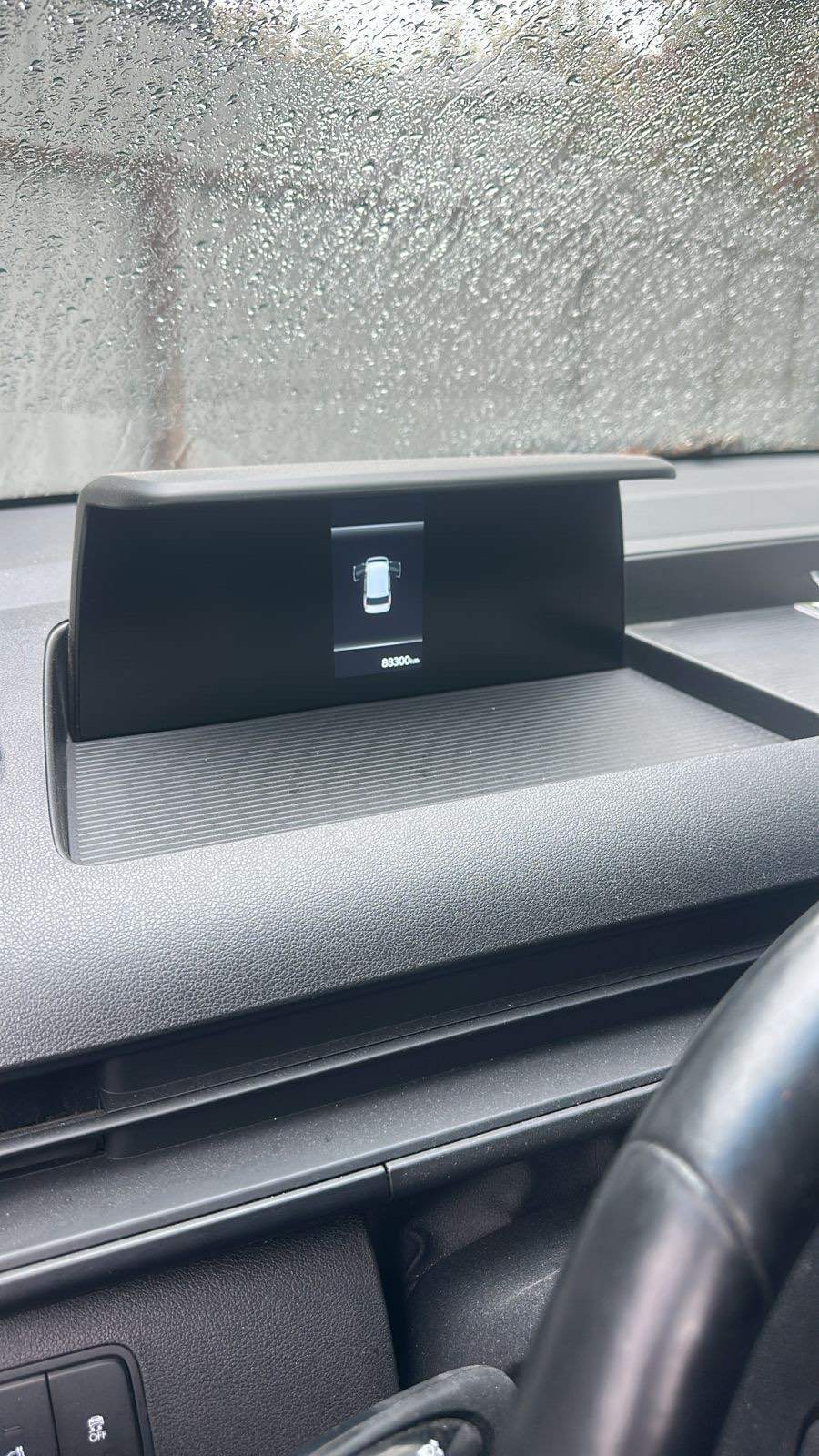

ст001 универсальный алгоритм,
но панель скорее всего придется снимать и подключать на столе,
т к изза гетвея на авто может не видеть выкл-вкл зажигания.
В 21.09.2025 в 20:17, slalex сказал:
на столе или на автомобиле читаете?
в автомобиле нет читается А на столе не давал разобрать машину
Изменено пользователем giorgi1
23 часа назад, Максимушка сказал:
Значит гейтвей мешает. Работайте на столе или ставьте перемычку специальным кабелем.
Можно поподробнее насчёт перемычку
В 26.09.2025 в 11:25, slalex сказал:
вот такая перемычка
https://aliexpress.ru/item/1005006068796703.html
но люди пишут что проще снять панель чем ставить эту перемычку.
В общем как я понял надо купить это адаптер подключить машину OBD и и через него наш can adaptorи  будет читать?заранее благодарю за ответ
этот кабель используют для обходя гетвея при программировании ключей и он так-же подходит для обхода гетвея при программировании панели,
вот первое попавшиеся видео куда втыкать этот кабель,
В 27.09.2025 в 18:00, slalex сказал:
Благодарю
