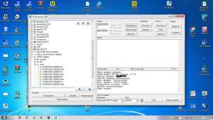

Здравствуйте! я ничего не могу понять!!! не могу через obd2 зайти в щиток???
Хорошо что денсо адаптер был, с помощью него  сделал.
И почемуто с этой панелью он не с тал делать, а пришлось делать с выбором другой панели, это как так то ???

Панели с процессором 90F025 не заявлены по обд2, поэтому и не сделалось, на 91F047 пошли с 13 года, внешне панели одинаковые.

Если панель снималась, несложно было убедиться, что она на 025 процессоре, а он по обд не заявлен. Иначе бы и не сделалась по пятакам этим пунктом. Если с морды панели не отличаются, предлагаете вообще фото не выкладывать? Если машина последняя из дорестайлов, даже выпущенная в 13 году, это не делает ее автоматически новой. "13+" в описании лицензии стоит читать как модели 13 года и позднее. Для ix35 это рестайл. Всё-таки, иногда стоит вникать в то, чем занимаетесь, а не по формальному признаку действовать. Но это, конечно, моё частное мнение, которое может не совпадать со мнением редакции ))

Ну правильно, я написал что пиши разработчику, он точнее расскажет, он и написал что есть 2 типа панелей, я допустим не в курсе что 2 панели совершенно визуально одинаковые, что одна делается через ОБД2, вот мне такая попалась, я её сделал через ОБД2, а второй тип, делается через пятаки или прогером. Поэтому твой кипишь совершенно лишний, ньюансов которые встречаются бывает очень много и все их знать невозможно, поэтому есть такое понятие как техподдержка, которой ты не воспользовался, а начал орать что ты впустую профукал 6000, что является бредом, сейчас такая попалась, завтра более свежая, просто надо уяснить, что старье делается через Ж. это как по вашим меркам, я про новое поколение горе смотчиков, которые без программы с-тул или чего-то подобного уже не могут ручками разобрать панель, снять стрелы и похрен геморные они или нет, потом спокойно прогером вычитать память, одо кальком или винкальком пересчитать, записать и кайфовать, от самого процесса, а не как сейчас, воткнул, нажал и всё, я до сих пор многие панели предпочитаю по старинке делать со снятием и разборкой и .... кстати эта же ix35 ручками делается быстрее через дыру, там пока считаешь, пока запишешь итд, гемор еще тот.
