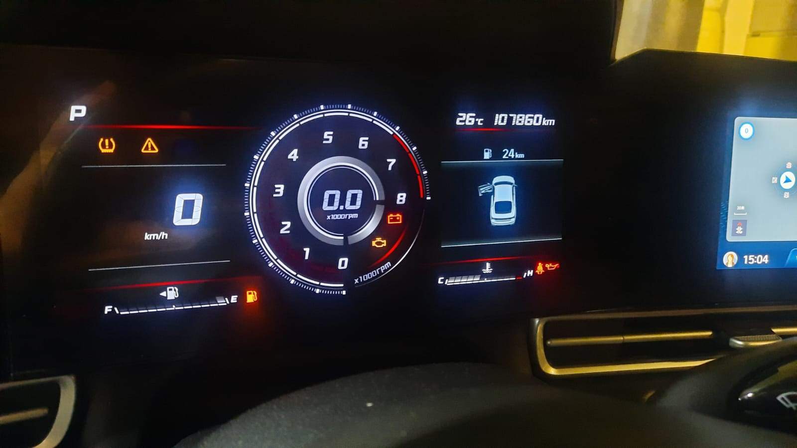

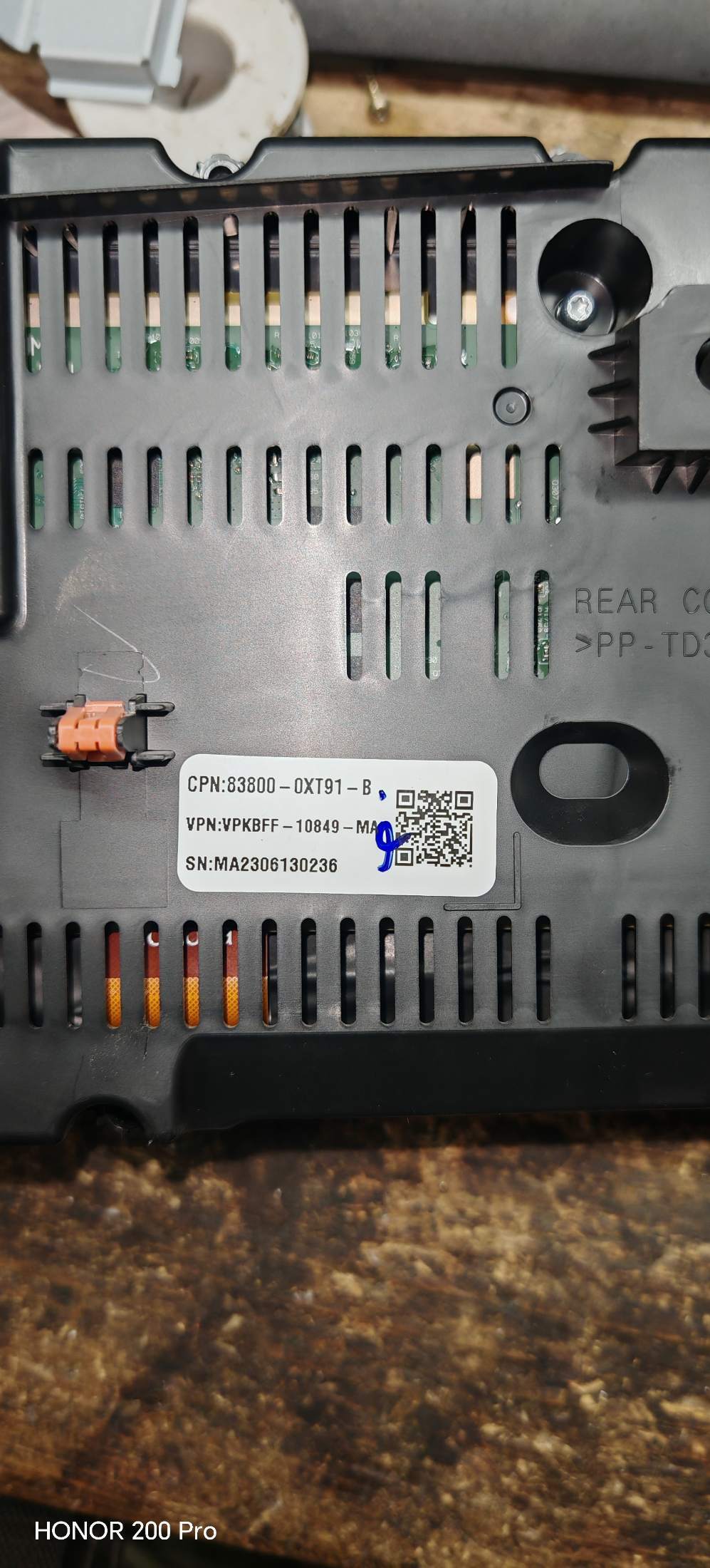

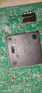

Элантра 23 год Китай.
Внутри MB91F... Прочитал флэш через Elantra 2021 mb91f061.
Насколько корректно вычиталось не могу сказать.  Может кто посмотреть, есть вариант ее записывать? Пишет, что патч прошел успешно.
Или снимать и читать прогером?
Elantra 2021 (mb91F061) Full LCD.bin
При патче, проверяется контрольная сумма, раз патч прошел успешно, значит с файлом всё в порядке, можно записывать.

Эх, ко мне приезжала елантра с таким щитком, я тупо отказался ее делать, все же надо было проверить!

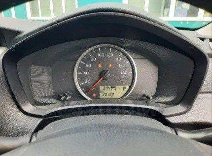

Здравствуйте, Королла Филдер 2022 г.в какой лицензией можно прочитать?
ST005 по денсо пятачкам

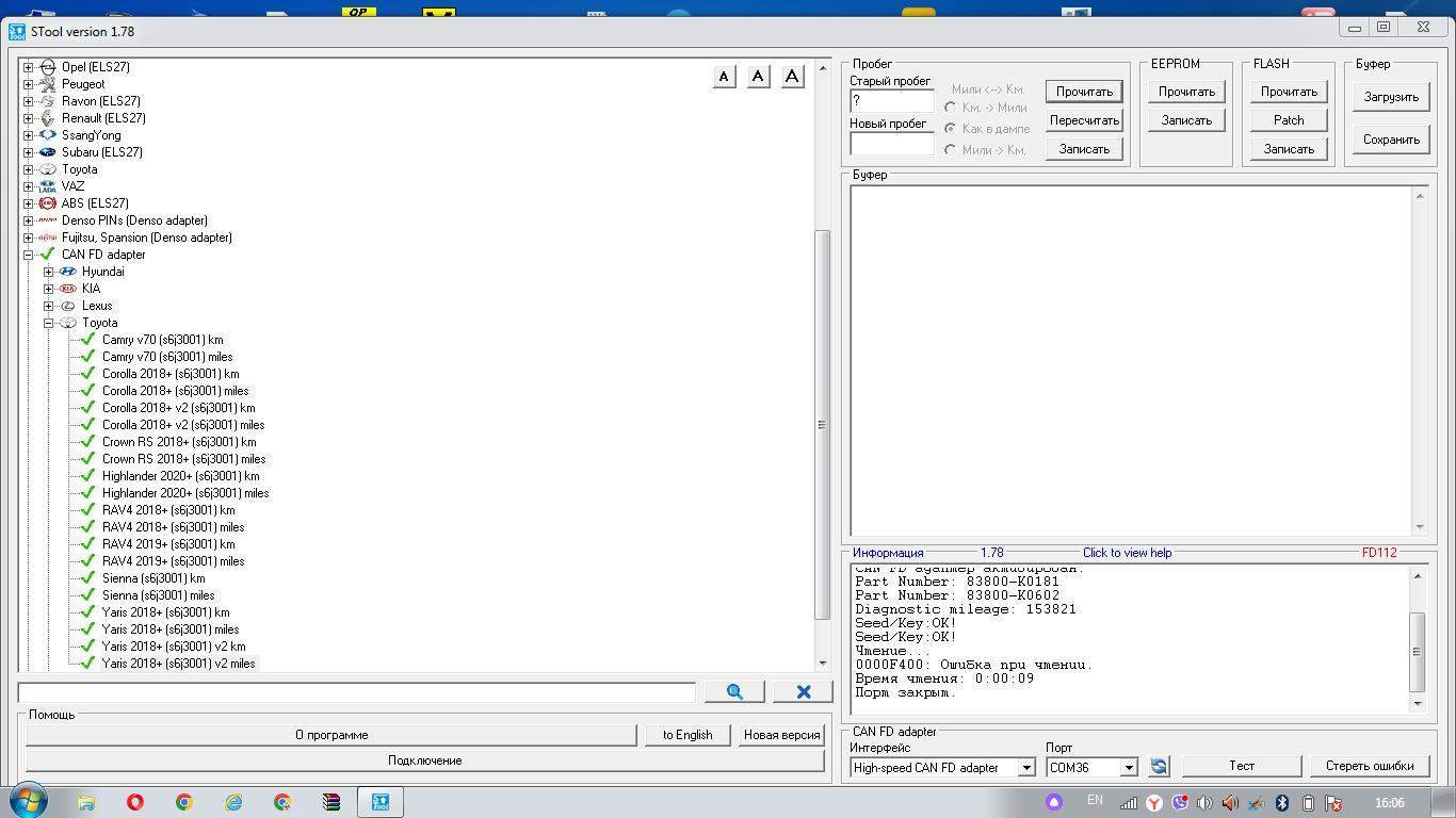

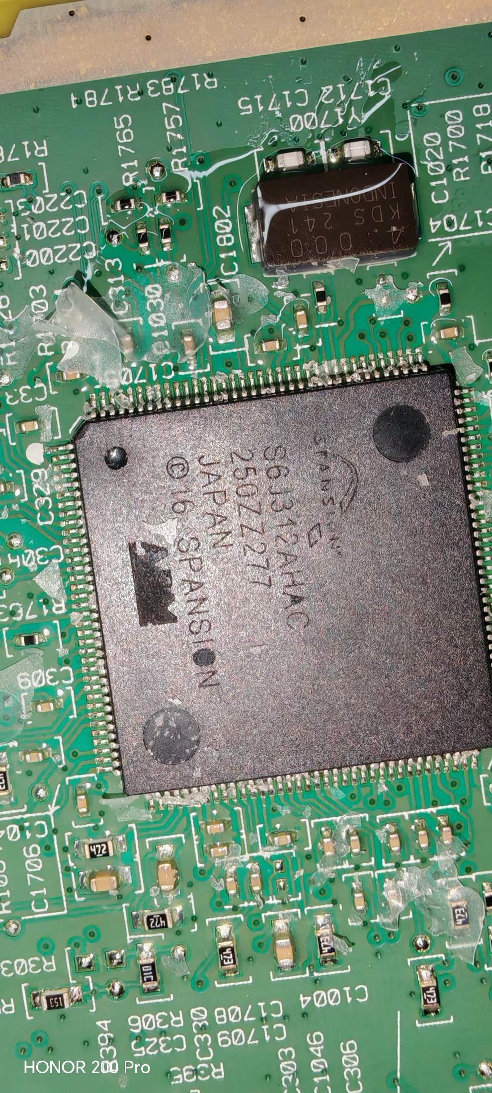

yaris toyota 2020 права руля  не смог прочитать на стол не на машине через кан адаптер
2025-08-25_16-08-37_Yaris 2018+ (s6j3001) v2 km_83800-K0602.log 97.33 kB · 0 загрузок
Если сбой происходит по одному и тому-же адресу, то значит еепром (work flash) в панели имеет сбойный участок, такое бывает и при работе с этими процами и внутрисхемно, думаю что надо покататься, чтобы сбойный участок перезаписался, кататься скорее всего придется долго, километров тысячу а может и больше.

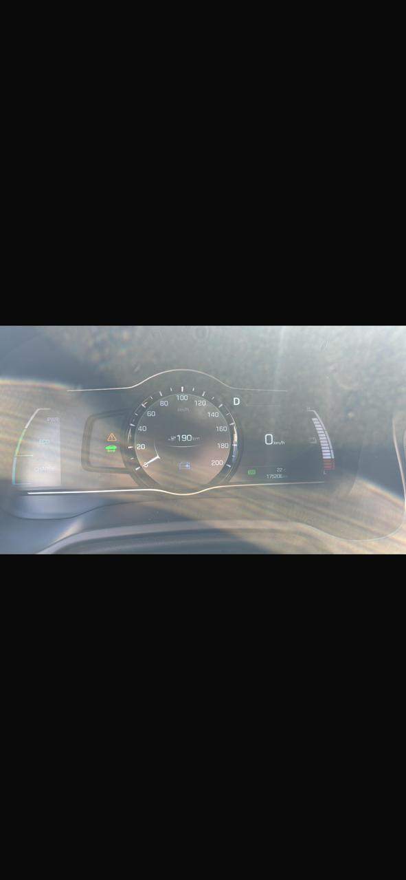

Всем привет! Hyundai Ionique EV, стулом сделать получится? У него проц mb91f061. Есть риски если попробую сделать лицензией ST010 модулем Elantra (mb91f061) Small lcd?
1 hour ago, kana-Ast said:
Всем привет! hyundai Ioning ev, стулом сделать получится? У него проц mb91f061. Есть риски если попробую сделать лицензией ST010 модулем Elantra (mb91f061) Small lcd?
14 часов назад, slalex сказал:
Если в панели в самом деле mb91f061 то ST010 лицензией сделаете.
Благодарю! Как Вы и сказали сделал без проблем

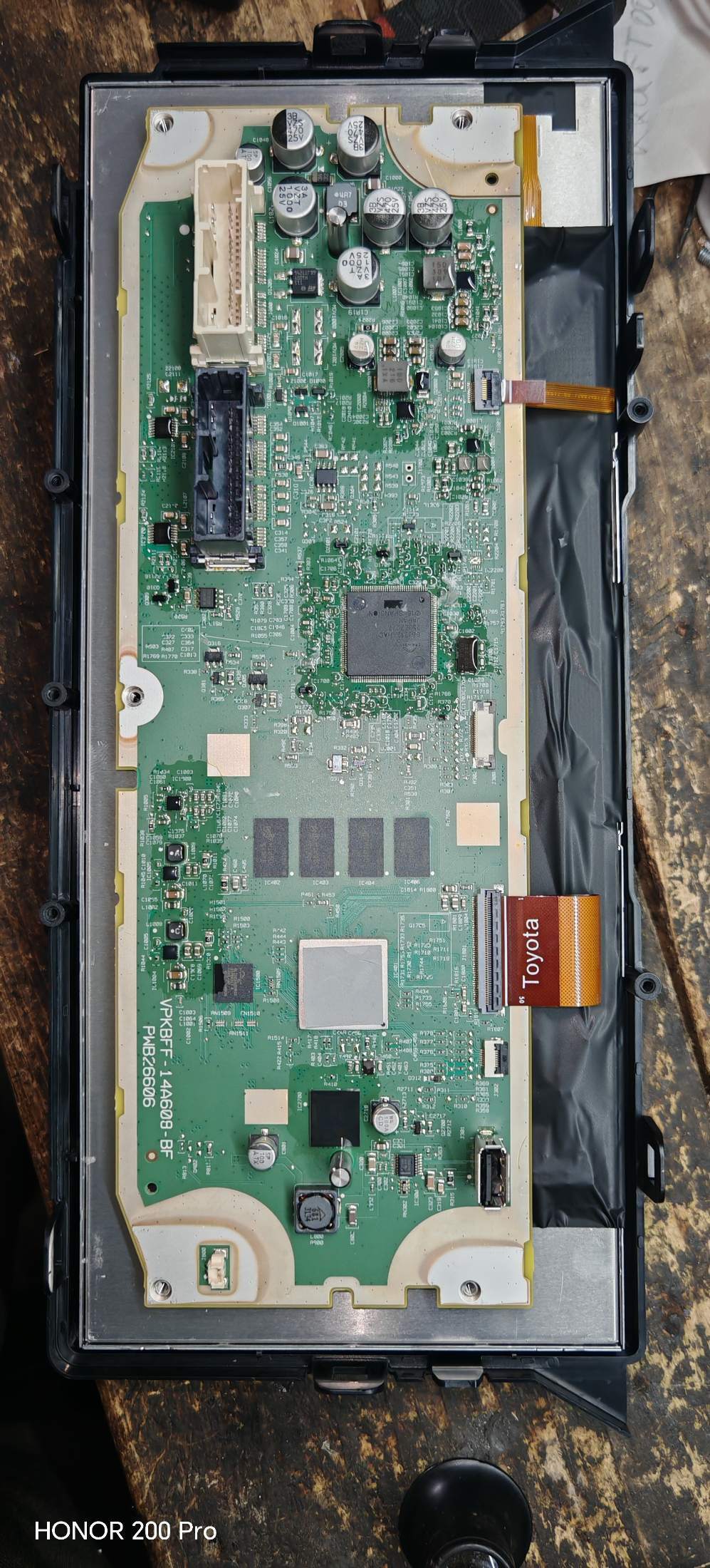

Доброго времени суток. Подскажите пожалуйста не планируется добавить в программу тоету камри 22 года китайский рынок. ?
в ближайших обновлениях не планируется,
а там не еепромка под дисплеем?
Изменено пользователем slalex
4 часа назад, slalex сказал:
Под дисплей не заглядывал. Даже мысль не возникла что может быть так просто. Камрюхи давно отошли от таких схем
16 часов назад, vorobey35 сказал:
У нее 24С32

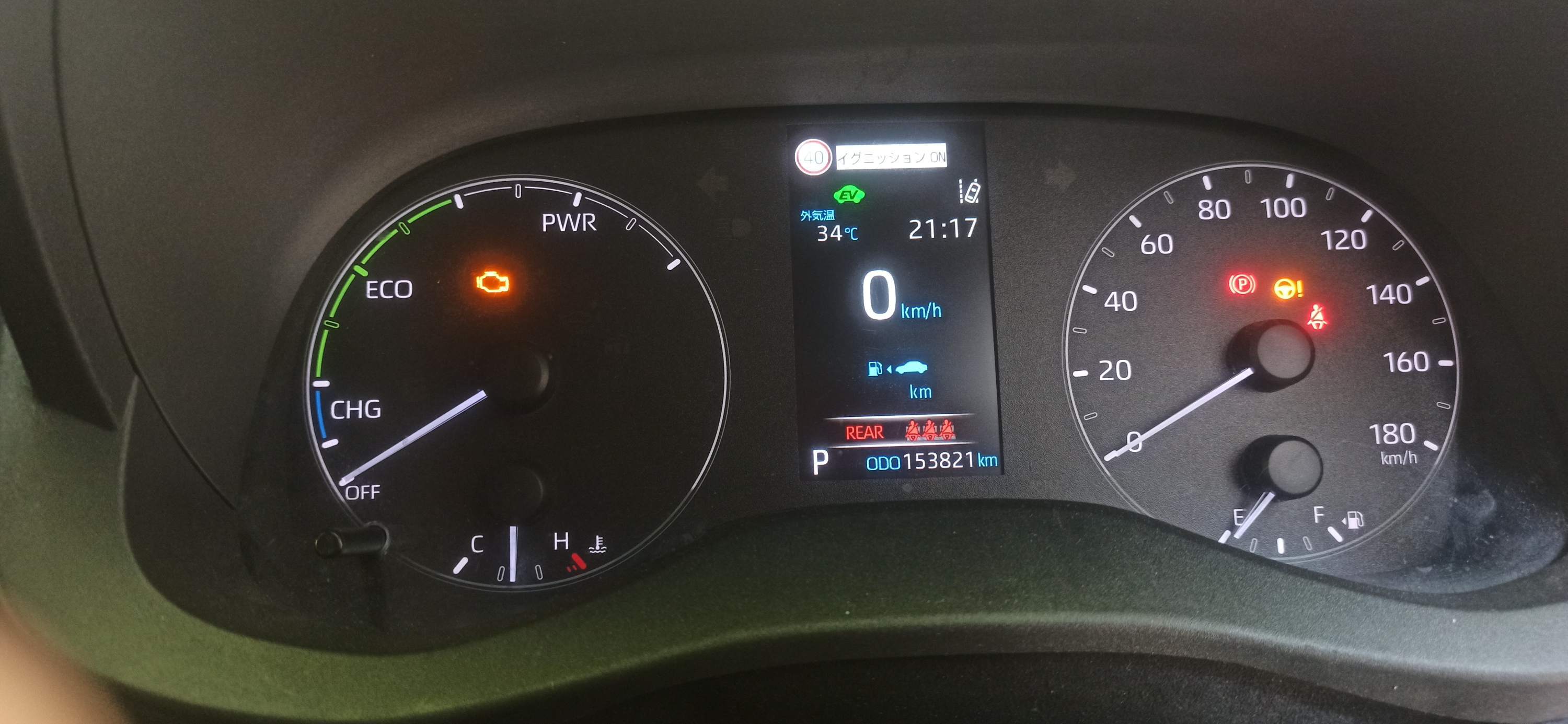

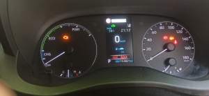

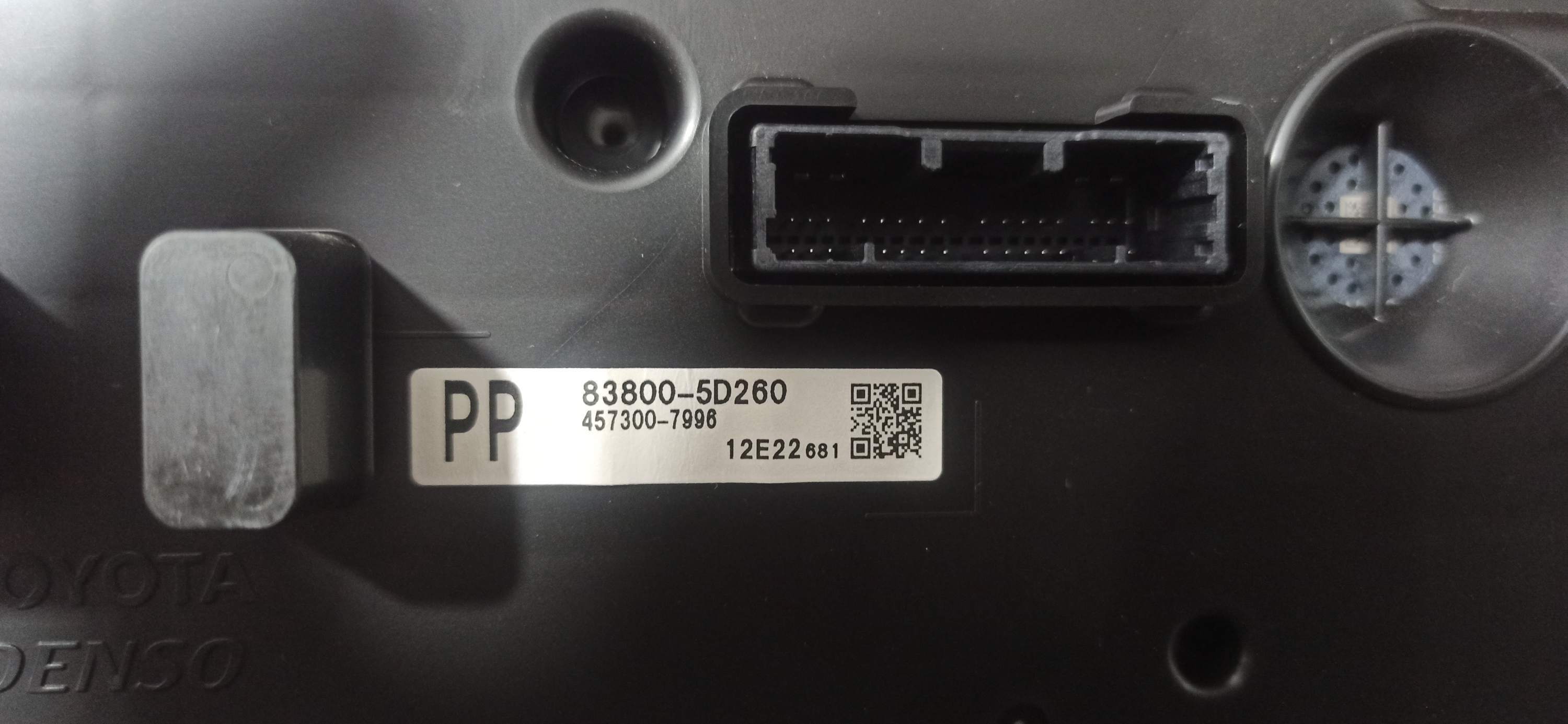

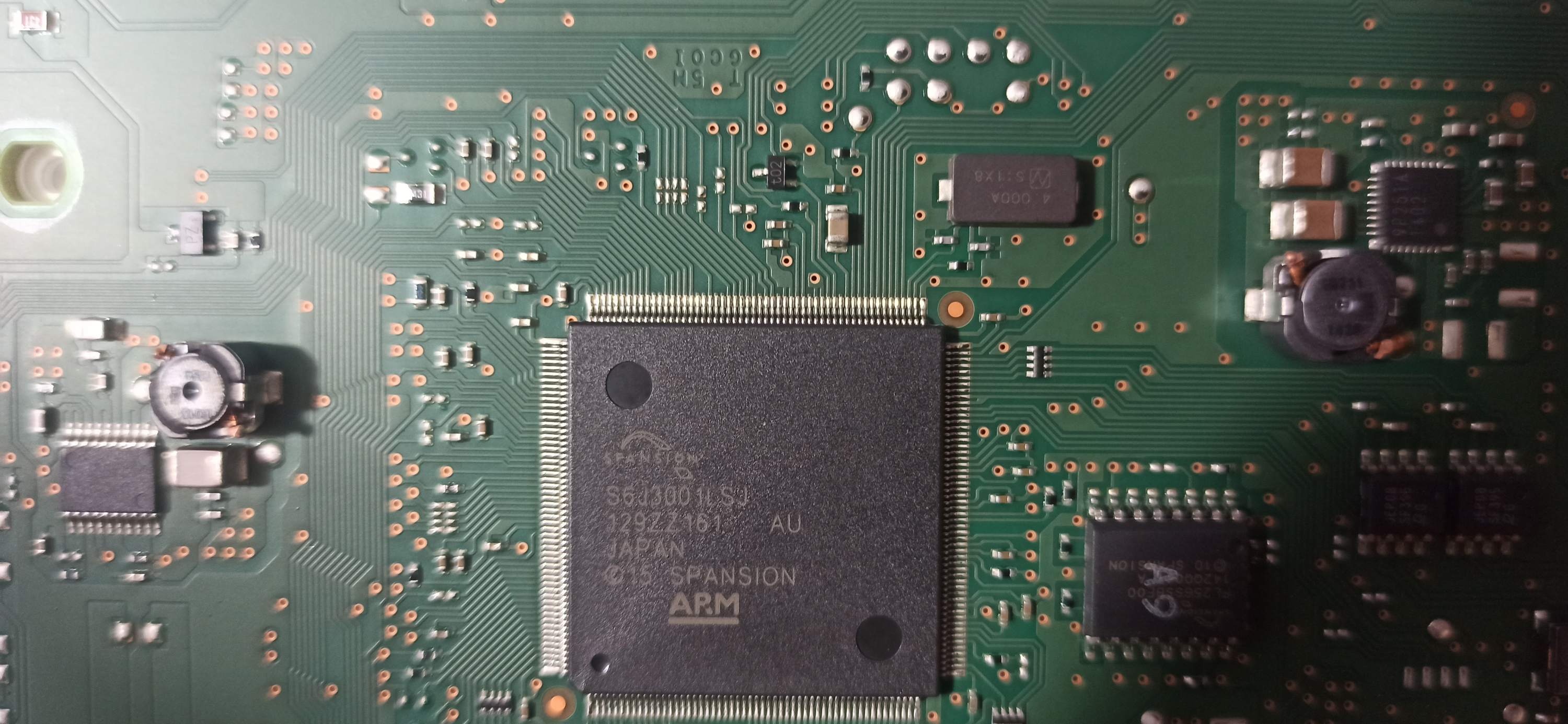

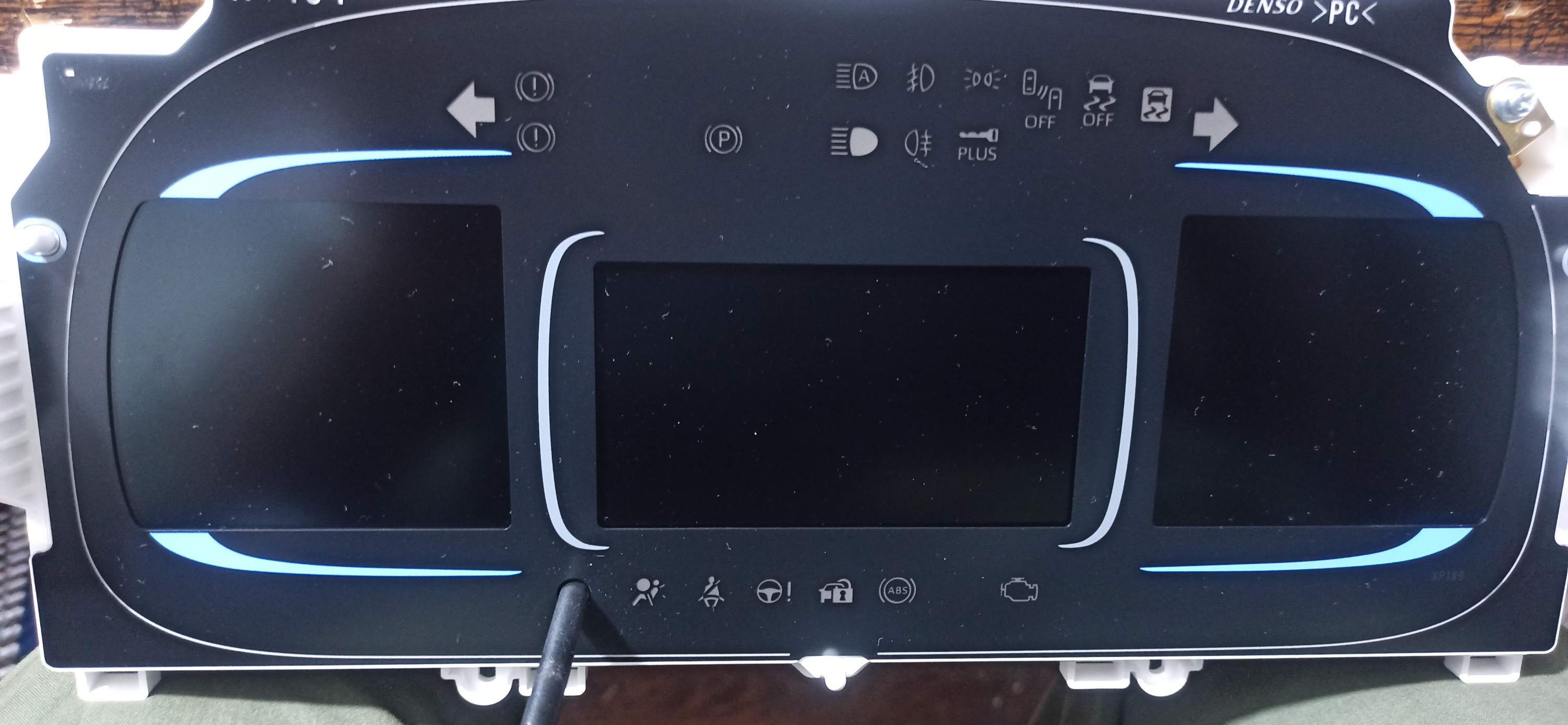

а Toyota Aqua 2022 не знаете как подключиться
Изменено пользователем giorgi1
5 часов назад, andrey_ab сказал:
В верху же стандартные пятаки как на всех тойотах
Стандартные пятаки для програмирования процессора. Но процессор должен быть закрыт в этом году
