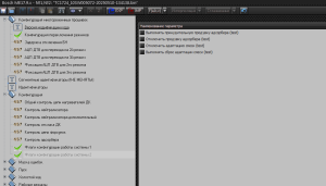

Блок 1797УАЗ под ДМРВ перешили в буте под ДАД 292-м софтом для установки вместо 17971.
Редактором убираем 340 и 481 коды из маски, а они все равно вылезают.

Столкнулся с такой проблемой:
проверь простые вещи. залил именно то -где отключал упомянутые коды. Потому что структура маски ошибок и общая логика багрепорта бош кирпичная. То есть маска -конечна и безвариантна. это не сименс где иерархия ошибки может вобще уходить в программную часть.
Тоже Пашка уже ответил. Такое не возможно. Если в маске убрал - то точно уже не будет ошибки. Возьми сток и в нём убери ошибки, а не в считанной после кого-то, возможно она уже перемешана.
@DiK,
Ну посмотри сам:
В первом режиме убрали. А во втором и третьем кто убирать будет? Вот они и лезут у вас. Однорежимную тогда используйте если нечем второй и третий править.
