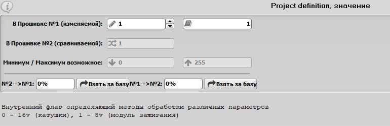

Доброго времени суток)
Пытаюсь сделать двухрежимку модулем м74
Софт I445GBT2
Использую двухрежимные софты
Переношу в 1 набор калибровок калибровки из другой прошивки
При переносе калибровок во второй набор калибровок, отображаются неверные данные из 2 прошивки
Кто-то проверял это? или софт такой
20 минут назад, Joxer сказал:
Софт I445GBT2
У вас вторая прошивка была однорежимной, а вы "в лоб" перенести хотели, не было там калибровок второго режима поэтому и показывало неверные данные. В таком случае только делать экспорт калибровок (кнопка EXP) в папку, а во другой прошивке (режиме) делать импорт (кнопка IMP).
11 минут назад, DiK сказал:
То есть, при режиме сравнения, если выбрана прошивка №1 двухрежимная, то в прошивке №2 он тоже ищет второй набор калибровок? Если правильно понял
1 минуту назад, Joxer сказал:
Да. Режим сравнения работает на одной карте. Если адрес выбранной калибровки Прошивки №1 например 0x2000, то данные для сравнения из Прошивки №2 берутся с этого же адреса 0х2000. А в вашем случае там нет калибровок, там FF FF FF вместо них. Поэтому и отображается не верно.
17 минут назад, DiK сказал:
Теперь понял, спасибо большое)
