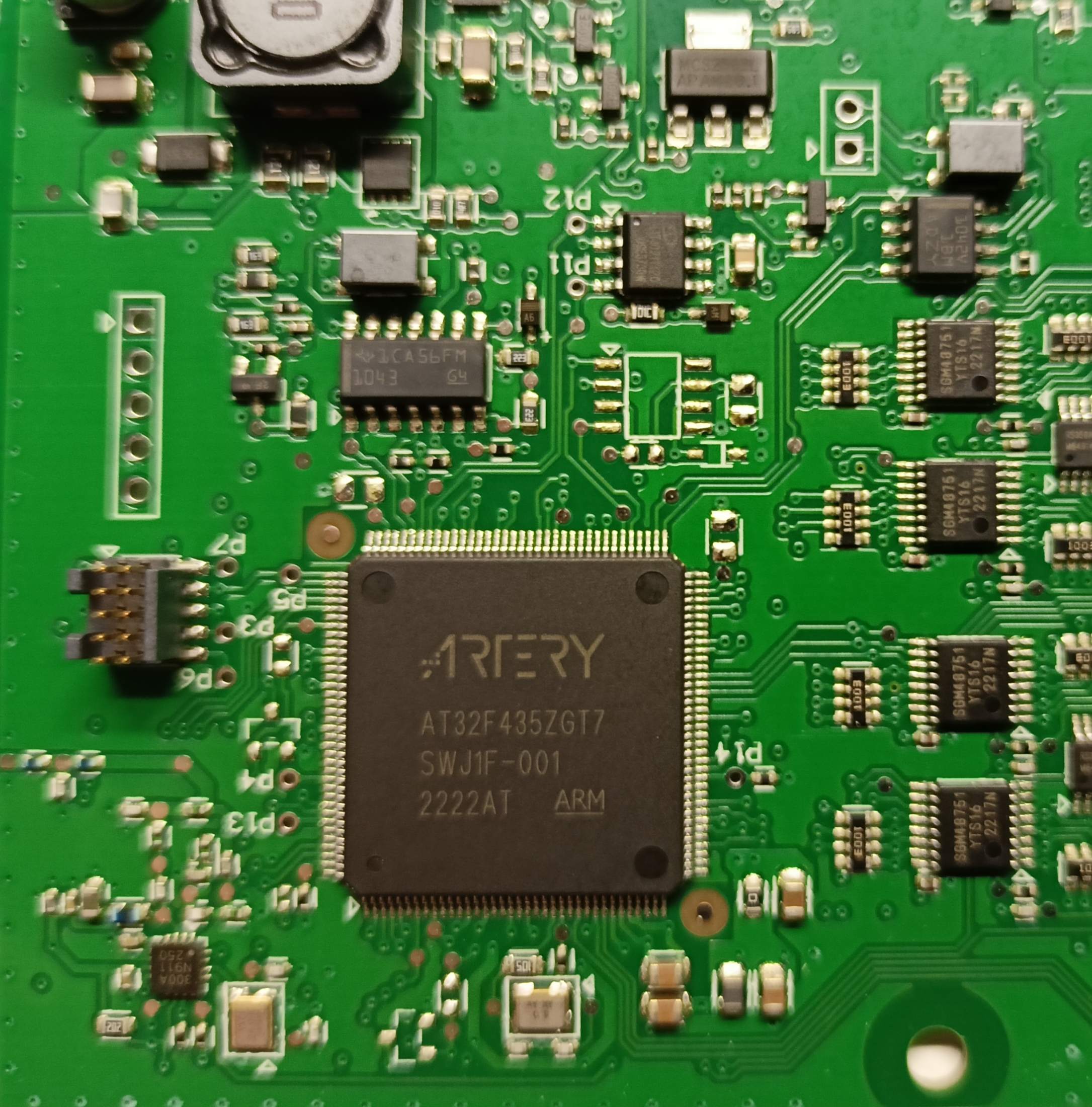

коллеги что скажете по новому блоку бцм гранта 2025! вычет скриптом бцм веста возможен? или новое решение ожидать?
Процессор другой на весте.
17 минут назад, skull2 сказал:
Другой то понятно. Но может в скрипте заложено или уже добавлено обновление.
У вас в доступе эта машина?
Нет. Машина с автосалона. У регианального представителя старлайн возникли проблемы, попросил помочь.  У бцм сесия через 1000км закрывается и  блок в сигнализации неможет дать команды. Нет возможности управления именно на этом блоке. Как бы есть возможность купить у них у старлайна такой блок и предоставить для вычетки главное чтоб вычет прошел. Есть два источника для работы это mepro и мдфлешер. В мд я получил отказ по данному блоку теперь с мепро надо узнать. Или  надо понять есть ли вообще решение сейчас и ожидать на какойто период а может кто то уже это решил и поделится инфой.
Есть еще альтернативные программаторы типа мультипрога у меня где есть этот проц но как то очково лезть в блок которых на заводе как мне сказали всего 11 шт лежит про запас.
Вам зачем его вычитать? Вы какую задачу решить вообще хотите?
Меня попросили вычитать фулл из проца без потерь. А я так понял представитель старлайна хочет этот фулл с такого блока отдать на анализ и решить проблему по закрытии сесии в блоке через 1000км. И я так понял этих машин с таким блоком еще по рф мало и старлайн не втыкался еще. А тут воткнулся.
2 часа назад, skull2 сказал:
Не понятно в чём проблема открывать сессию заново, хоть через каждый км, но это их задача им виднее.
У меня ещё не было такого блока в работе. Как появится сделаю и чтение и запись.
  • Like 1
там я так понял весь прикол, что блок блокируется сам от возможности работать по кан и сига перестает реагировать. и надо ехать к диллеру чтоб как бы его открыть на передачу данных. это старлайновцы сказали. а сессия открывается своим ключом через проброс онлайн как то у них. короче заморочка какая то.
8 часов назад, skull2 сказал:
Если он перестанет работать по CAN, то как же машина работать будет, совсем не понятно. Наверное всё же тут что другое они имеют ввиду.
А что на Вестах у них такой проблемы нет, только на гранте? Или на Вестах они научились решать это?
Они впервые с таким блоком сталкнулись. Это прям новая новая гранта. С вестами нет проблем, ларгусами, грантами до этой небыло проблем. С этой возникли проблемы сига перестает работать через какое то время или растояние. Пока дилер не подключит к машине не вставит какой то у них сенселок и не войдет через него в режим диагностики и тогда всё оживает. Как то так всё происходит я так понял.
Приехал региональный сервис инженер, начали изучать и решили что надо считать из бцм прошивку и что то с ней сделать или внести корректировки в сигнализацию. А так как это мой товарищ он и потащился ко мне с этой просьбой. Ну а я уже начал собирать инфу по скриптам и программаторам кто что может сделать и кому такой попадался. Пока везде ответ отрицательный.
Изменено пользователем skull2
