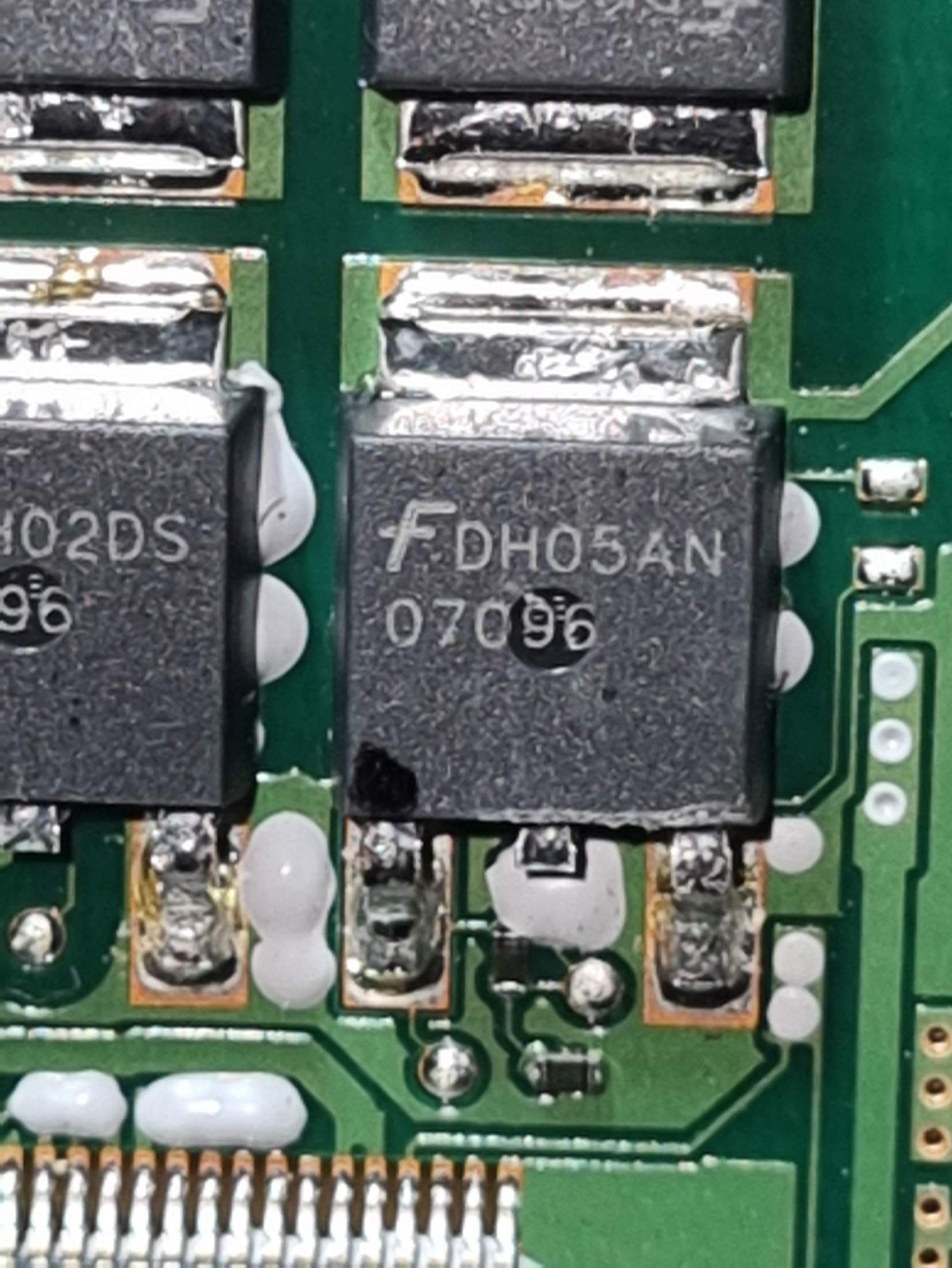

    Kia Rio 2018, MEG17.9.21
    Парни привет. Кто менял ключи управления катушки на MEG17.9.21, подскажите: ключ с маркировкой на фото DH05AN. Не нашёл ни даташита, не даже в продаже по сети. На аналогичном блоке в нете нашёл, что есть ключи на таком же 17.9.21 -NGD8201AG. Они взаимозаменяемы?

  15. Привет. Как работает скрипт BCM с закрытыми блоками, софт 6.0.7?
  16. Т. Е. М74. 8/М74.9 -единый модуль будет?
  17. Дим, когда ориентировочно ждать этот модуль?
