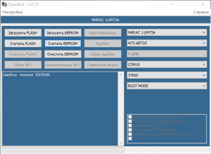

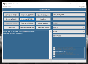

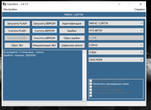

Подскажите.Всгда шил и читал блоки Итэлма М73 на вкладке J72+М73I/74K.Попался блок НПП Итэлма 21114-1411020-12(I317DB04) на этой вкладке пишет что блок не в режиме программирования,ошибка чтения.На вкладке М73 Автэл все считывает и флеш и епром.Что это значит и чем чревата прошивка итэлмовской прошивки на вкладке Автел М73
33 минуты назад, tihon_65 сказал:
бутлоадер там от автел. кто-то записал ителму.
