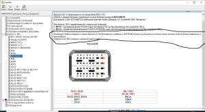

Помогите разобраться M74CAN при чтении ошибка.Что делаю не так?post-88361-0-99723600-1434567252_thumb.png
Тоже что и раньше, блок неверно подключен, блок не в бсл.
Напряжения 12.5 мало?
И обязательно кл15 включать отдельно,можно ли сразу питание подавать на все плюсы?
не мало. питания обязательно все сразу.
