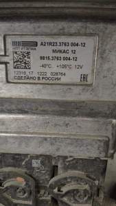

Помогите найти решение проблемы. OpenBox не связывается с блоками. Промучился с МИКАС11ЕТ. Кабель проверенный, для гарантии подключался универсальным. Питание поднимал до 14.9В. Два K-лайника от Чипсофта (один - тот что сейчас в продаже) с ChipLoader работают нормально. Пробовал на разных рабочих ноутах, второй - без антивирусника. Переустанавливал драйвер, игрался настройками. Выскакивают ошибки: "Нет связи. Общее отклонение". и "Ошибка чтения FLASH". Пробовал связаться с М73 - тот же результат.
Прогу и ключ обновил. Про существование адаптера от Диантел знаю, но хотелось бы наладить с имеющимися.
У меня такое было один раз, но я пытался связаться с М73 на проире, как с 7.9.7))) Был уверен, что там должен стоять вошь))) Потом по диагнозе иденты глянул и понял, что идиот Я)))
garintun, ЭБУ подключал на столе. Шильдик присутствовал.
Значит перепроверяй шнурки и пины!!! Пайку на крайняк, чудес не бывает! Пайку с лупой проверь! Было и такое с комбиком, микротрещина...
