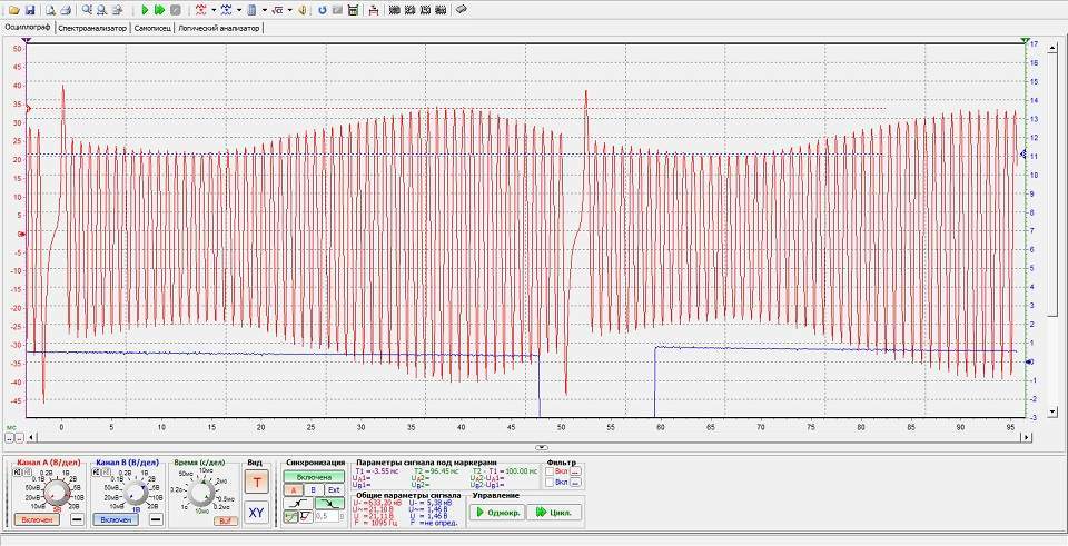

Подскажите какое допустимое биение шкива коленвала ? Рыба на осциограмме присутствует мотор 21126

если все цилиндры в работе - то конечно перебор.
если в одном\двух компрессия 0 - то в целом можно не обращать
почему обороты завышены?
Только что, RZSiL сказал:
Прошивка написана по логам Bosch 17.9.7 холостой ход 1150 мотор на распредвалах СТИ-3
3 минуты назад, RZSiL сказал:
Может не сток прошивка и не стабильный холостой ход вносят свои коррективы ?
может. вообще само по себе биение оценивать по оссцилке - так себе история.
во первых шкив видно визульно, во вторых в документации есть допуск на данную величину
