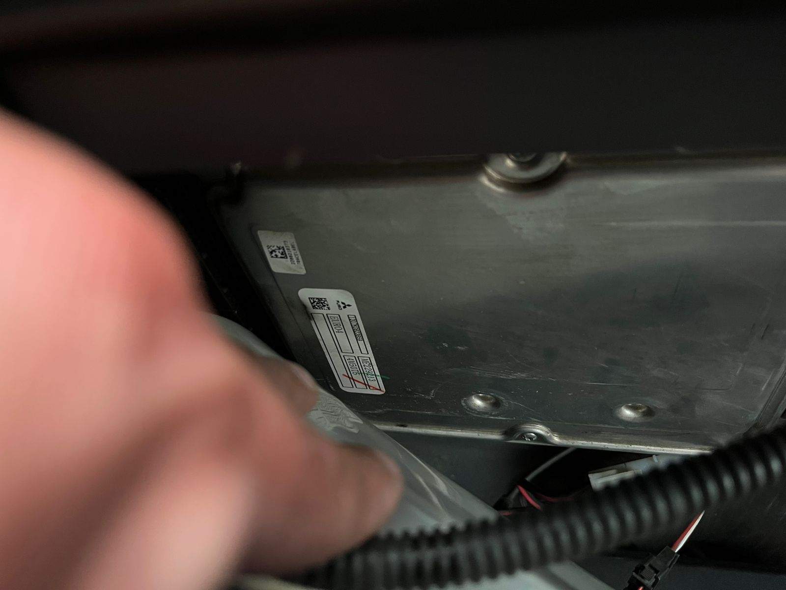

Да шланги от бензобака до сепаратора и от сепаратора до фильтра начали растворятся. В серараторе была резиновая крошка, фильтр сепаратора был черный. Топливный фильтр был с виду, чистый но хозя говорит, что для пяти тыщ пробега  не совсем . И почему-то солярки было половина колбы фильтра. Шлаги поменяли фильтра тоже. Хозя говорит стало лучше. Но давление в рейле ведет себя так же.  Хотелось бы увидеть скважность регулятора давления. Фото блока приложил. Сканматиком можно подключился кроме как по ОБД2. Если можно, то какой блок выбрать?

Если там форсунки 0445120072, то это в них дело(там мудрёные магниты с остаточным зазором).
Если 0445120049, то в аварийном клапане(что на рейке).
https://www.acelab.ru/dep.auto/avtoas-scan.unitFuso.php
2 часа назад, Shapovalov сказал:
На ХХ - 250 бар.
Аварийные - 840 бар.
Форсунки 0445120072 . В обратку сливают одинаково. А как ещё прверить или только на стенд?  Пробег после ремонта 22000 км.
