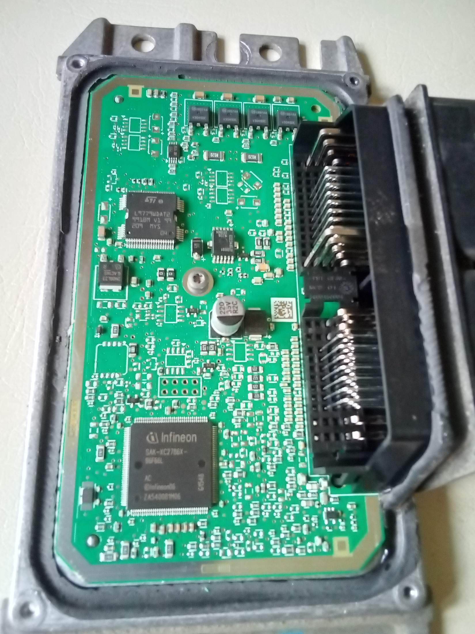

М86 уаз профи завалил мдфлешером при записи по кан
теперь не выходит на связи ни по кан ни в bsl

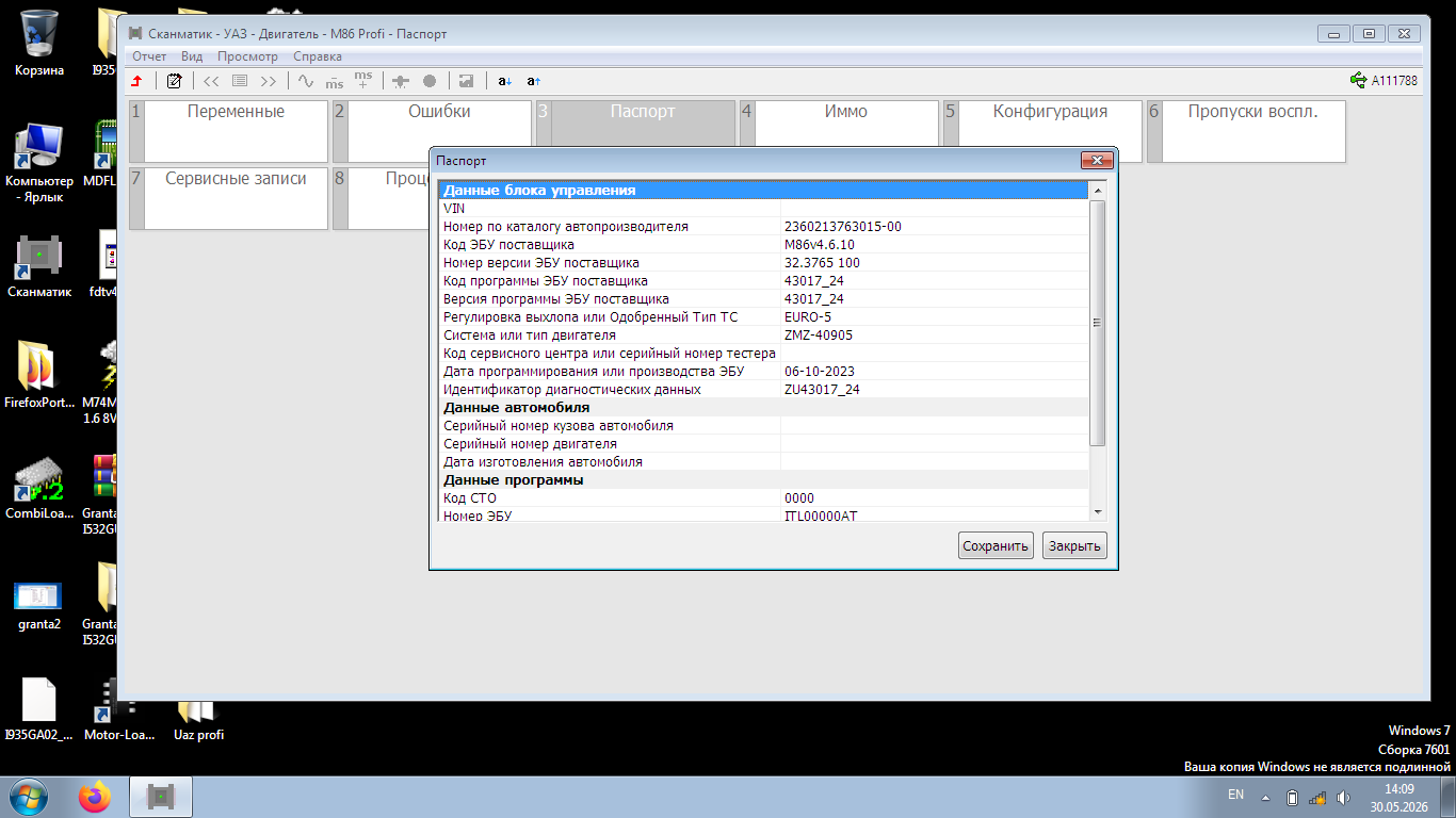

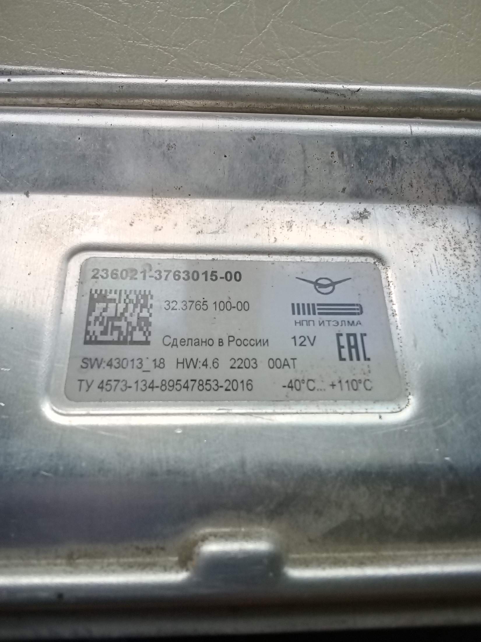

Существенная разница между паспортом и шильдиком блока .Вы прошивку по ИД паспорта выбрали ,или  шильдику  блока ?

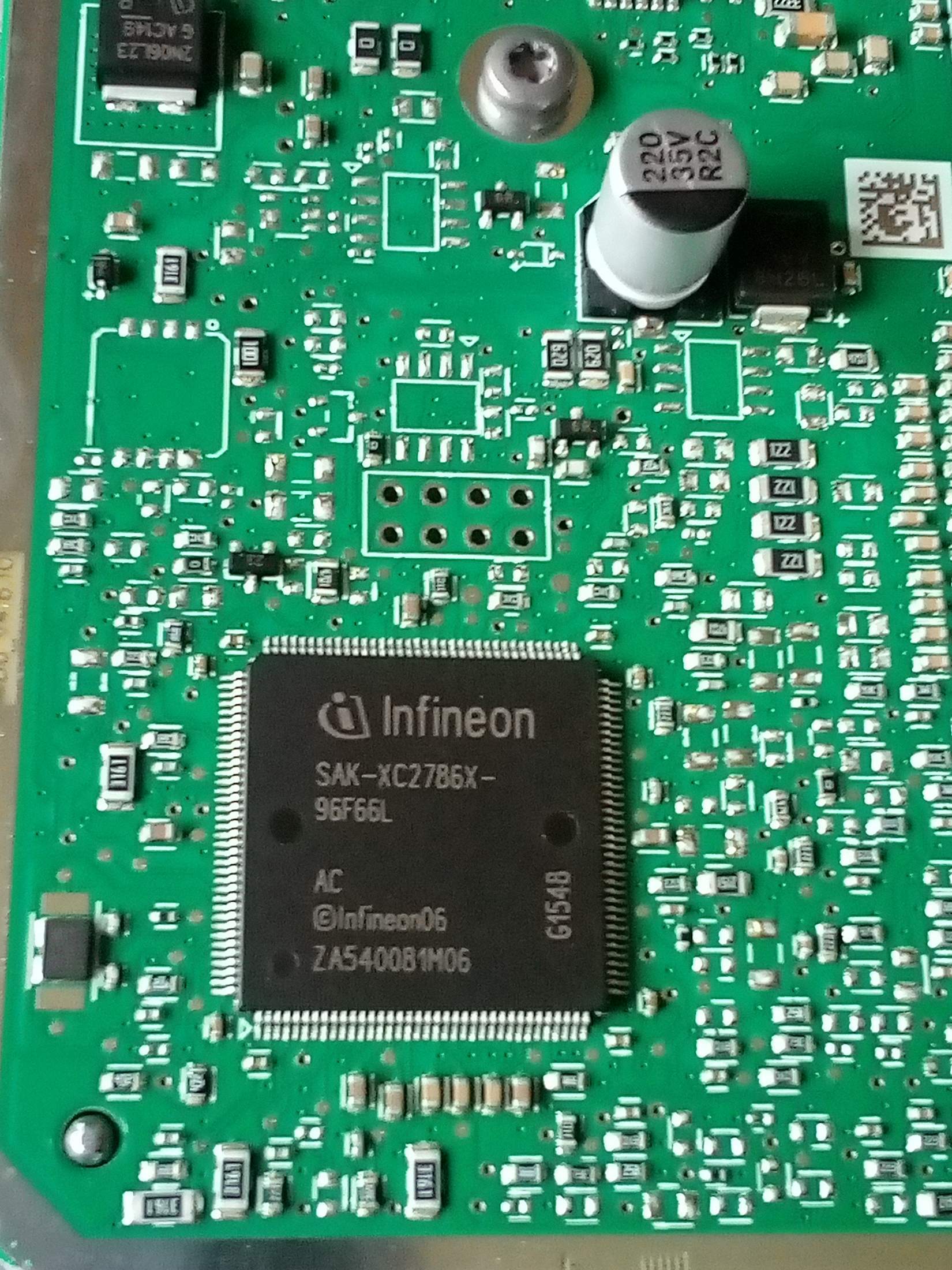

Читай даташит проца и ищи как его лапами в бут вывести. Остальное говно флешеры от убогости не помогут.

Ну родное ПО инфинеона это не фуфлыжное аленей., которые тырят друг у друга полтоколы, но не один негодяй нк пишет как быть в таких случаях. А могли бы расписать, ксли с мозгами недоумки и читают даташиты на процы. Любой проц имеет свой бесплатный программатор. Вот и курим даташиты.
