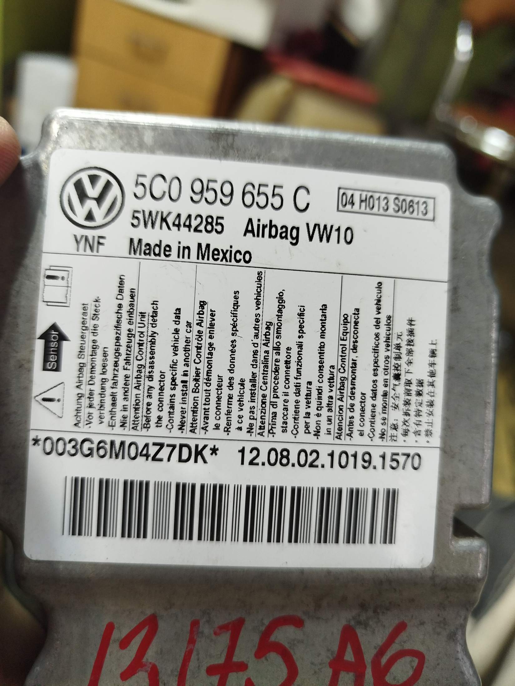

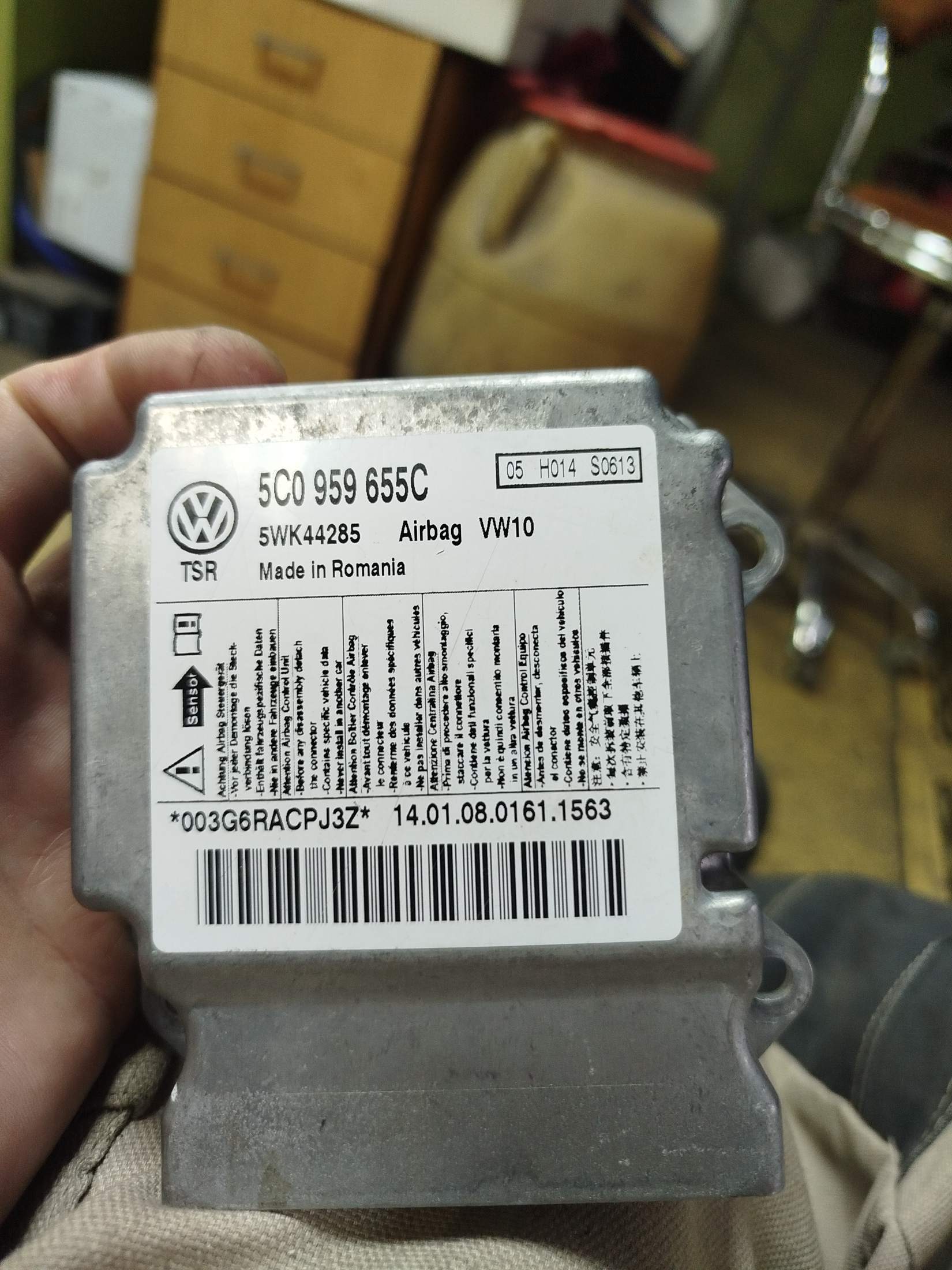

Приехала 2014 г. VW Jetta. При вскрытии блока SRS, обнаружил следы влаги. закисли пины CAN. Изначально, выдавал ошибки. B100A12 пиропатрон боковой подушки безопасности пассажира. кз на плюс. B100012 пиропатрон подушки водителя. кз на плюс. B100712 пиропатрон переднего ремня пассажира КЗ на плюс. B200049. Блок управления неисправен. Вычистил, пропаял. Результат отрицательный. Был заказан идентичный блок.  После его замены ошибок стало еще больше. Появились ошибки по несуществующим на авто подушкам. Пересадка флеш, ничего не дала. Линии до подушки пассажира и водителя, промерены. Все звониться. Диагностику делаю лаунчем 431. Дайте направление, куда копать? По европе опыта мало. В основном работаю по правому рулю. Клиент уговорил взяться.

Микросхемы памяти не сгнили, сгнили в основном пины. Разьем тоже пересадили на новые пины. На родном блоке 95640, а на купленном ATMEL220 стоит.

Так я и пишу родной EEPROM. Мне его удалось слить с родного блока. Я флэш пересадил, в надежде что количество подушек уменьшиться. А нифига... :-) Там вроде еще какие то адаптации должны быть? Может кто подскажет?

Отчет.  новый блок, после пересадки EEPROM

Проблема решилась перезаливкой EEPROM SRS. Всем спасибо! Особенно SKrest. Тема закрыта.
