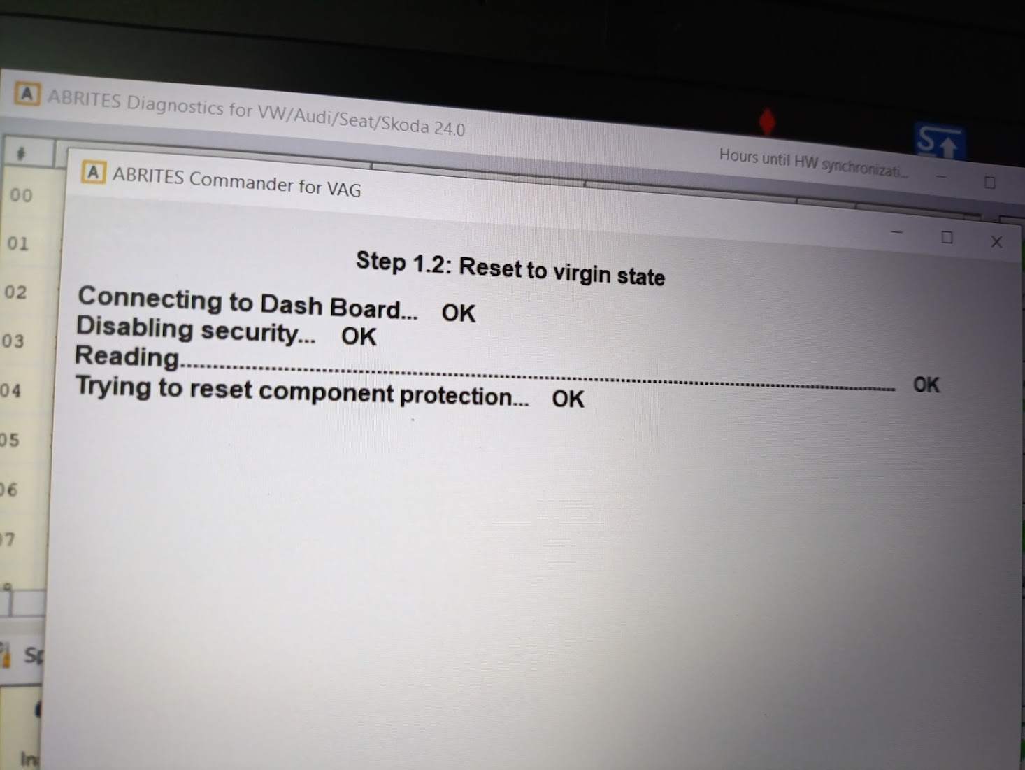

самое интересное что SVDI работает с защитой компонентов , переводит состояние панели в VIRGIN
но после этого мне нужно ему предоставить Config file из gateway

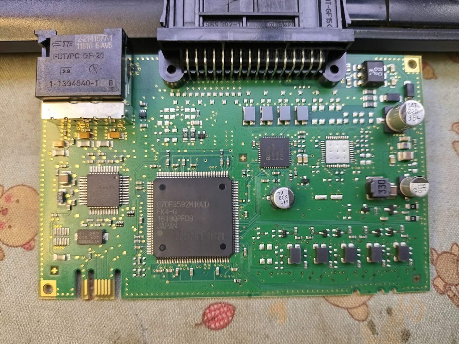

внутри gateway D70F3592 + st95256
дамп 95256 SVDI не принимает
может кто нибудь знает как вручную запихнуть в дамп доски защиту компонентов ?

ODIS и 10 минут онлайна решили проблему
незнаю откуда Вы такие ценники берете, не буду разрушать иллюзий

А ключ этот лежит в проце, а проц закрыт.
но самое интересное что при коррекции цифр, прибор имея configDATA правит в еепром цифры, тоесть как то он высчитывает потом КС.
а эту самую configDATA он получает по OBD.
у меня есть пару идей, ради интереса я купил пару gateway и собрал косу чтобы на столе это все подключать, если что выйдет отпишусь
