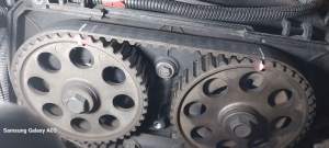

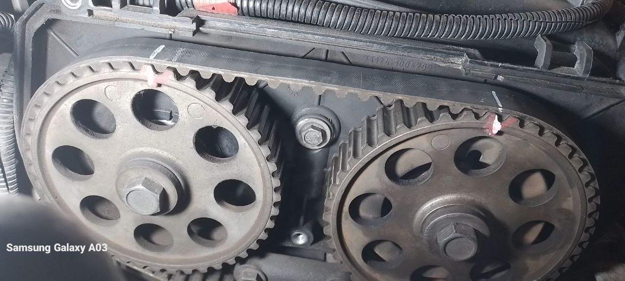

Между шестернями РВ сколь зубьев ремня ? Бывает все выставлен вроде по меткам ..репер на 20 зубе  по ДПКВ стоит ..впускной РВ на метке , а вот выпускной как бы на ползуба позже . Стоит перекинуть на ползуба раньше и разряжение приходит в норму .И двигатель работает ровнее ..и тяга лучше . Неплохо бы и наличие шпонок проверить на обоих распредвалах .ЗЫ ..надо клиента пытать после чего началось ? У меня на днях была такая ситуация на Приоре -выпуск стоял позже . Клиент пяткой в грудь себя бил ,что кроме меня никто в ГРМ не лазил ) На что я ему ответил -Я метки маркёром на шестернях и ремне на рисую ! Тут он и признался -сальник коленвала меняли и после этого все началось ))
Изменено пользователем Olegas 19
49 минут назад, Olegas 19 сказал:
пересчитывал, 16 зубов, мне как то тоже показалось, что выпуск как будто чуть протич часовой, с обеда разберём всё же и перепроверим, может действительно где-то шпонки нет или ещё чего...
