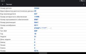

Ок. Давайте на примере. Один хороший образ тыщи слов стоит.
Итак, после того как залили кастомную прошивку сменятся КС (красная рамка) и перед визитом к дилеру надо заливать назад оригинал. Так?
Будут ли переписываться синие строки например... Имеется ввиду - при использовании скрипта M74.9 и стандартной прошивки 1024 кБ?
Заливайте такую прошивку, чтоб кс не сменился. Или купите редактор к мепро и фиксируйте кс под заводскую сами.
С контрольками ясно. Откат назад значит, перед дилером. Не проблема, я про свою машину говорю.
А что скажете за ReprogDate ? Сменится или нет, если в обход встроенного загрузчика (опция Записать Flash 1мБ)?

Сами можете поэкспериментировать, машина у вас под рукой как я понял. Индентификация ЭБУ и просмотр данных регистратора в MEPro имеется, у дилера всё тоже самое показывает, если не меньше даже.

Что касается, скрипта к АБС VestaNG.
У меня 309 блок, тип: TriCore (ПО 10R6.03), ESPv1, SW: EXGF_RML6_1
Скажите обязательно ли выполнять функцию "Обновить прошивку" перед тем как перейти к ф. "Модифицировать в ESP"?

Нет обновлять не обязательно. Можете сразу модифицировать его в ESP, если вам это надо конечно. Помните что ESP будет работать только при наличии датчика угла поворота руля. Но вы в любой момент можете его назад вернуть в ESPv1, через режим Восстановление. Сохраните родную конфигурацию.
