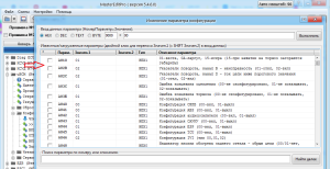

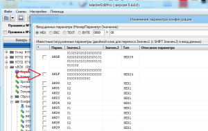

 Так новая история . При смене  прошивки uBCM  4.9  на более новую перестают работать фары  , может еще что то . Как всегда Тех поддержка на высоте оперативно дала совет что делать . Нужно помимо безопасной смены софта  пролить eeprom.cfg  от нового софта , если такого файла у Вас нет то берете FULL flash программа сама выберет оттуда конфигурацию.
ПС в скрепке будут файлы от Весты 2024  комплектация ТЕХНО. Как объяснил Дима желательно лить комплектацию от самой жирной машины . Будут ошибки в uBCM   по  тем механизмам которых нет в авто но это не страшно.

1 час назад, mozdok-oleg сказал:
ВЕСТА_ТЕХНО_ВАРИАТОР.rar 220.85 kB · 7 загрузок
Если будут ошибки по тем механизмам которых нет, то получается можно в конфигураторе их отключить и оставить то что нужно выставив все как было в старом.
Изменено пользователем АвтоКЛЮЧ29
3 минуты назад, АвтоКЛЮЧ29 сказал:
Всё верно, так тоже можно, но долго. Можно себе коллекцию разных конфигов собрать, от разных комплектаций. И пользовать нужный в таком случае.
И ещё если залить в мт от вариатора не заведётся, надо в параметрах байт мт/ат сменить.
3 минуты назад, DiK сказал:

39 минут назад, DiK сказал:
Верно не завелась , поставил 6.1

1 минуту назад, mozdok-oleg сказал:
Смените тип коробки и заведётся.
