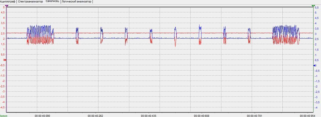

Есть сопротивление.
Подключил на другой кан, обмен более интенсивный.  Но на связь не выходит.
