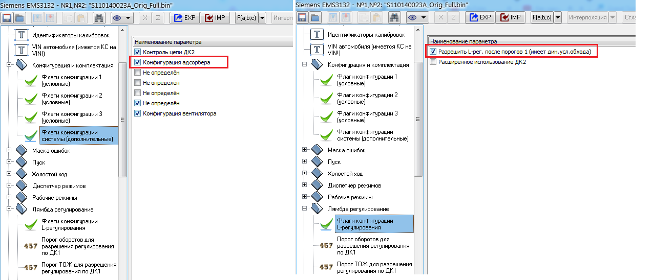

Здравствуйте!
Заметил нюанс: при изменении флага конфигурации адсорбера - изменяется флаг разрешения L-регулирования, и наоборот. Они запаралелены? Как правильно отключать адсорбер?
5 часов назад, Desco сказал:
Здравствуйте!
Это флаг адсорбера, он не отключает полностью регулирование.
По Адсорберу есть целый раздел в Датчики и механизмы, отключайте там.
