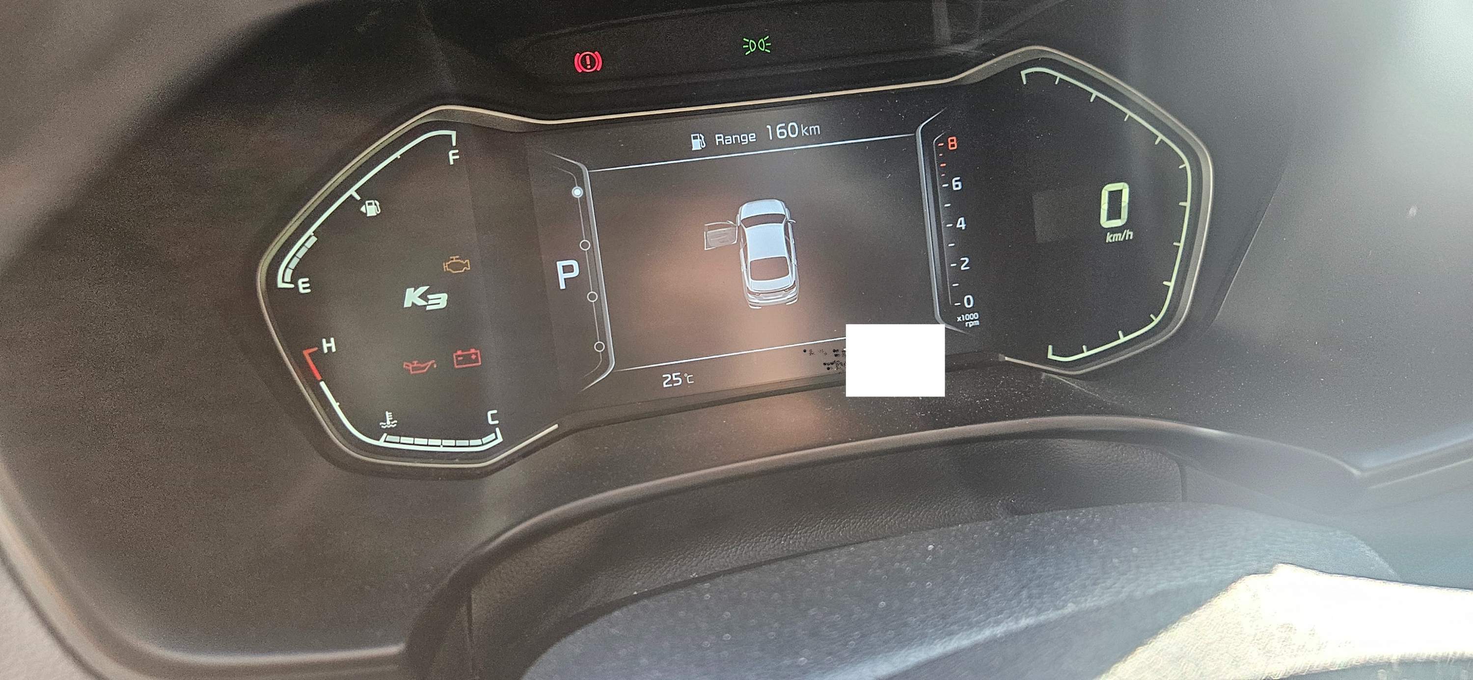

Киа К3  21 год чина рынок партнамбер 94013-Q8510
Так понимаю stool не делает.
Кто знает что внутри?
Это вистеон, 24С32 внутри, STool не сделает, но через еепром программаторами думаю вполне возможно ее сделать.

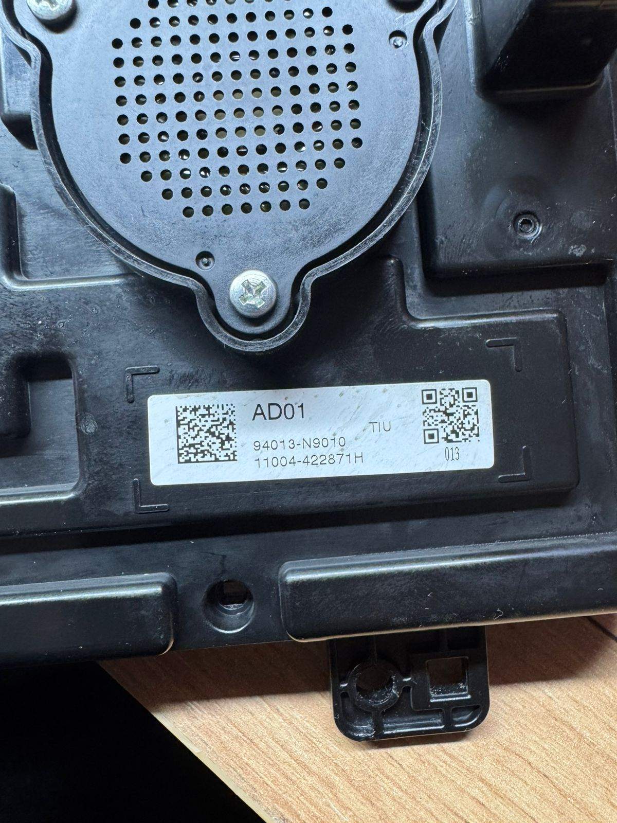

Добрый вечер Хочу приобрести
Лицензия FD108 Hyundai, KIA DNKR на R7F701401,701421 с перепрошивкой**
* Внимание, поддерживаются только панели с определенными версиями Flash.
а как мне понять с работы через обед Какая версия стоит что не погубить прибор
Если прошивка не поддерживается то просто напишет "неизвестный ид", никакого завала не будет,
смысл в том что панель поддерживает только запись прошивок, чтение не предусмотрено,
поэтому читается ид, по ид в буфер вставляется прошивка из базу и пишется,
1.78 версия поддерживает следующие ид:
94003-CV020 Software version 408
94003-GI000 Software version 0409
94003-GI030 Software version 0404
94003-N7000 Software version 110
94003-N7040 Software version 104
94003-N7060 Software version 120
94003-N7060 Software version 130
94003-N7080 Software version 110
94003-N7170 Software version 200
94003-N9020 Software version 103
94003-N9120 Software version 103
94003-N9120 Software version 110
94003-N9120 Software version 130
94003-N9140 Software version 110
94003-N9140 Software version 120
94003-N9260 Software version 200
94003-N9260 Software version 201
94003-R0010 Software version 104
94003-R0010 Software version 105
94003-R0030 Software version 105
94003-R0180 Software version 105
94003-R0270 Software version 203
94003-R0320 Software version 201
94013-AO001 Software version 1000
94013-CG020 Software version 0405
94013-CG020 Software version 0409
94013-CW000 Software version 105
94013-CW010 Software version 110
94013-CZ000 Software version 104
94013-CZ010 Software version 101
94013-CZ310 Software version 111
94013-DW001 Software version 0510
94013-K0470 Software version 201
94013-K5000 Software version 101
94013-L8000 Software version 0400
94013-N7000 Software version 104
94013-N7000 Software version 110
94013-N9000 Software version 103
94013-N9000 Software version 110
94013-N9000 Software version 120
94013-N9000 Software version 130
94013-N9010 Software version 103
94013-N9010 Software version 120
94013-N9010 Software version 130
94013-N9160 Software version 201
94013-P0010 Software version 110
94013-P1000 Software version 0500
94013-P1000 Software version 0501
94013-P1000 Software version 0502
94013-R0000 Software version 105
94013-R0010 Software version 104
94013-R0010 Software version 105
94013-R0330 Software version 203
94033-CM000 Software version 102
94033-J6000 Software version 0504
94033-J6020 Software version 0500
94033-J7500 Software version 0501
94033-J7540 Software version 0501
94033-J7540 Software version 502
94033-J7660 Software version 0501
94033-J7700 Software version 0501
94033-Q7000 Software version 0901
94041-M7041 Software version 0401
94043-M6000 Software version 0401
94043-M6050 Software version 401
94043-M6070 Software version 0401
94053-M6000 Software version 0401

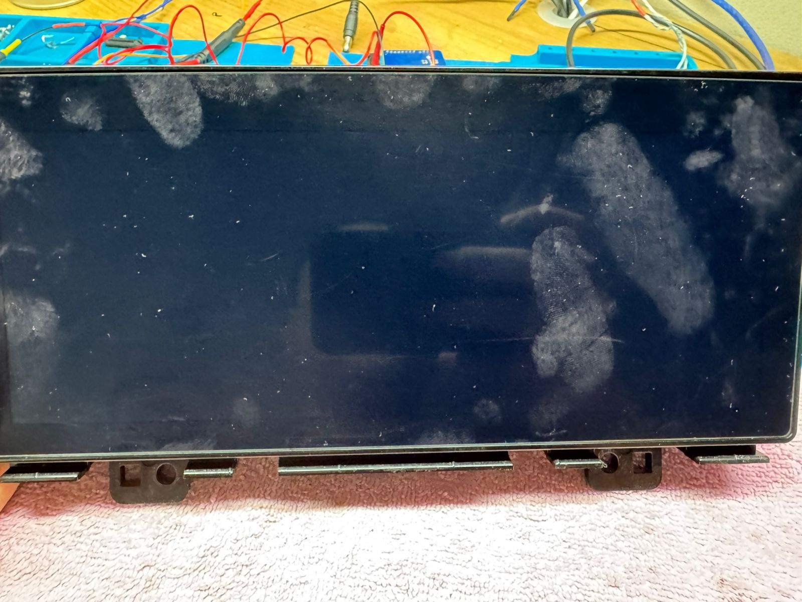

Приветствую! Помощь нужна, туксон NX4 2023гв full lcd днкр с перепрошивкой, после смены пробега приборка начала моргать без остановки с интервалом 2-3 сек, подскажите пожалуйста как вылечить данный недуг?
выглядит как будто записали не тот флэш,
тут могут быть такие варианты:
1) в панель когда-то кто-то записал чужой еепром (там хранится парт нумбер и софтваре версион) и программа вставила в буфер не тот флэш по этим не правильным данным.
2) программа написала "неизвестный ид" и вы сами решили записать чужой флэш
что-бы точно понять что случилось, всегда прикладываете папку логс в архиве, что-бы я мог проверить последовательность действий, папку именно целиком в архиве а не пару последних логов.
2 часа назад, slalex сказал:
в общем как увижу логи, пришлю вам в личку варианты флэшей, наверняка какой нибудь подойдет
сейчас проц вообще перестал выходить на связь, приборка не запускается
59 минут назад, kana-Ast сказал:
такой проц реально восстановить?
и никаких логов, подробностей :(
что делали? как делали и т д.
Если опять гадать, то можно предположить что решили прошить внутрисхемно, тут такие варианты:
1) допустили неаккуратность или ошибку при припаивании проводков и проц сдох
2) записали не то что надо, вот панель и не включается.
если у Seltos part number 94033-Q7000 и Software version 0901 то сделается фд108 лицензией,
иначе делать фд102 с разбором, после подготовки тогда не отпаивайте сразу проводки, а
нажмите на чтение флэш и пришлите мне пожалуйста флэш вместе с логами, что-бы я мог добавить в фд108 этот вариант.
В 25.07.2025 в 21:12, slalex сказал:
Приветствую, все время долбил, где то на 7 или 8 раз проц вышел на связь! В чем было дело я сам так и не понял, потом парится не стал залил весь живой фул и щиток ожил
