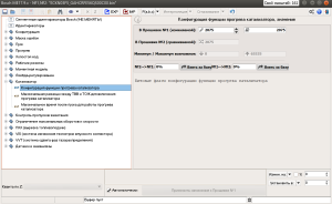

2021-01-20_09-59-20.thumb.png.d0f945860d35ae355d3aaa4be62571ca.png Хорошо) Вот скрин программы, достаточно ли в конфигурации выключить контроль сигнала ДК2 , контроль нагревателя ДК2 и контроль нейтрализатора. Чтоб не появлялись ошибки по этим датчикам? или нужно в обязательном порядке чистить маску. Вопрос возник потому,что авто одно сделал без отключения маски ошибок,вот и думаю,нужно ли его назад приглашать.
Эта конфигурация выключает ошибки по ДК2, но не все. К примеру если даже отключить получения сигнала с ДК2, то ошибки по нему всё ровно полезут. И при чём на разных прошивках по разному. Поэтому лучше не полениться и убрать в маске тоже. Если у клиента были по нагревателю, то они уже вылезли бы и он сам вас набрал, можно не вызывать. А на будущее лучше маску тоже.
