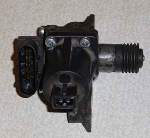

Снимаем разъемы с РХХ
Обороты приходят в норму авто едет нормально.
Хозяин нашел где то ДПДЗ заменили его, и отрегулировали снова ХХ но уже не по мануалу а как написано было на одном форуме, в итоге при заводке обороты быстро падали на ХХ, все отлично даже лучше прежнего. Но через пару часов покатушек снова все по старому.
Снимаем разъемы и ура все снова работает.
Разбирал я собственно этот рхх проверял его подачей питания все ходит нормально внутри все целое.
Не разобрал только часть с большим разъемом, и не пойму ее принцип работы, там аж 5 выходов что они делают.
Где то мельком прочитал что он отвечает за понимание мозгами в каком положении РХХ, но я не уверен.
Самое обидное что его не найти нигде, в магазине за него попросили 35 тысяч, совсем сума сошли.
Как его еще проверить, или хотя бы принцип его работы скажите кто сталкивался.
Не просто же так машина без него едет нормально а с ним нет.
Я с таким сталкивался в казахстане, тачка левый руль, там был косяк в шестеренке, пришлось выставить обороты 750 и снять фишку, хозяин готов был на холодную подержать педаль газа. При таком косяке моторник уходит в аварию и по моему 2500 это потолок!
Внутри него ещё есть концевой выключатель (кнопочка) - признак холостого хода, если её зажать, обороты больше 2500 не поднимаются. Находится в месте непосредственного контакта привода к дросселю. Скорей всего он хандрит
Схема такая ? Сколько точно проводов ?
Прозвони концевик.....Если неисправен-хх не будет
