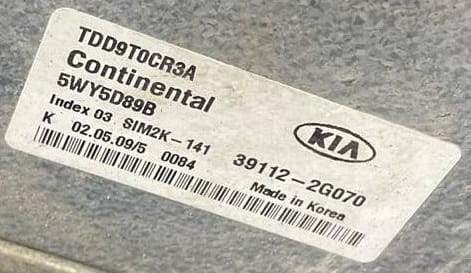

Уважаемые,
на этикетке ЭБУ написано TDD9T0CR3A, a в прошивке D9T0RG3A.
Авто ранее прошивался.
Если на этикетке TDD9T0CR3A, то в прошивке должно быть D9T0CR3A или для маркировки TDD9T0CR3A иденты D9T0RG3A являются корректными?
Posted
то что написано на этикетке - должно быть с завода при изготовлении ЭБУ
В дальнейшем иденты могут поменяться при установке ЭБУ или обновлении. ЭБУ может быть не родной и т.д.
Posted
Я не нашел упоминания прошивки D9T0CR3A в принципе. Есть подозрение, что не корректная работа мотора связана с заменой прошивки.
Хочу понять существует в природе прошивка D9T0CR3A или это просто условный номер на этикетке?
