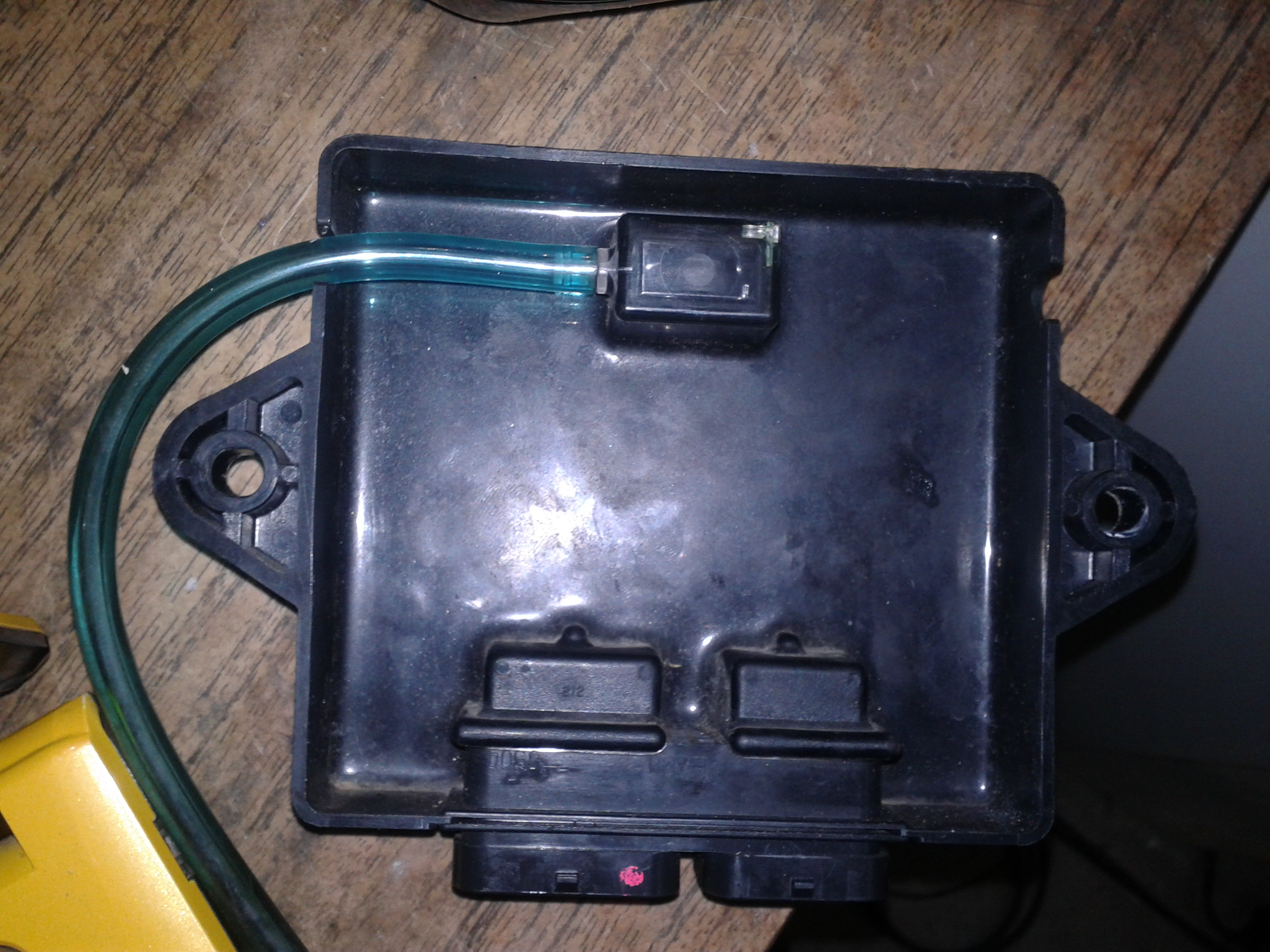

Я и не опровергал то что вы говорите. Только какой смысл писать все это? Пуская стоит солянка в этом снежике, да хоть самолет туда заснули, он же один хрен по снегу ползает, от этого он самолетом не стал, а остается тем же снежиком с простым и скромным названием arctic cat t600. То что вы рассписали конечно познавательно, но к делу не относится, блок стоял этот что на фото( и какая разница от чего он?) Вам не кажется что суть лишь в том что этот эбу управляет тем моторм что стоит и справлялся с задачей до поры до времени?
Отсюда следует - надо его ремонтировать либо найти пути обхода проблемы, решать покупать мозг новый или пробовать поставить разные примочки к эбу решение и выбор хозяина.
Для меня же этот тип эбу далек, и ремонтировать его смысла не вижу для себя, так он сто пудового умрет на столе.
Извиняюсь за свой ход мыслей- спасть охота, а не спиться.
во во и блок этот небось будет стоить баксов 200 от силы
хорошо конечно если 200 баксов, только где его найти? по номеру тому что указано на бирке совсем другое получается.

Собственно на х*я мне давать ложную инфу? что стоит на агрегате этом то и сфоткал, заводили при мне на этом блоке,на 2 цилиндрах.Лично сам снимал с проводки этот блок, для справки стоит - справа по ходу движения снежика, в вертикальном состояний, на торексах.
Или вам снять видео как стоит блок и как он работает на том агрегате, плюс тех паспорт для того чтобы стало что мозги эти стоят на этом аппарате?

При всем уважении. Я ясно сказал что там стоит блок и не надо тему не нужными сообщением забивать.То что он сузуки пробивается собственно либо вина бирки на блоке, либо там действительно стоит блок от сузуки.
Раз вы сведущие в мото технике может вы сможете объяснить почему могло такое произойти?
Возможно что и не относится, но стоит на этом снежнеке. http://parts-nn.ru/catalog?page=3166
цилиндров 3. порфдок работы не известен. Сейчас товарищу- механику говорил. про это- пускай скажет
Там мотор стоит типа от матизки, только на турбине. катухи стояли denso-короткие только по длине(а так от ниссановских почти не отличаются).
Блок тот что по номеру, по инету в поиске показал ту стоимость что я указал.

Проблема такая, мертвая катушка в 3 цилиндре, по ходу сгорел транзистор в мозге, сопротивление относительно массы на управляющем проводе 47 ком на 1 и 2 цил. на 3 цил. либо 16 ком может в Мом перелезть. Мозг литой. у кого нибудь есть наработки какие нибудь? Жду абсолютно любую информацию.
Есть почти такой же мозг - сгоревший от переплюсовки, но они разные ( у меня турбовой вариант- а на том атмосферник). Тот мозг вскрытый(от атмо)внутри там тоже самое что и на меринах с блоками pms.
На моем мозге вскрыть варианта нет. там залит он со стороны хреновой и черным залит ко всему.
Есть ли варианты сделать на каком нибудь МК? отдельно скажем обучать его по 2 другим цилиндрам и по форсам....
