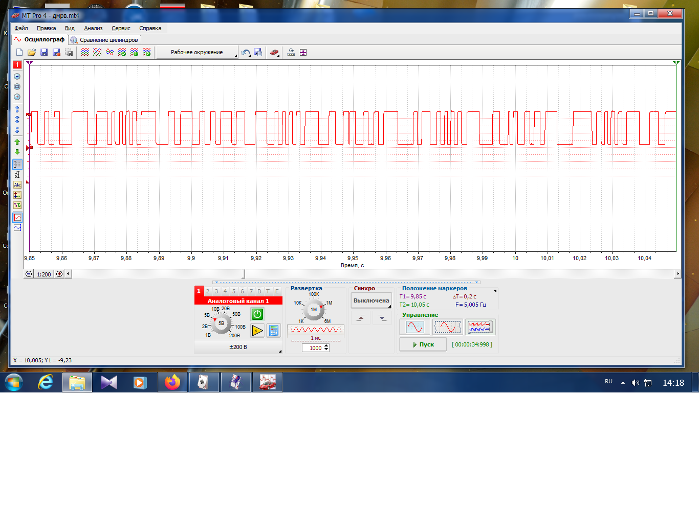

  5. как то забыл совсем про эту тему. заменил дмрв.

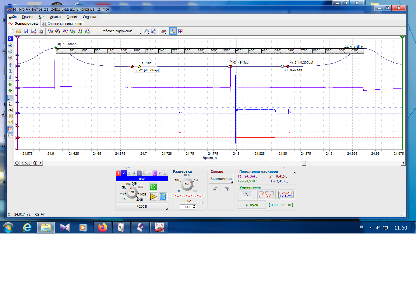

  6. давление в рампе нормальное 50 бар, сетка новая пластины в насосе отпалированы. с цепями тож нормально. осцилки снимались со входа усилителя и разъема форсунок. с того же разъема форсунки звонятся 1.8 Ом. с дмрв определится думаю, после с форсунками поиграть. дмрв может 41ю ошибку спровоцировать?
  7. ну да, отличаются от "автодаты" но зараза усилитель снят с разбитой машины.

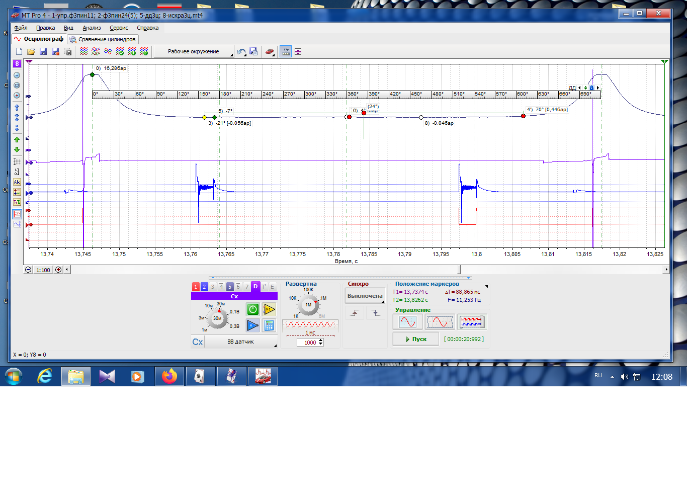

  8. вот, в каких ? так то сопротивление, осцилки /на втором усилителе/ правильные. думаю их может снять на герметичность проверить, на стенд. вот интересно если форсунки ультрозвуком помыть не здохнут? а за ссылку спасибо.
  9. да ни чего не мешает, там на осцилках видно компрессию железо не при делах
  10. по сканеру порядка 50бар. не работает толком поэтому точно сказать на каких оборотах и сколько не могу

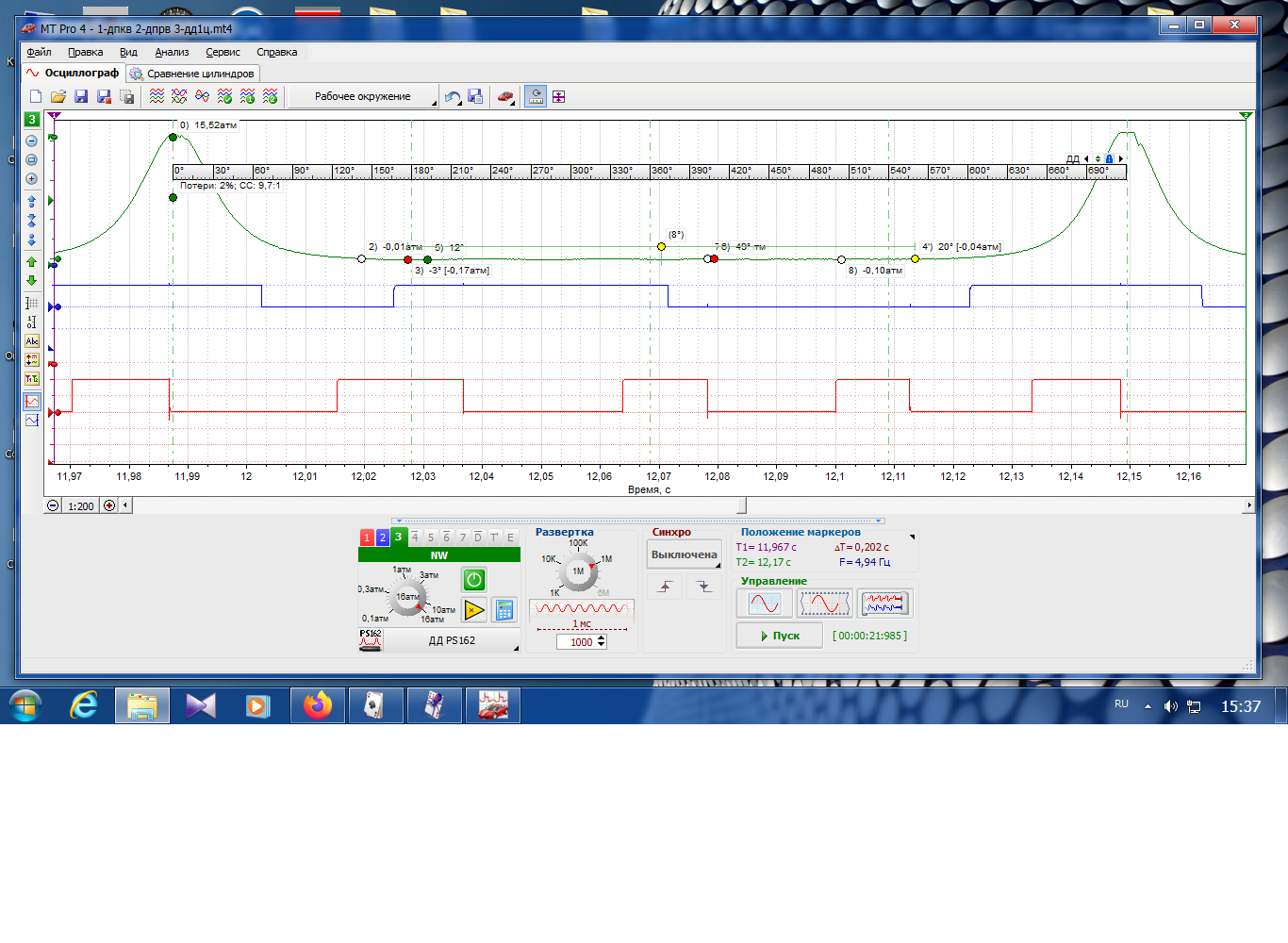

    Mitsubishi Mirage 4G15 GDI

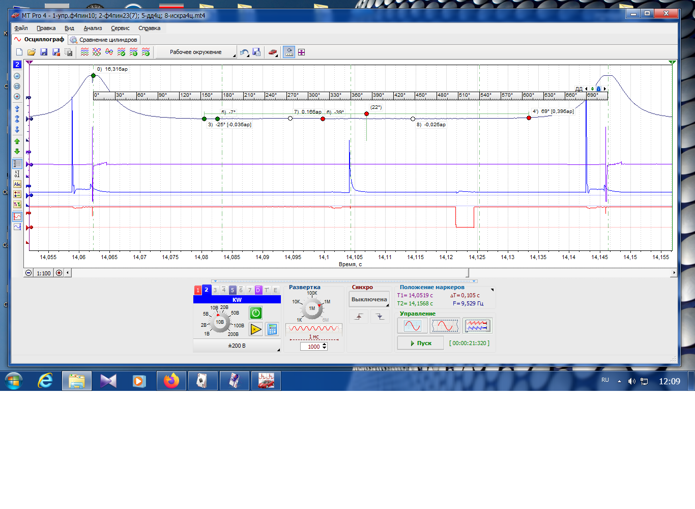

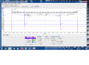

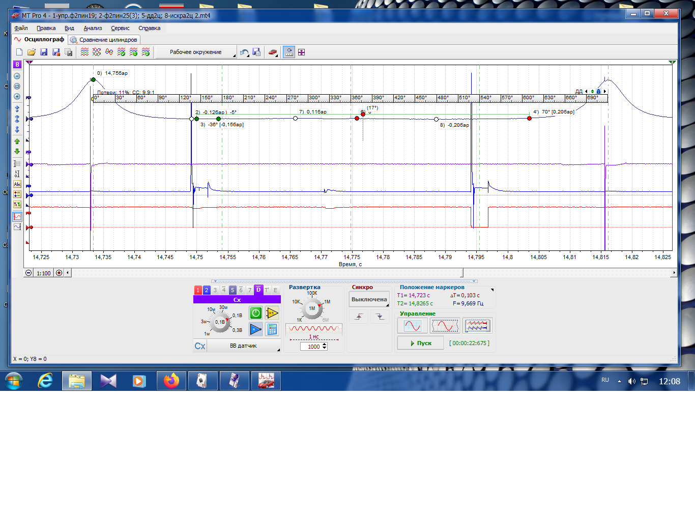

    доброго времени суток. есть в работе мираж. троит, на холостых глохнет, обороты не берет, выставляет ошибку 41 в 2х цилиндрах компрессии нет. гнутые клапана заменил, троит, на холостых глохнет, обороты не берет ошибка 41 вот такие осцилки с усилителя форсунок не понравились, усилитель заменил. получил вот такие. сцуко троит,на холостых глохнет,обороты не берет, ошибка41. сопротивление форсунок по 1.8 Ом вот еще дмрв не нравится тоже на замену просится? дпкв+дпрв так, на всякий

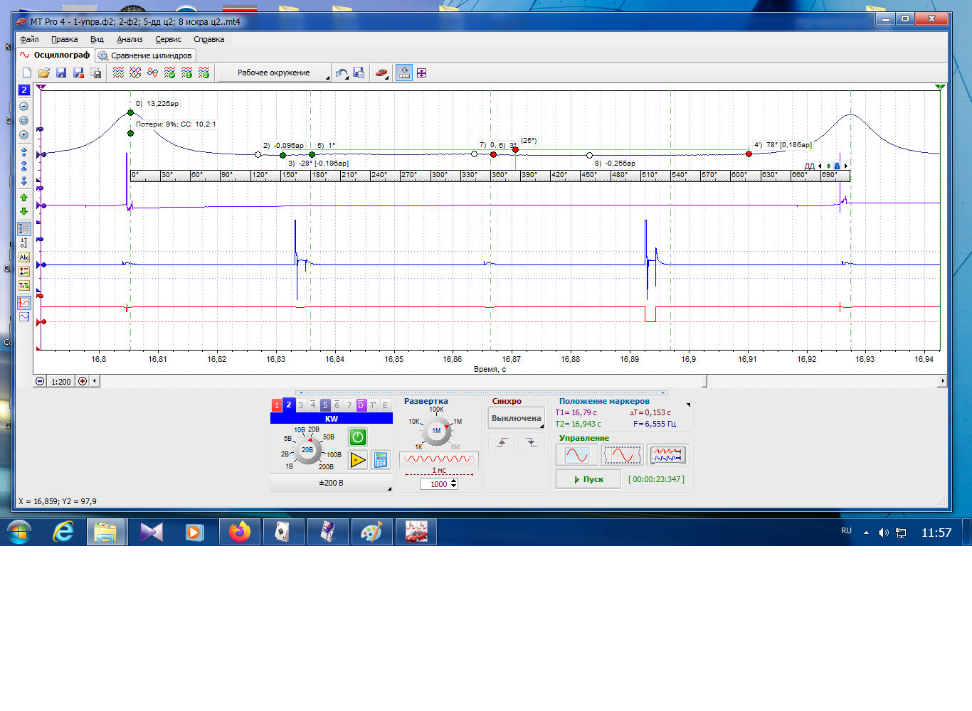

  12. дошли руки до этого пепелаца вот на этой шестеренке эту драную пластину повернул против часовой стрелки на 4 зуба.

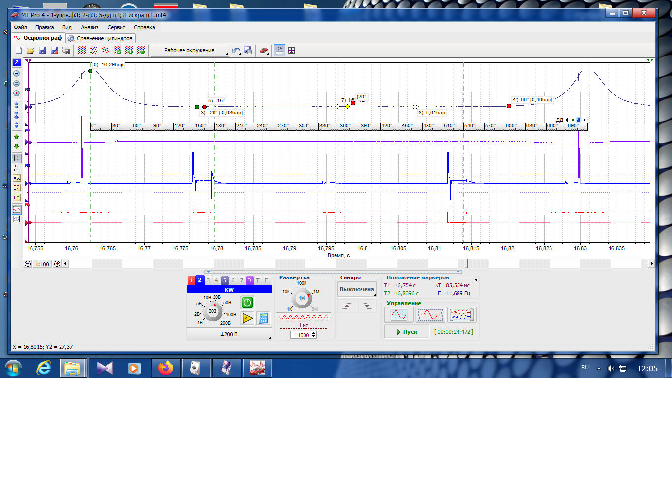

  14. вот что то такое предполагал. видел высокое давление на хх на таких моторах, на запуске не доводилось. будем считать с давлением разобрались а вот что с впрыском то и с искрой, непонятно.
  15. а про искру на выпуске есть мысли ? и сигнал с форсунки странноватый
