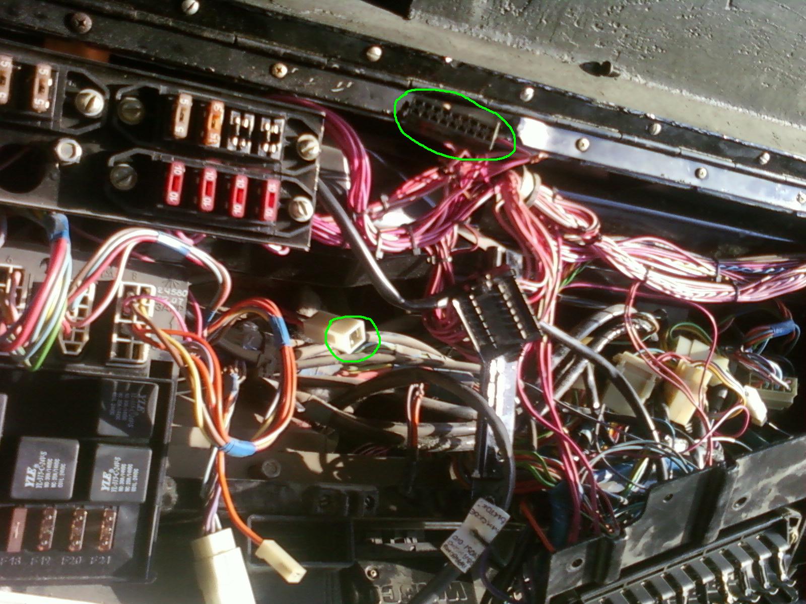

Провода вызванивать на них почти не реально. Жгуты в двух местах имеют разъемы, плюс каждый отрезок определенного цвета. В салон заходит 2 жгута, и все провода розовые. Вроде разобрался что рейка и клапан управляются минусом, а вот релюшки пока не нашел, но без схем один провод можно искать пару дней, хотя бы распиновку компа заиметь...
Сегодня снова воевал с этой машиной. Похоже там отсутствует либо блок реле, либо еще какой блок который включает питание на рейку и клапан. Вот фотки, я указал свободный разьем. Вообще в этой нише должно еще что стоять? Извините за качество, на телефон снимал. Да, еще по бирке на кузове, модель авто маз 551669 на бортовике 51.11516.
Отечественный автопром с элементами эротки от Bosch. Крутим любовь 3-й день. Похоже не реагирует на рейку и может еще чего до кучи но, без документации как пальцем в небо... У кого есть информация, скиньте пожалуйста. Авто Maz с движком Man 2007 года + установлен тахограф VDO Siemens. 6 цилиндров, моторник Bosh 0 281 010 241. Машина тупо не заводится. Хотябы заполучить распиновку разьема этого зверя. Посмотрел информацию, думаю разжиться прогой Ищу прогу mscan EDS-24. ПОхоже у нее привязки к адаптеру нет, только ключ программный. Скиньте пожалуйста у кого есть, глянуть.
