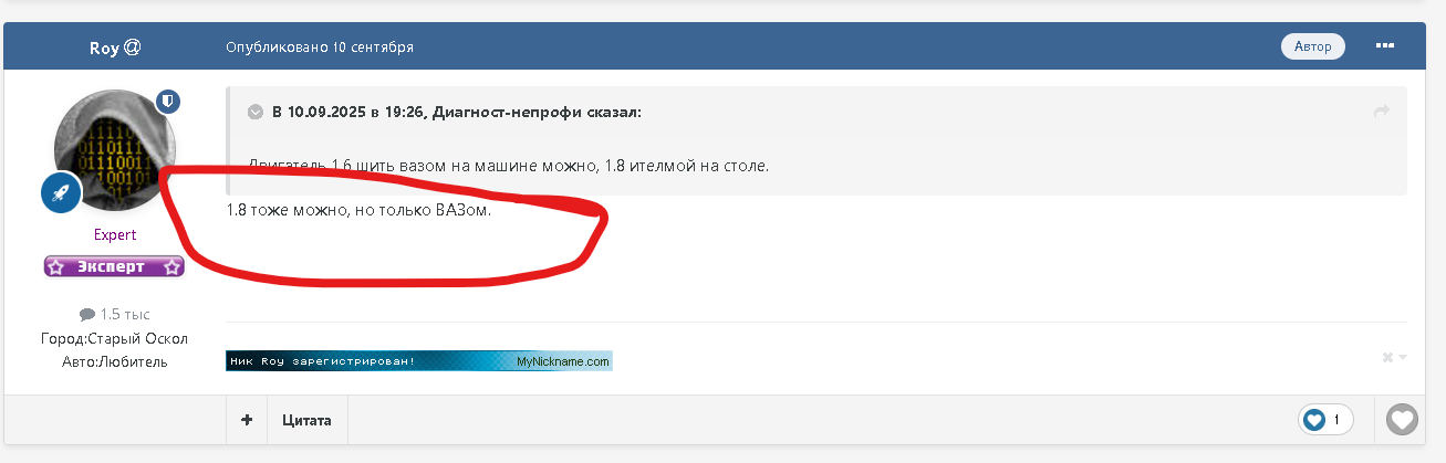

Шаман, похоже, ты самый участливый к проблемам юзеров оупенбокса. Подскажи, если нетрудно, как быть: M86 Ителма (Веста 1.8). Cчитал flash и eeprom по OBD беспроблемно. Считанную же прошивку попробовал сразу же и записать (по инфе со страниц всех дилеров загрузчика, загрузчиком можно не только читать, но и писать flash через OBD) - машина сникла. Приборка подсвечена, но стартер не подает признаков жизни. Уже по факту спроизошедшего узнаю от эксперта на одной из 596 страниц форума: (см. вложение). В справке об этом ни слова, а мое наитие такого даже не предполагало.
Как быть? Что успел прочитать - игры со моментом подачи питания или еговыходом за рамки привычных автомобилю значений (меньше 9, больше 16...), возможно, какие-то лайфхаки еще где-то на безбрежных просторах обсуждения встречаются, но времени все перелистать нет, а в понедельник нужно за руль ((( Не ожидал такой подляны. Пожалел, что вместо справки ссылка на форум не дана. Ключ и пакет к нему купил сразу же после просмотра одного из видеообзоров. Проникся, так сказать....

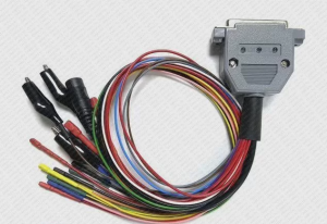

Пиши через разьем блока как ВАЗ в бсл режиме
У меня для этого кабель есть от карата, не однакратно засыпал 1.8 ителма если делать через обд разьем, накинул шнур на блок и в бсл ваз подимается
3 часа назад, micha_ru сказал:
Оказывается многие не знают что М86 на моторах 1,6 и М86I на моторах 1,8 пишутся по разному. На 1,8 процессор может быть под защитой и перезапись его в BSL другой прошивкой ничего не даст, скорее всего машина вообще перестанет заводиться. Благо блок таким действием не увалить. Поэтому приведу несколько правил, которые позволят вам не тратить время и не кричать что всё пропало. Достаточно один раз точно определиться с технологией под конкретно ваш загрузчик + кабель и более не возвращаться к вопросу.
1. Для записи М86I 1.8 НЕ используется режим BSL. Сами определяйте как в вашем загрузчике его не использовать. К примеру в ОпенБокс галочку BSL внизу программы необходимо снять.
2. +12вольт на пины разрешения программирования (это G5 или С2, на разных блоках может быть разный пин) не надо! Иначе вы блок переведёте в режим BSL, а делать это смысла нет. Так же к примеру Комбик сам управляет питанием, поэтому возможно при выборе правильного модуля он не подаст +12 на G5/C2. Но убедится в этом будет не лишним.
3. Правильный режим программирования тот при котором ЭБУ отдаёт идентификацию, что как раз косвенно свидетельствует о том, что ЭБУ не переведён в BSL режим.
4. Если вы его всё таки переписали в BSL, то не паникуйте, верните в этом же режиме заводскую и только потом убрав BSL запишите тюнинг в правильном режиме. (Dik)

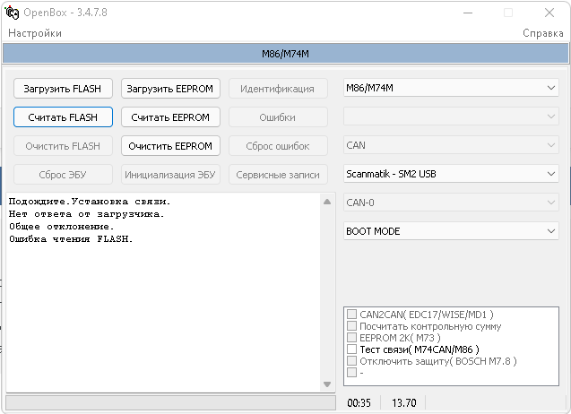

Ничего не помогло. Пишет, что нет ответа от загрузчика. Использовал штатную коcу сканматика для подключения, потом смастерил свои провода на основе ATX24 - результат один и тот же. Подключение верное и с плотной посадкой. В доказательство этого: FLASH считать можно, но лишь один раз, а после уже: "нет ответа от загрузчика, общее отклонение, ошибка чтения, бла-бла-бла..."
P.S. Проблема решилась использованием комбилоудера, а опенбокс отдыхает и теперь его боюсь (((
1 минуту назад, micha_ru сказал:
10 лет им работаю, ниразу проблем небыло. Если блоки засыпали, в частности м86 всегда поднимал им же. Но это в основном по своей же вине и спешке
Как писал выше, первый раз чтение Flash успешное. Позже , ничего не меняя в подключении, получаю то, что на скриншоте. И как победить, не нашел
