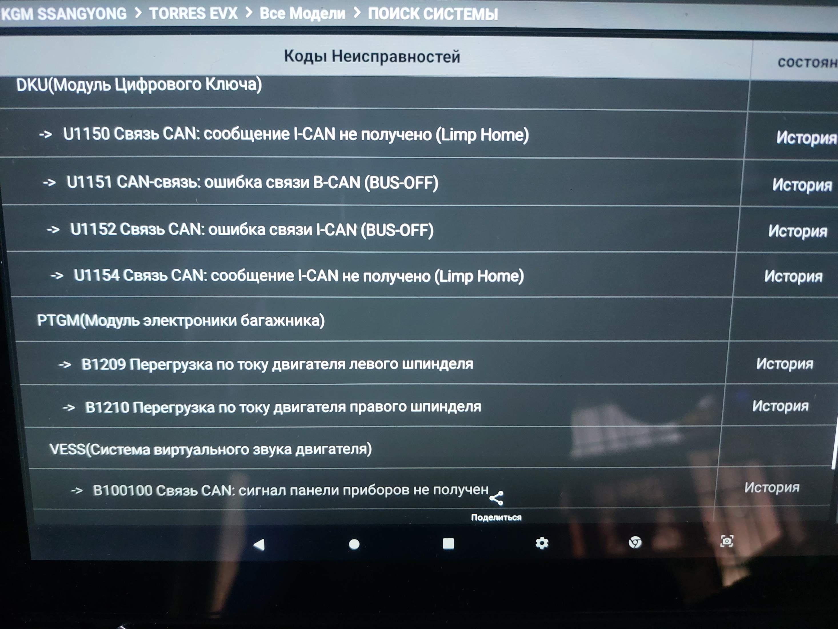

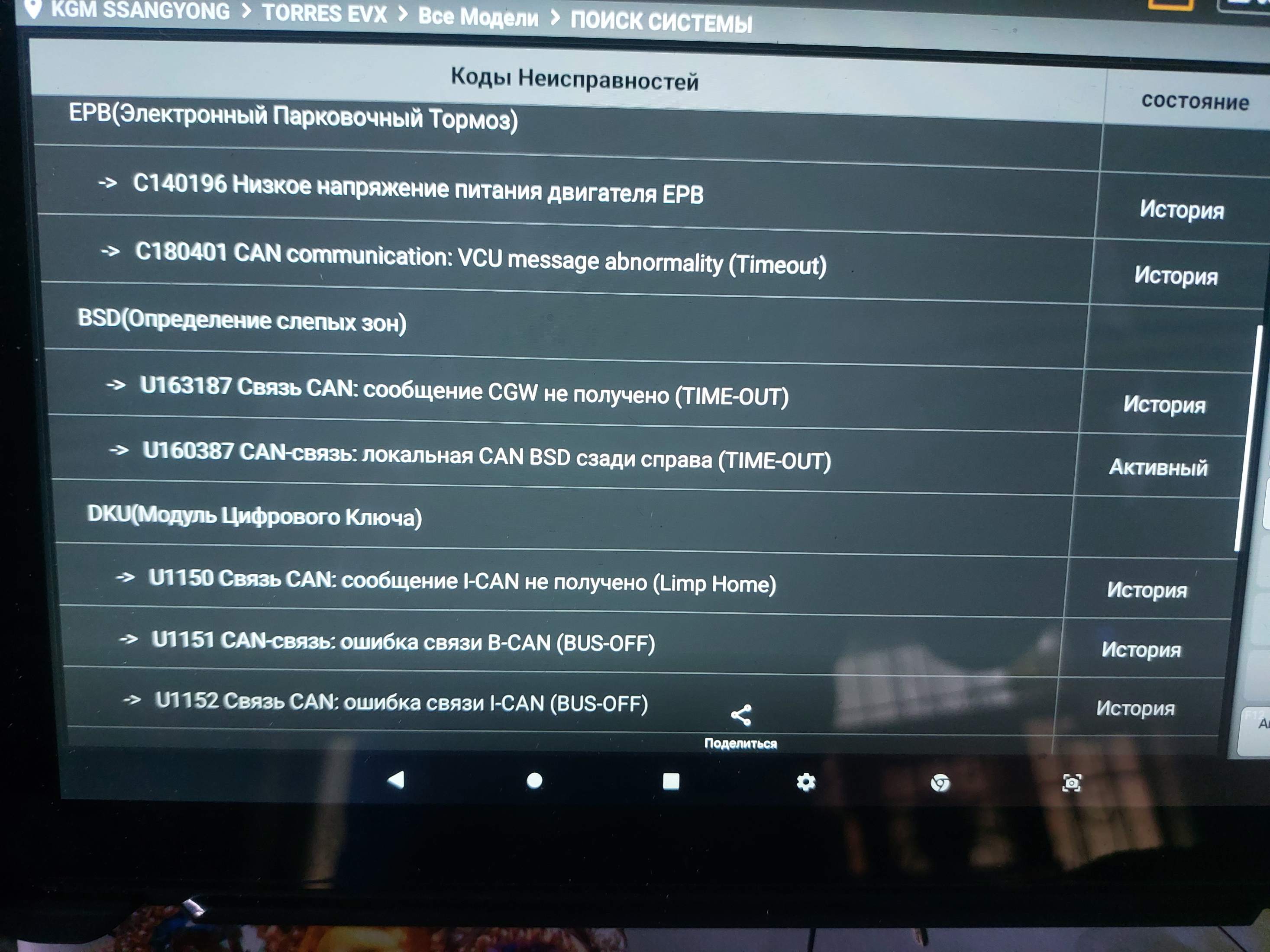

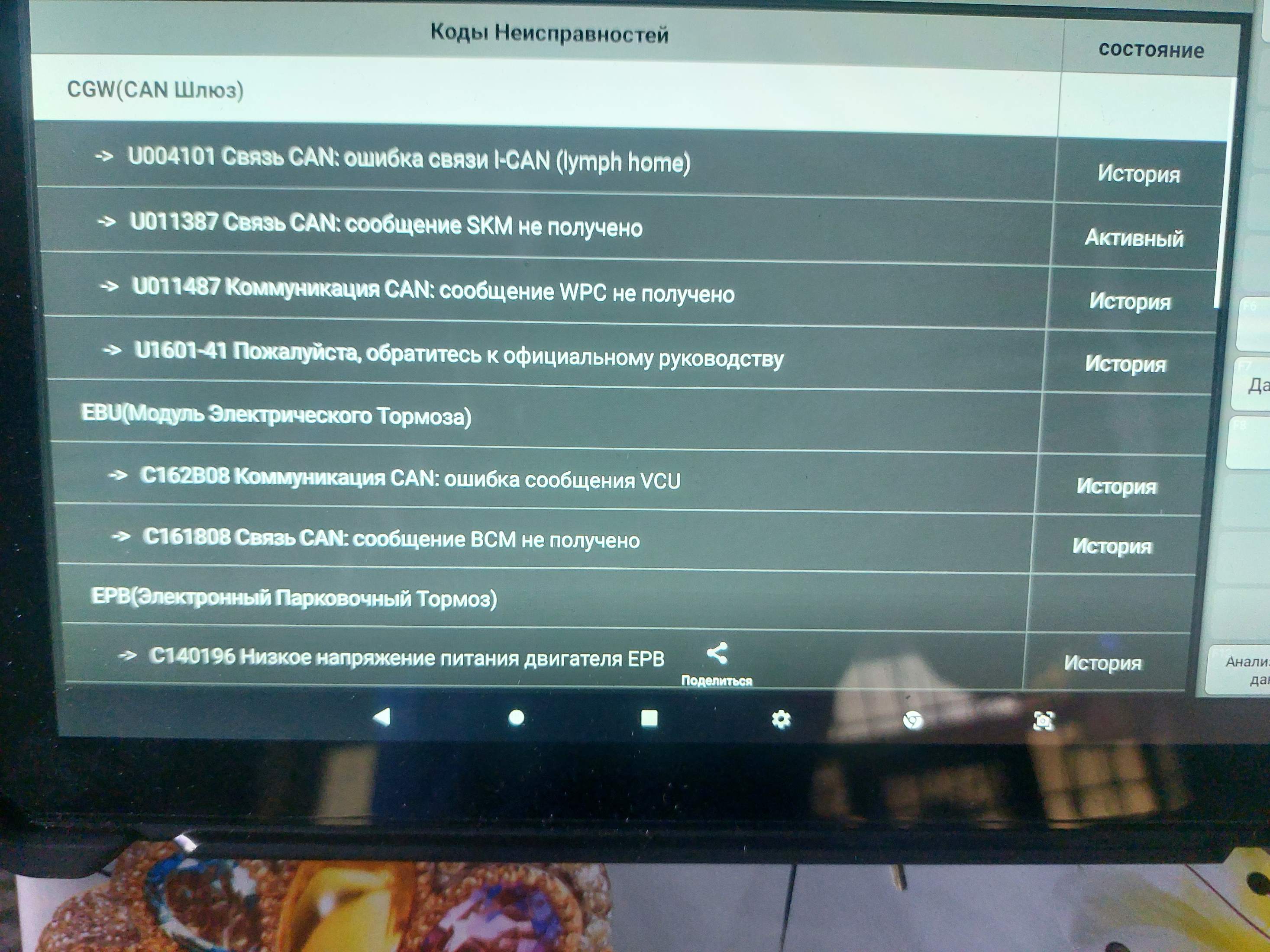

Добрый день форумчане.           SsangYong Torres EVX  2024электричка.  Притащили машину с соседнего автосервиса. Со слов хозяина  машина была куплена в  Кореи битая с зади багажник. Машина заводилась без проблем. После загрузили в контейнер и привезли в течении месяца. При прибытии машина не реагирует на брелок. Кнопка старт стоп не реагирует и панель не включается.у этой машины в комплекте брелок и карта. С брелка охрану не снимает, карту если очень близко к ручке двери поднести с охраны снимает. В брелке батарейка заменена было.  При диагностике очень много ошибок сохраненных. Пользуюсь зенитом. Ошибки сохраненые не удаляет. При проверке я понял что на предохранители  под капотом и в салоне отвечающие на IGN1 , IGN2  и на другие предохранители которые питают блоки нет плюса. Я дал в обход плюсы на поедохранители. Панель ожил , диагностика всё видит , ошибки сохраненные но удалить не могу. Я как понял заблокировался. Как можно разблокировать?
Активные U1603 87 и U0113 87 на обрыв не указывают.

Реально как будто заблокирован. Другие саньенги делал без проблем. У этого шлюз SGV  блокирует.
