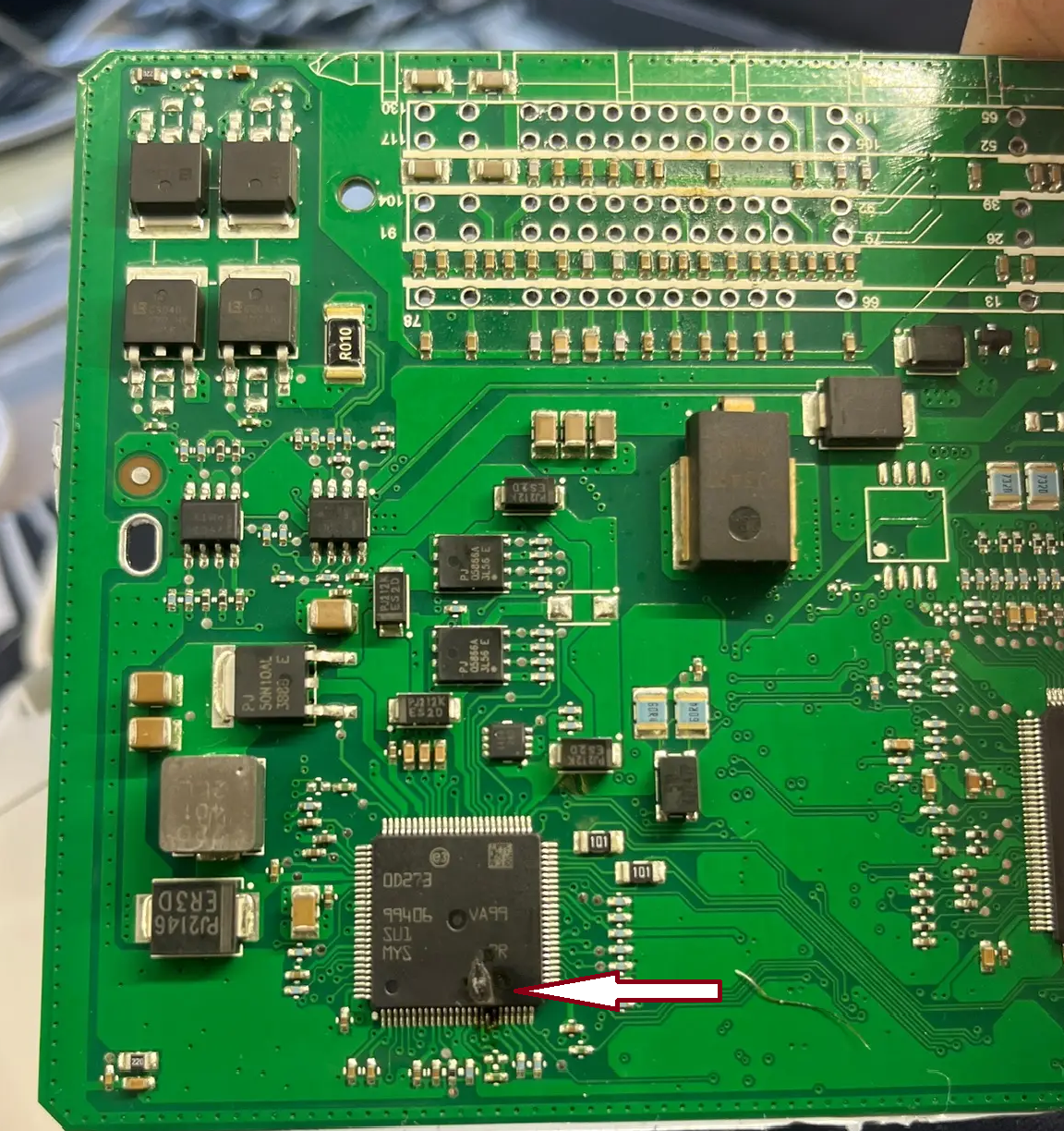

Мной была найдена причина: постоянно висел "-" на реле КМПСУД.

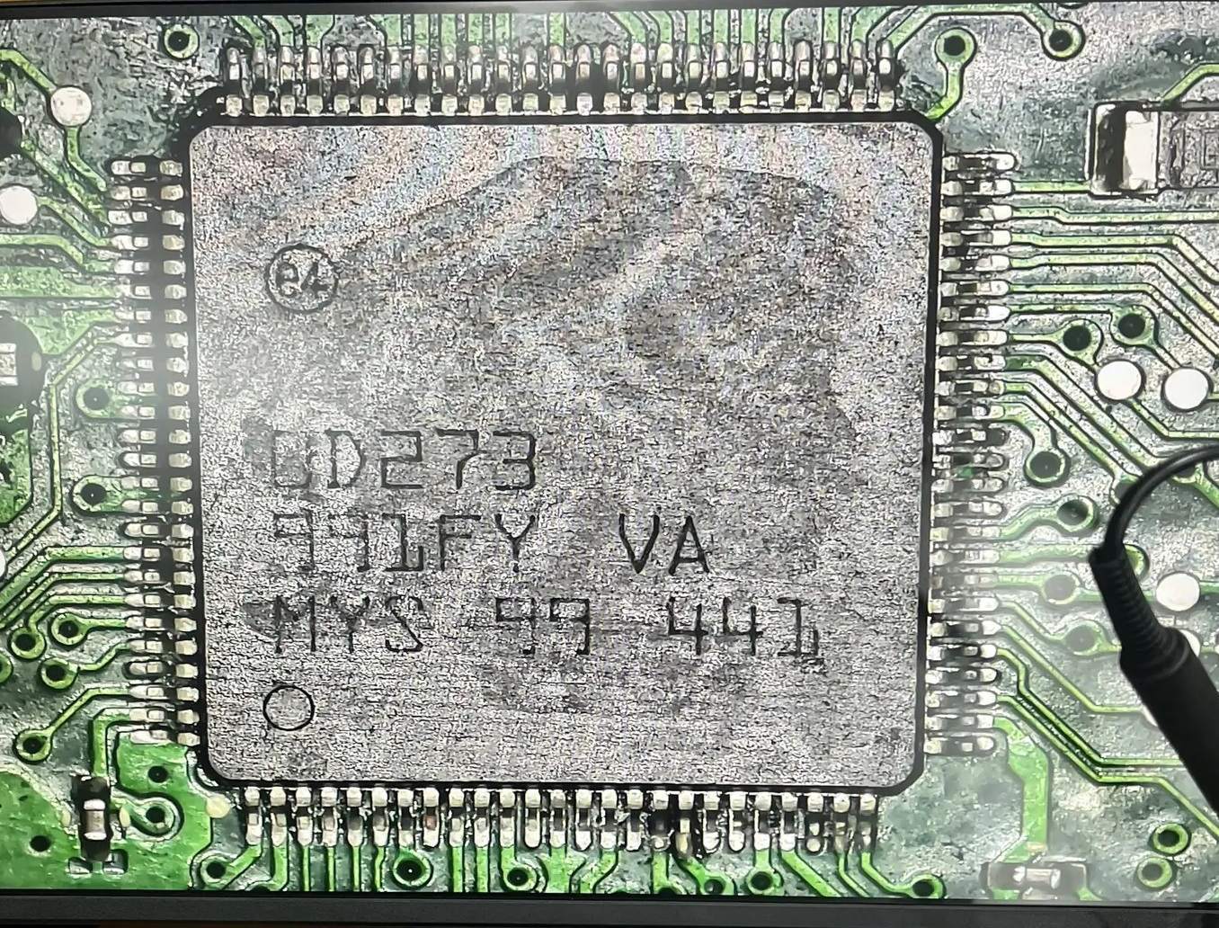

Далее снят ЭБУ, разобран и найдена сгоревшая микросхема
Теперь ВОПРОС: нужно ли было прошивать ее? Так как после перепайки
авто не запускается ДЖЕКИ ЧАН горит, но не было возможности диагностировать(позже либо на столе или на авто попробую вывести на диагностику)

В общем и целом просмотрев все контакты обнаружил не пропой.....🤪 но еще не ставил эбу на авто. Завтра отпишусь.
