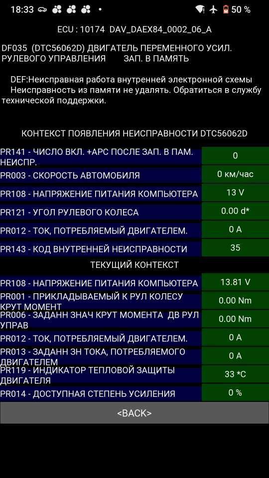

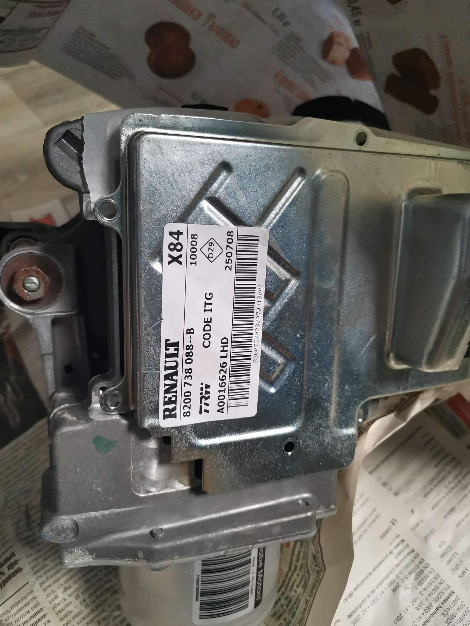

    На автомобиле сына Renault Megane II'2008 пробег 83т.км периодически при старте появляется надпись "Steering Fault", электроусилитель руля отключается с ошибками DF035 (неисправность ЭБУ) и не всегда сопровождает DF002 (замок руля), затем сам начинает работать и так по кругу. Партнамбер 8200 738 088--B. После покупки машины ЭУР почти не работал, ошибки не стирались. Затем ремонтировали блок управления ЭУР (силовые транзисторы пропаяли, реле на плате превентивно поменяли), также заменили подозрительный провод массы и АКБ на новый (единственное, куда еще не лазили - это мотор электроусилителя и его силовое реле). И это дало эффект, теперь ЭУР больше работает, чем хондрит, ошибки стираются! Но глюки все равно достали, ошибки возникают совершенно случайно при включении зажигания или старте ~раз в неделю, потом ЭУР сам восстанавливается, никакой закономерности не выявлено. Немного странно, ведь ЭУР когда работает, то работает совершенно НОРМАЛЬНО.
    Вопрос такой, может кто из форумчан помочь с ремонтом или прошивкой на это чудо французской инженерной мысли? И хотелось бы еще понять, прошивки исправляет какие-то недочеты в ПО или тупо отключает самодиагностику в ЭУР? Готов оплатить чье-то время и труд, если нужно.

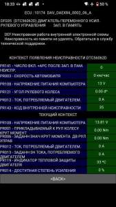

Я хочу обратить внимание специалистов на контекст ошибки: весьма странные цифры, угол поворота руля 0.00 и напряжение 13 ровно - маловероятно, что значения с такой точностью совпали с нулевым и целым значением.

Подозреваю, что по ремонту любых ЭБУ не существует тех.доков, как и схем на них. Мой ЭБУ уже месяц назад перепаяли и не наобум, так как делал спец. Заменили реле на новое и пропаяли транзисторы из-за признаков кольцевых трещин на них, все основное проверили.
