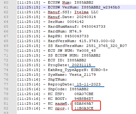

1 час назад, DiK сказал:
КС должны быть заводскими. И регистратор с правильными значениями. Вот основное .
Ок. Давайте на примере. Один хороший образ тыщи слов стоит.
Итак, после того как залили кастомную прошивку сменятся КС (красная рамка) и перед визитом к дилеру надо заливать назад оригинал. Так?
Будут ли переписываться синие строки например... Имеется ввиду - при использовании скрипта M74.9 и стандартной прошивки 1024 кБ?
Заливайте такую прошивку, чтоб кс не сменился. Или купите редактор к мепро и фиксируйте кс под заводскую сами.
С контрольками ясно. Откат назад значит, перед дилером. Не проблема, я про свою машину говорю.
А что скажете за ReprogDate ? Сменится или нет, если в обход встроенного загрузчика (опция Записать Flash 1мБ)?

58 минут назад, DiK сказал:
... Или купите редактор к мепро и фиксируйте кс под заводскую сами.
О, до чего дошел прогресс!? И сколько в среднем времени занимает эта процедура. Просто интересно. Лет 20 назад писал процедуру подгонки произвольного числа байтов под crc-16 созданием dummy файла.  На процессорах тех лет, процесс мог оченьж продолжительное время затрачивать.
2 часа назад, DiK сказал:
С контрольками я решил вопрос. Извините, что задаю вопросы, ответы на которые вам как специалисту, сьевшему на этой теме не один "пуд соли", - очевидны.
У меня сейчас остается один вопрос не закрытым. Останется ли ответ на идентификацию блока полностью неизменным, если прошивка будет с фиксацией КС под заводское ПО и я выберу в скрипте внешний загрузчик (не OBD).
Спасибо.
Изменено пользователем Vink01
1 час назад, Vink01 сказал:
Спасибо.
Всё будет выглядеть как на заводском софте. Ничего не изменится. И шить можете как угодно, любым способом.
Сами можете поэкспериментировать, машина у вас под рукой как я понял. Индентификация ЭБУ и просмотр данных регистратора в MEPro имеется, у дилера всё тоже самое показывает, если не меньше даже.
