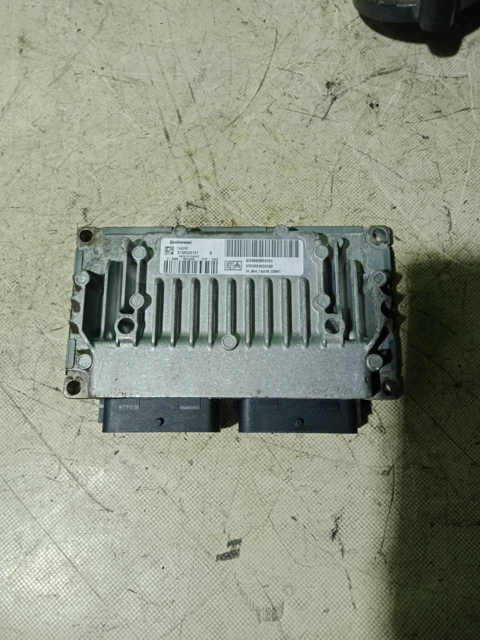

Всем доброго. АКПП в аварии, сканеры эбу акпп не видят, кроме того, нет связи эбу акпп и эбу двигателя и эбу абс, хотя абс и акпп связаны кан шиной напрямую. На разъеме эбу акпп сигналы кан  в наличии. Если есть возможность, поделитесь схемкой или распиновкой эбу акпп, или хотя бы- плюсы-минусы.1678969851958_default
думаю засада в абс, сними бампер и поставь кан перемычки в разъёме блока абс
Я нашел схему кан-шины чисто по 308му,  абс и акпп зацеплены в параллель, да и сигнал на акпп норм (29,30 ноги), так что не этот вариант.  Путём тыканья по инету нашел схему с акпп от 307го, до боли похожа. 28 пин- корпус, 27- плюс с 13 предохранителя в моторном (10а) при включенном зажигании, 56 пин- плюс с первого мелкого предохранителя на крышке аккума (15а) . вскрыл эбу, замерил на 56 ноге- плюс 4В. Пред тыркнул туда-сюда, появилось 12В, коробка увиделась. И теперь питание не пропадает. Засада.
