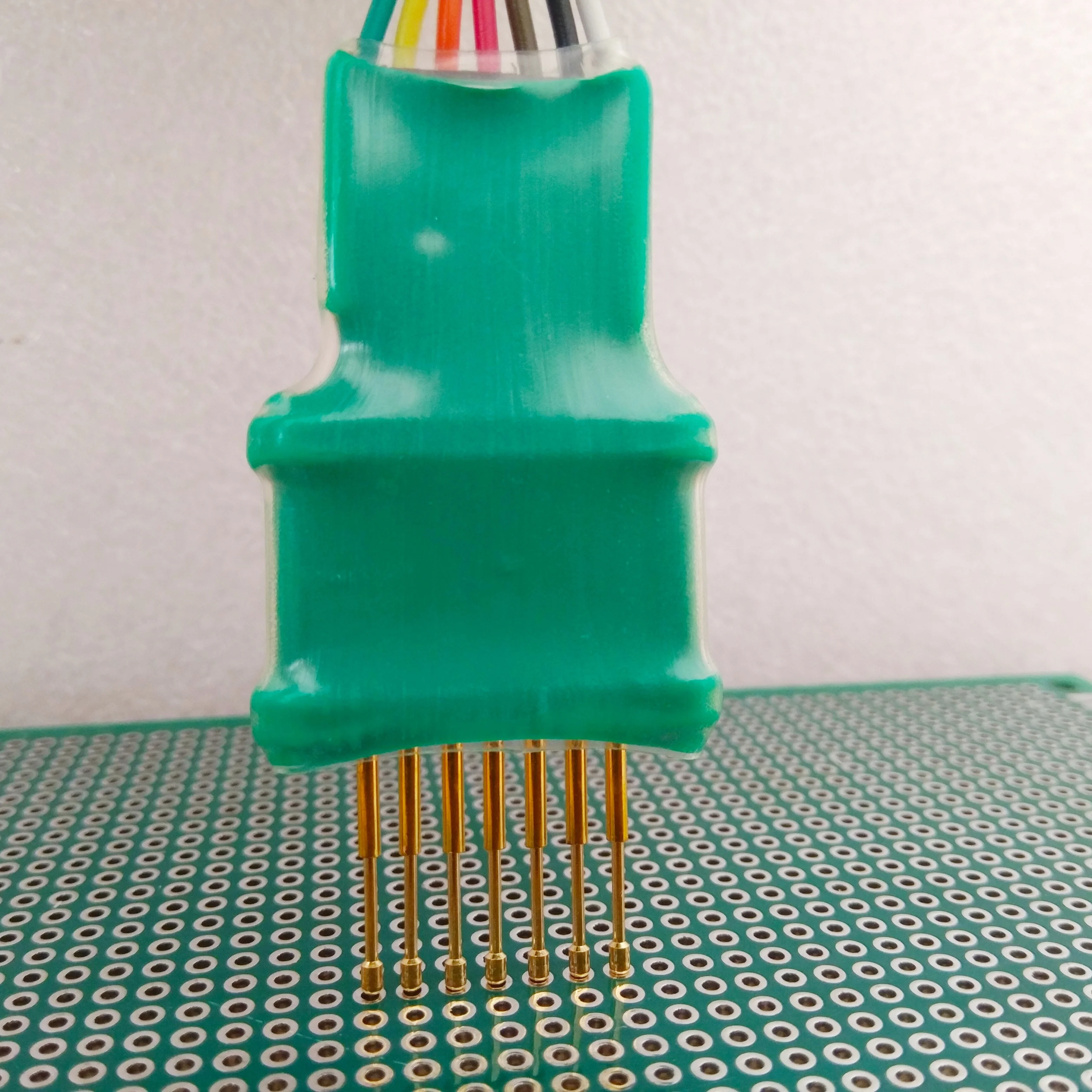

Плата обильно залита лаком. Лак счищается не охотно. Корпус камня не приклеен но по краям лак затекает под него, приходится чуть больше греть чтобы снять его. Площадка для програмирования тоже залита лаком. Блок легко снимается и разбирается, поэтому не искал возможности программирования через разъем.
Использовал вот такой адаптер для площадки.H10416dd97d9e47038ee1733ba9a0f8d4z.jpg
