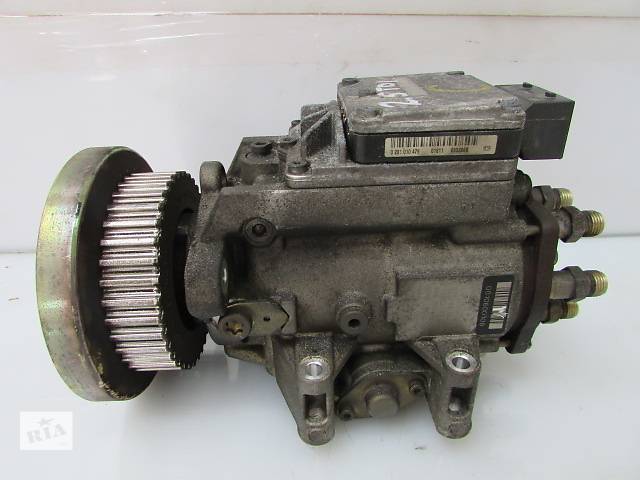

39 минут назад, Shapovalov сказал:
Какой ?
Картинки по запросу ТНВД сузуки гранд витара
Последний...., ага! ))) На верху дозатор и темп... датчик.... А я как то и не припоминаю таких... Вот что значит пригнуть сразу в систему CR... :mu:
15 часов назад, danis11 сказал:
Там какой то отморозок насоса BOSCH VE-EDC без блока управления на нем.... Управялка сто процентов шим-ом от моторника. Вот сейчас опять надо гадать - при разсинхронизации будет управлялка на клапане, или нет....???? Ошибки бы посмотреть..... Судя по описалову возникновения трабла - "был хлопок и авто заглохла" - надо начинать с -
метки проверены в первую очередь, ошибка по датчику детонации и температуры воздуха
14 часа назад, Shapovalov сказал:
Какой ?
Картинки по запросу сузуки BOSCH VE-EDCПохожее изображение
последний на фото такой, и на этот клапан с проводком подовал+12,  если бы трабл был в меках то авто бы не завелось при +12 на клапан-логично?
