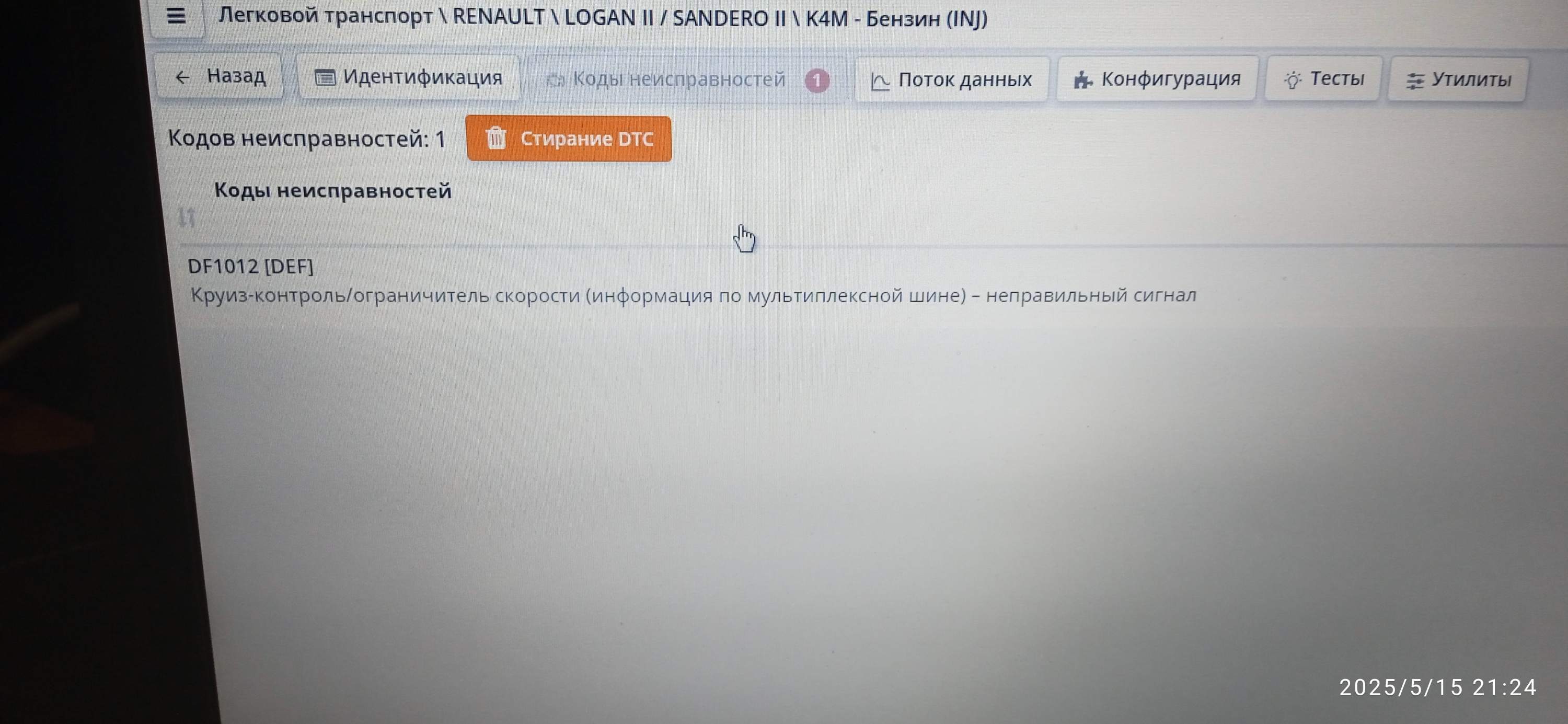

Добрый день коллеги !
Не могу найти в прошивке ошибку DF 1012  по круиз контролю, что бы убрать.
Авто Сандеро 2016 год механика , 1.6 16 кл блок ЕМС 3120
Софт HW4319R_SW4234R_6214R
Ошибка висит после репрога и не стирается, но и чек сразу не загорается.
Подскажите как убрать, на авто круиза нет.

Сканматиком посмотрите какой у неё код в стандартном формате. И уберёте его в маске.
Прошивку заменил на другую , на ней  ошибка невылазит, авто уже отпустил.
То есть нужно этот код смотреть по протоколу OBD 2 и этот код уже искать в маске ошибок. Спасибо за подсказку.
