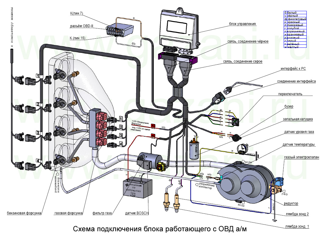

@Фтвкун, 1. лямбды нет, ну всмысле, визуально я не смотрел, но в прошивке ДК отключен
2. легко сказать "отключаете газ" - там ГБО 4 поколения с автопереключением, как его отключить то.
вот похоже на то что с низу
а в салон нету переключателя (обычно индикатор уровня газа, а на нем кнопка)?
какой предохранитель на 15А надо вынуть чтобы газовый контроллер перестал работать?!
а 5 амперный на газовые форсы идет?
на газовый контроллер - управляющее напряжение
Если схема один в один, то разве не переключается кнопками PETROL-GAS на пульте управления?
нет не переключается, кнопки такие есть и пультик такой есть, но газ - бензин переключает ватоматически по мере прогрева двигателя.
короче пока холодная до 50-55 бензин как горячая всегда на газу работает
Кнопки управления
