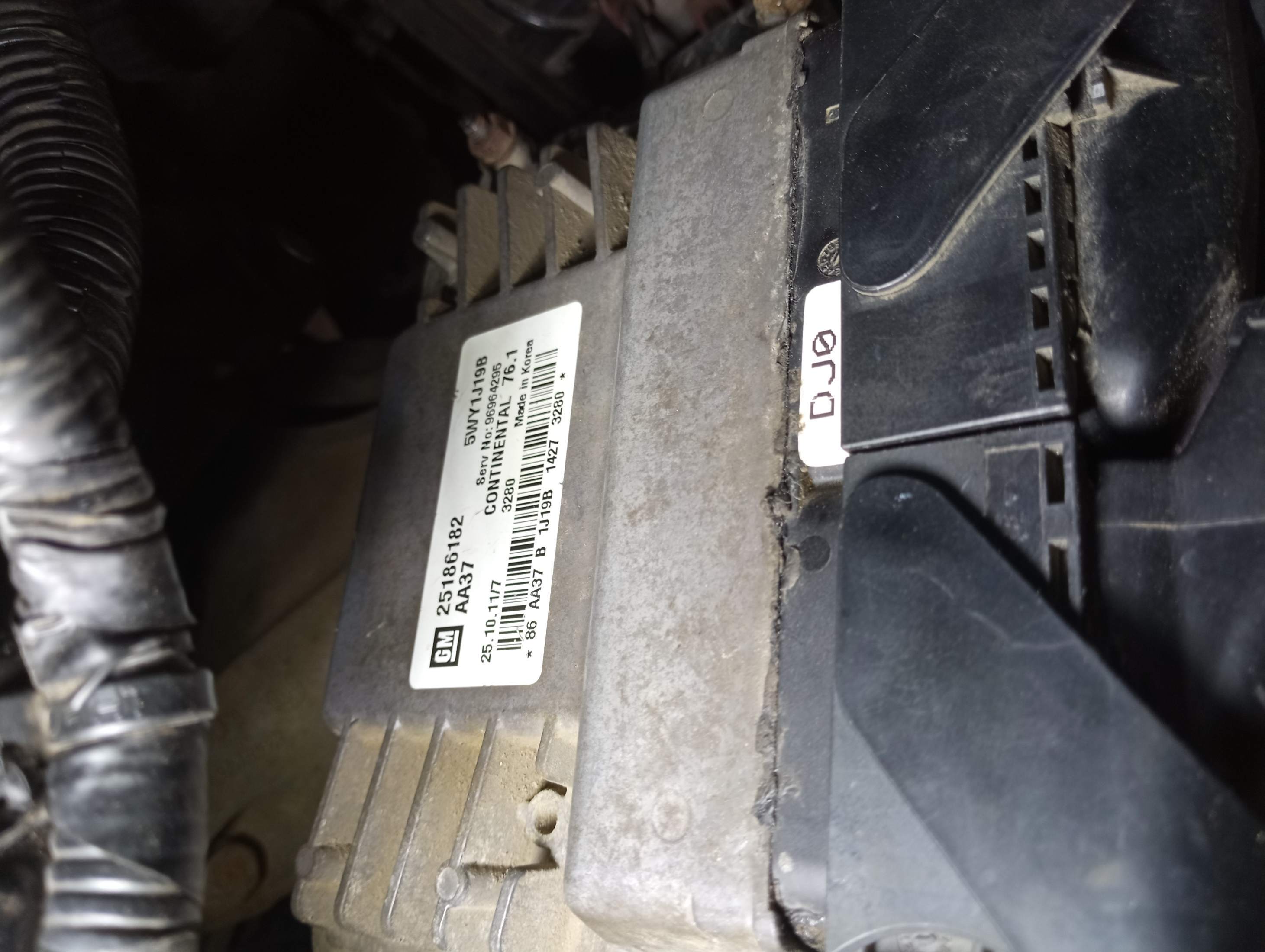

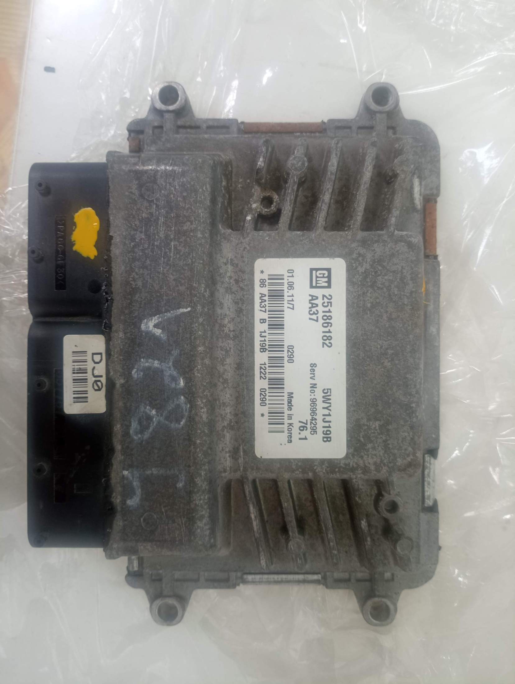

Добрый день. Автомобиль шевроле круз j300, с блоком simtec 76.1, двигатель 1.8 z18xer. Нужно заменить эбу т.к. родной болеет, внутри водичка. Привезли донор с круза, но двигатель 1.6 f16d4. Блоки выглядят идентично, надписи совпадают. Комбиком считал в бсл режиме с родного флеш и еепром, залил в донор чек не горит. Когда донор с родной прошивкой, то чек горит и есть ошибки по иммо. Как правильно клонировать или заставить этот блок работать? донор 1.6.7z круз60.7z

По итогу: епром комбилодырем не убрать, выпаял микросхему 24с02, без нее не заводиться. Нашел человека у которого есть программатор, удалили иммо в этой микрухе, машина завелась. 9 и 18 контакт от АПС отключил и смотал вместе. Спасибо за помощь.
