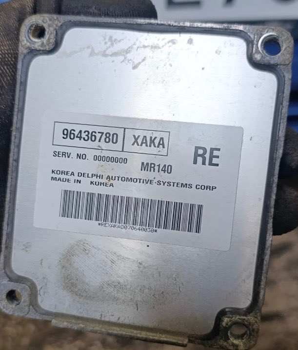

СМ2 про ориг есть!
Иммо не хочется отрубать, но спасибо за инфу
Перепаяй епромку или прочитай внутривенно ,там вроде 95020 читается чем попало.
Купи у д.Лёхи лодырь.
мр140 уе...ий блок.Хуже тока симаки наверно.
их и бу то не особо продают.
14 часов назад, andruxaershov сказал:
Какое перепаяй еепромку?! Там блок с безкорпусными компонентами и все залито соплями! ))
Изменено пользователем Dj_MiX
9 часов назад, Dj_MiX сказал:
Ну и чо?Если нет выхода....
Расковырять и прищепкой или погопинами,да хоть чем внутривенно прочесть.
Я те говорю,это ты симаки не видел))))Которые на пленках и с алюминиевыми контактами приваренными контактной сваркой)))) Ну в абс такое часто,в МЗ старых))))
Кстати сопли эти любят растворяться и вытекать в разъемы))))
Раньше на шлангосах все так ХХ чинили,вэдэшкой)))) А точто хадн софт кривой,всем пофик.
Чот мне память возвращается местами,но чот там ничо хорошего))))
Одни траблы)))) Что в жизни,что в тачках))))
2 часа назад, юра.м сказал:
На Chevrolet Aveo стоит HV240,что то схоже с МR140.Было как то,грохнул при записи.
Не похож он на 240-ой
В 27.08.2026 в 13:20, RZSiL сказал:
если есть сканматик - не нужен никакой карпас.
СМ2 сегодня привязал блок!
Действительно, заходишь в иммо и привязать ИММО<->ЭБУ
Три раза вкл, выкл зажигание и готово! Машина уехала!
Про покупку все в силе!
Оборудования лишним не бывает! ))
