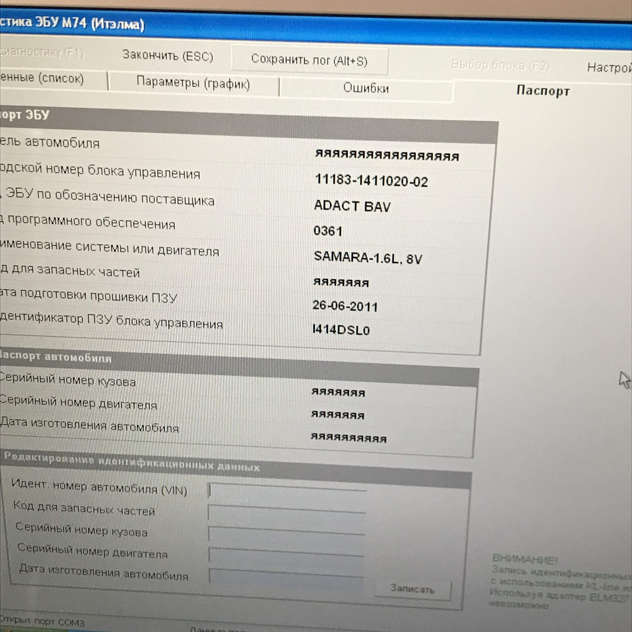

Имеется вот такая прошивка почитал через опендиаг
Я до этого в мозги вообще не лез, как купил машину вот это было зашито
Я так понял что какой-то адакт (очевидно) и явно не заводская проша
идентификатор I414DSL0
в чем обстоит вопрос:
я планирую переход на евро-2, следовательно мне нужна прошивка с отшитой лямбдой второй
собирался перешивать сам под другую
кто-нибудь знает может, по этому идентификатору, не отшита ли уже здесь вторая лямбда?
да и вообще как эта проша в сравнении с другими
слышал не самые восторженные отзывы об адакте в целом
самому трудно сравнить ибо на заводской то не катался, да и на других тоже
сами показания по дк2 забыл сфоткать, а надо было бы наверное
