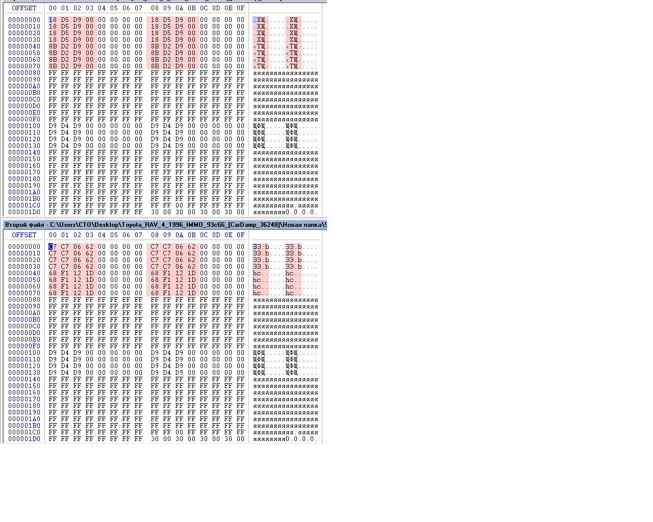

проверяли вес выяснили что пропадает импульс на форсунки, что смутило если блок имо подключен машина даже не схватывает, если его отключить, то запускается и глохнет . блок имо с номером 49780-42030.
проверил антенну иммо, сопротивление 1,4 как и должно быть, посмотрел усилитель схему не нашел, заказал с разборки на всякий случай, читал что часто горят они. блок имо проверял , питание постоянное есть, от зажигания приходит, 5 волт на усилитель имо выдает, шим сигнал идет между усилителем и блоком. вычитал ошибки в моторнике 99 ошибка по иммо. в самом блоке иммо 11 код - видит что ключ вставлен, 12 код - видит открытую дверь, проверял если закрыть пропадает,13 код - видит что включен зажигание, выключаешь его и код пропадает, 31 код - ключ зажигание неверная программа( мог ошибиться в переводе). если снять фишку с самой антенны, остается код 31, если снять с усилителя антенны код меняется на 32. есть подозрения что проблемы с самим дампом.
Если у кого то есть рабочий дамп, прощу скинуть,  мучаюсь уже 2 месяца с машиной.
прикрепляю два дампа, вор втором мне добавили ключи, думаю что мой слетел но как оказалось он был в памяти и новые ключи ника кне помогли.
93LC66A rav4 1997.bin 93LC66A_EEPROM записаные ключи.bin

скинул в чат мастеров которые занимаются данными вопросами. вот что мне ответили:
Счетчик ключей после дописки нового транспондера . Третий ключ шайтан-машинка прописала, а счетчик как был, так и остался - два мастера и один саб. Посему либо писать новый ключ на существующую позицию, либо править счетчик в последней строке. ЕС поменять на Е8.
Вам переписали два мастер кея. Файлы вроде норм. Ключи то хоть почитали? В личке проверенный дамп из моей темы, он почти такой же. Пробуйте записать туда мастер.
